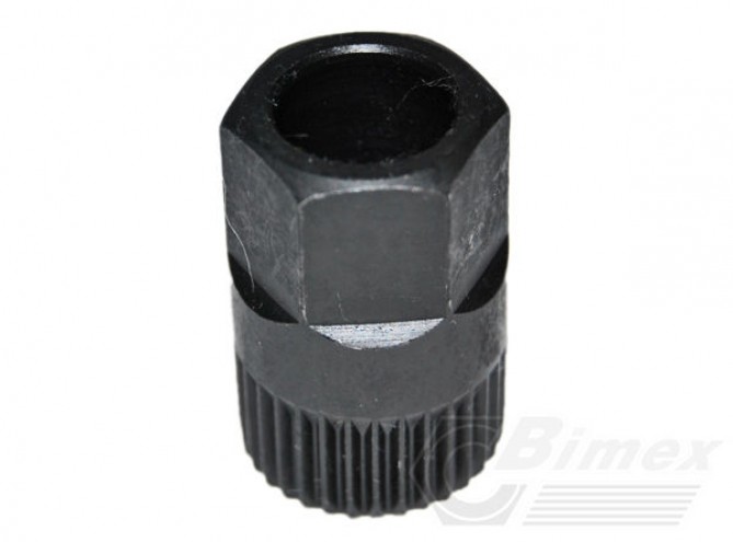

Yackoba napisał(a):.., jaki jest klucz do odkrecania sprzegielka alternatora, ...
no jest raczej niestandartowy i wiele warsztatow itp. takiego nie posiada..

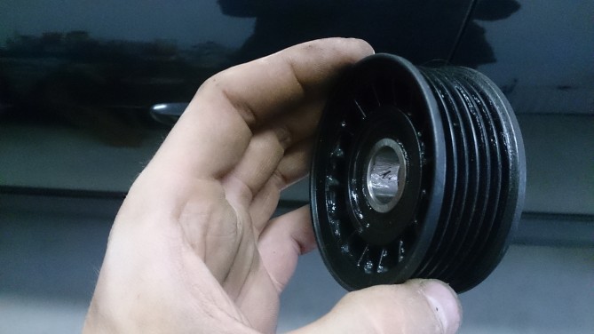

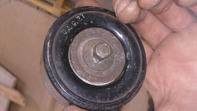

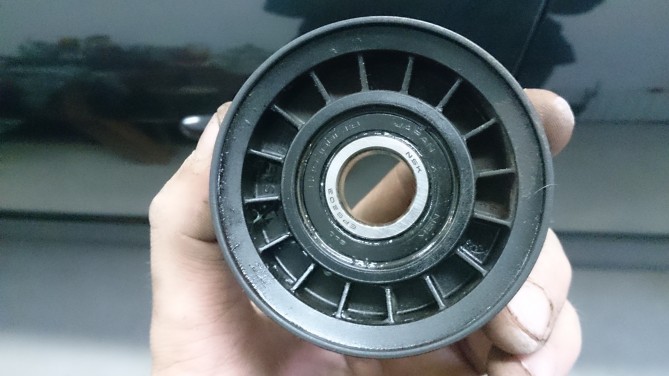

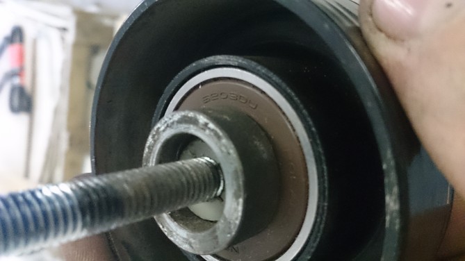

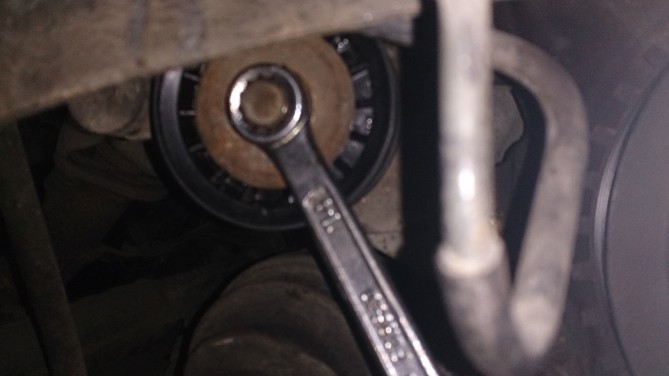

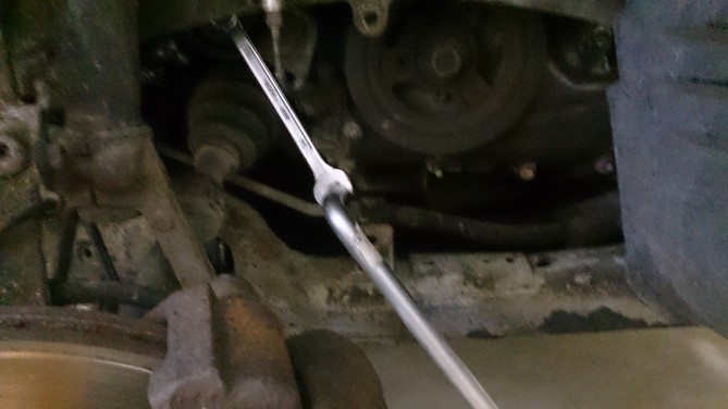

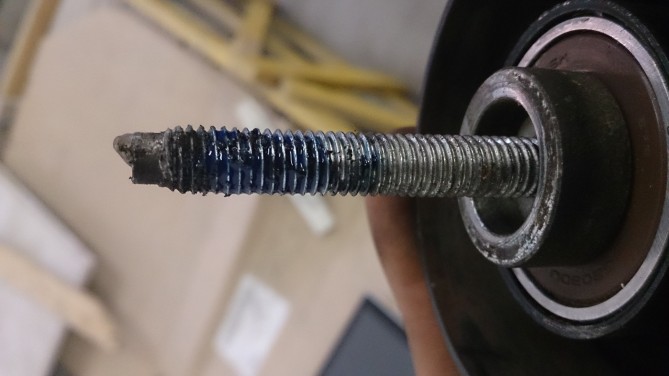

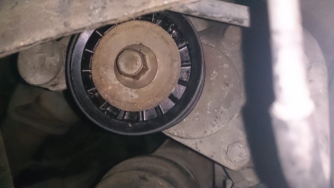

lukasrap napisał(a):A powiedz mi jak z dojsciem... Rozumiem ze od strony koła doszedles. Da sie bez podnoszenia albo opuszczania silnika? Sam to robiłes czy zleciłes?
Ja narazie czekam na info ile bedą w NL czesci kosztowac. Poki co kazalem mechanikowi sprawdzic ile bedzie kosztowal pasek, rolka prowadząca i rolka alternatora. Napinacz to koszt okolo 130 euro... Wiec zastanawiam sie nad nim. Zobaczymy jak rozbierze w jakim jest stanie napinacz.
Tez zastanawialem sie nad wymianą samych łozysk, ale cena rolki prowadzącej calej nie jest zbyt duza, wiec chyba wymienie calosc zamiast bawic sie wymiane łozysk. No ale jeszcze zobacze. Czekam na info i zdjecia.. Pzdr.
