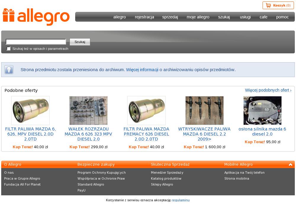

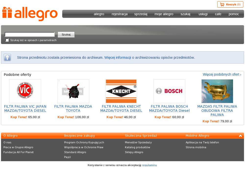

Mam jeszcze jedno pytanie, który z nich będzie lepszy VIC czy JAPAN PARTS?
http://allegro.pl/filtr-paliwa-vic-japa ... 73624.html
http://allegro.pl/filtr-paliwa-mazda-6- ... 56503.html

Postprzez Riki » 8 lut 2012, 22:09
mpvKA napisał(a): VIC czy JAPAN PARTS?
Jeśli już to VIC.
Mamy od ręki.
