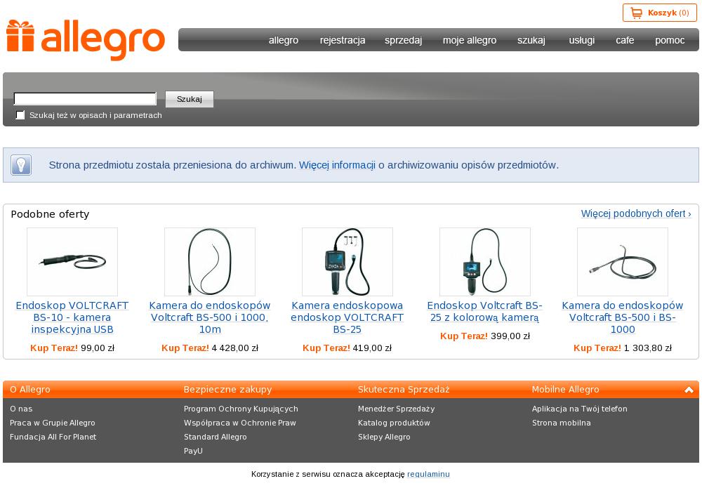

Panowie, szykuje mi się wymiana oleju.
Jakieś 10 tys. temu wymieniłem podkładki pod wtryskami bo lekko dymiło, a 20 tys temu czyszczony smok (był czysty i tak)
No i zapytanie mam, działam profilaktycznie.
Czy endoskop:
http://allegro.pl/endoskop-voltcraft-bs ... 08221.html
Wejdzie do otworu w misie ?
pzdr

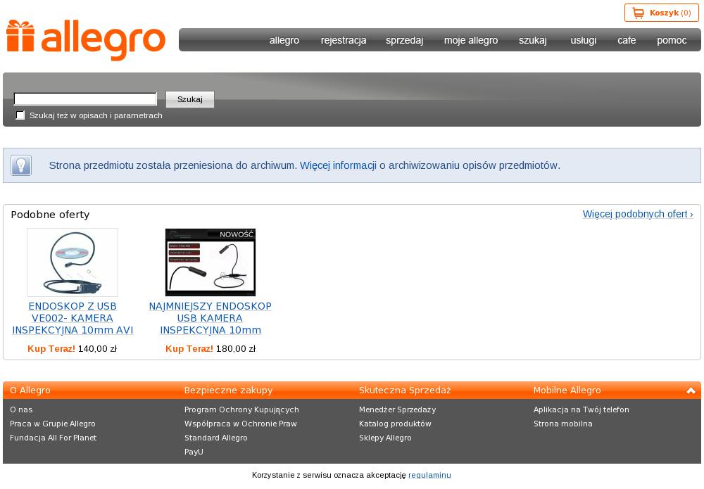

No to ten powinien wejść
http://allegro.pl/endoskop-z-usb-mini-kamera-inspekcyjna-10mm-avi-i1949304881.html
a tu w sklepie internetowym
http://www.cyfrowe24.com/endoskop-warsztatowy-usb-dtive002-mini-p-47.html?utm_source=nokaut.pl&utm_medium=cpc&utm_campaign=2011-11&utm_content=47#nclid=d99dc3c7ad112bfd7aea4cec68819a06
