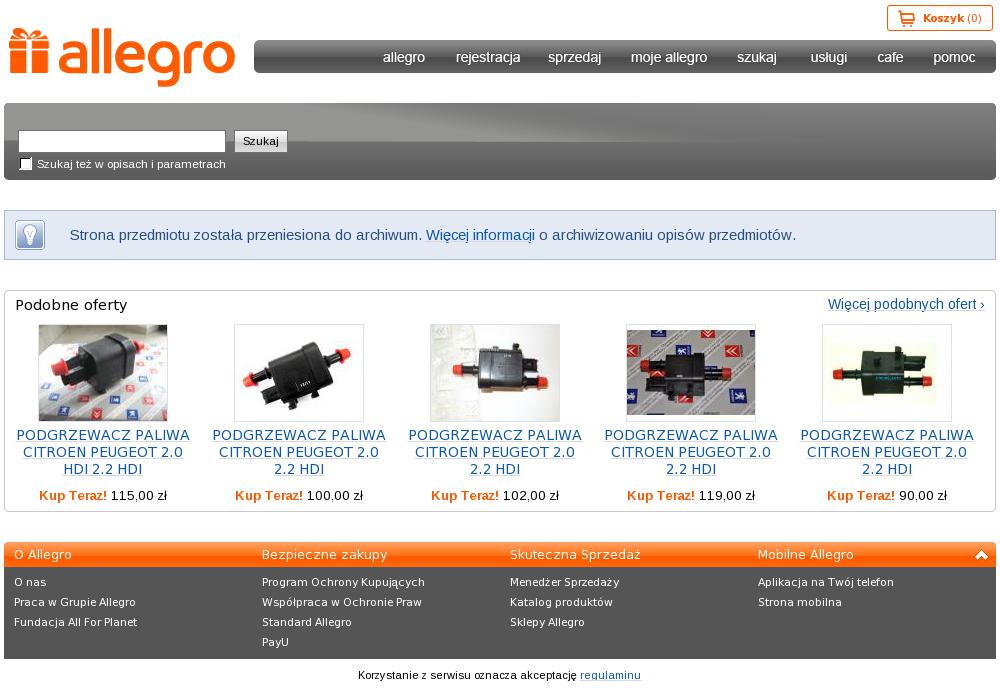

witam!mam pytanie do kogos kto sie orientuje.czy podgrzewacz paliwa mozna zamontowac np taki?
http://allegro.pl/podgrzewacz-paliwa-citroen-peugeot-2-0-2-2-hdi-i2040756595.html polowe tanszy od standyne,a dzialanie chyba podobne?? <faja>

Szkoda tylko ze wyglada jakoś tak kiczowato. Nic nie piszą czy ma termostat.

Termostatu nie ma, kiepska obudowa. Zamontuj, może ci ropy nie będzie gotować :)
a tak na poważnie to nie uznaję "oryginałów" w tak kijowym wykonaniu. ;)

no fakt bez termostatu troche <dupa> bo pewno szybko grzalka padnie.co do stanadyne znacie moze koszt?bo na allegro troche drogo wolaja,a na swojej stronie ceny nie podaja

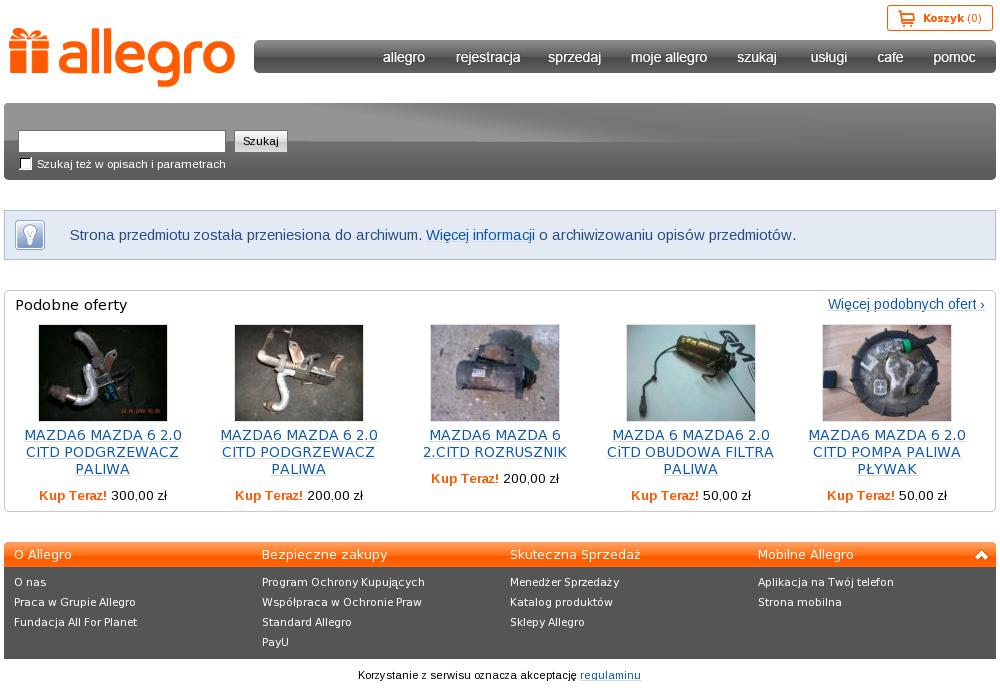

Jako alternatywę proponuję podgrzewacz (spalinowy) – oryginał do szóstki (nie wiem na jakie rynki to montowali ale jest tego tyle co nic na rynku) http://allegro.pl/mazda6-mazda-6-2-0-ci ... 30004.html

no widzialem to,ale nijak to nie podejdzie bo w zasadzie chodzi mi o rozruch motoru cieplejszym paliwem.wszyscy (chyba) wiemy jak palenie auta na takim mrozie skraca zywotnosc silnika:) a ten podgrzewacz zadziala dopiero na cieplo.jeszcze jakbym mial zegar do webasto to inna bajka,wiec...pozostaje pewnie ten stanadyne.chyba,ze ktos ma cos tanszego?

To nie jest żaden podgrzewacz tylko chłodniczka EGRu.
