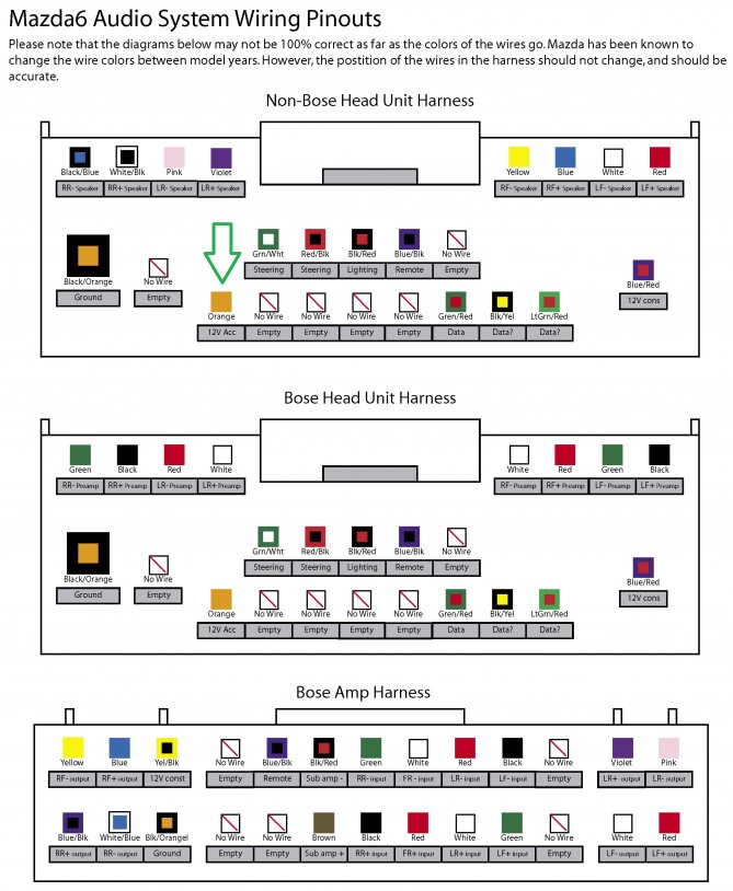

Chciałbym się dowiedzieć czy ktoś z was zna inną metodę na przerobienie radia w Megi, tak aby grało ono bez kluczyka w stacyjce.
Metoda która przetestowałem to podpięcie pinu o nazwie 12V ACC bezpośrednio do +12V a nie do +12V po stacyjce.
Ma niestety ono dużą wadę, bo bez względu na to czy radio jest włączone czy nie świeci się wyświetlacz, a to oznacza że prąd non stop będzie konsumowany przez radio (i nie jest to najmądrzejszy pomysł.
Tak wiec mam prośbę do Was – czy znacie lepsza metodę, w której radio po wyłączeniu wygasza też wyświetlacz, i przechodzi na tryb tzw "stand-by"?

Myślę iż nie da się tego zrobić, jedyne co możesz zrobić po podłączyć kabel BLK/RED pod oświetlanie schowka, wtedy będzie się zapalać wraz z światłami. Przecież włączenie radia po stacyjce t bardzo dobry pomysł, nie rozładujesz sobie przez przypadek radia jeśli nie będziesz miał kluczyka w stacyjce :)

Radio w Mazdzie jest inaczej, radio musi być wyłączone po kluczyku, bo jak nie to bierze 0,6A, nawet w przypadku jak jest OFF. Wystarczy raz się na noc zapomnieć i rano może być klapa z odpalenia auta.
