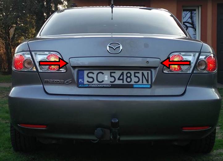

Postprzez Greg88 » 15 kwi 2016, 06:29
Kurcze jakoś nie mogę się "pozbyć" blendy... Podważam w zaznaczonych miejscach i ni chu... <rotfl>
Mam wrażenie że zaraz coś urwę i poleci z wielkim hukiem <lol>
Bardzo mocno to siedzi w zatrzaskach? Czy może w wersji sedan było inaczej mocowane <co?>

Postprzez Michu_M6 » 15 kwi 2016, 07:40
Nie wiem jak w sedanach ale w kombi to ta blenda jest przykręcona śrubami od środka... Myślę że sedan ma tak samo, nie tworzyli raczej osobnej technologii łączenia :)

Postprzez Greg88 » 15 kwi 2016, 08:57
To inni piszą że są zatrzaski a Ty że przykrecana od środka <glupek2>
Zobaczę po południu, zdejme obicie klapy i kukne co i jak <faja>

Postprzez Michu_M6 » 15 kwi 2016, 14:05
W GH jest na zatrzaski, w GY jest na śruby i chyba jest jeden zatrzask/spinka a w sedanie nie rozkręcałem :) to nie nie jestem pewien ale powinno być jak w GY....

Postprzez Greg88 » 18 kwi 2016, 06:27
Enduro napisał(a):śruby i zatrzaski <lol>
Nie wiem co tu takiego zabawnego <rotfl> <lol>
Patrząc na wprost klapy blenda jest mocowana na 1 zatrzask i 3 nakrętki od lewej.
Bez zdejmowania obicia klapy nie zdemontuje się blendy.
