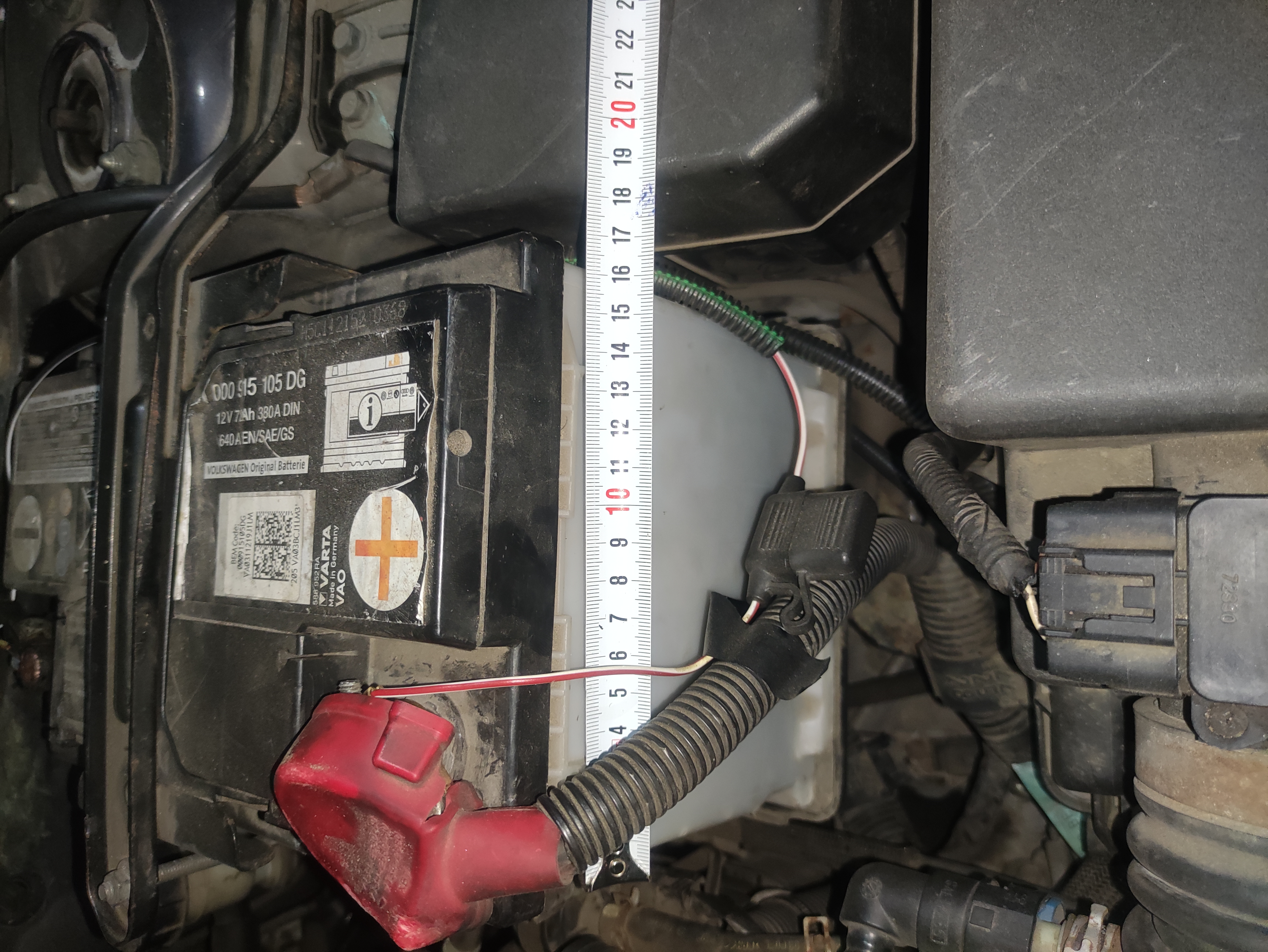

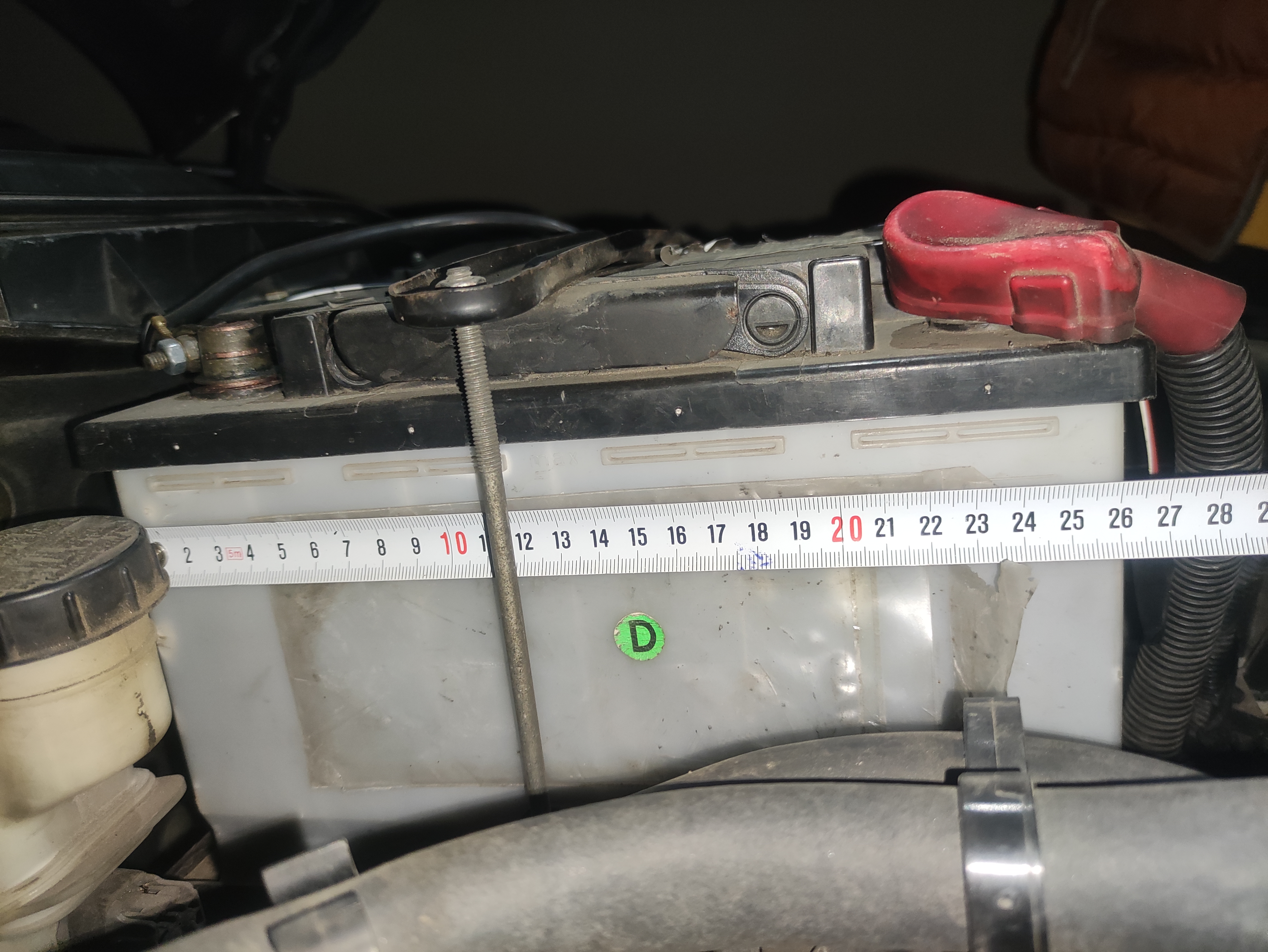

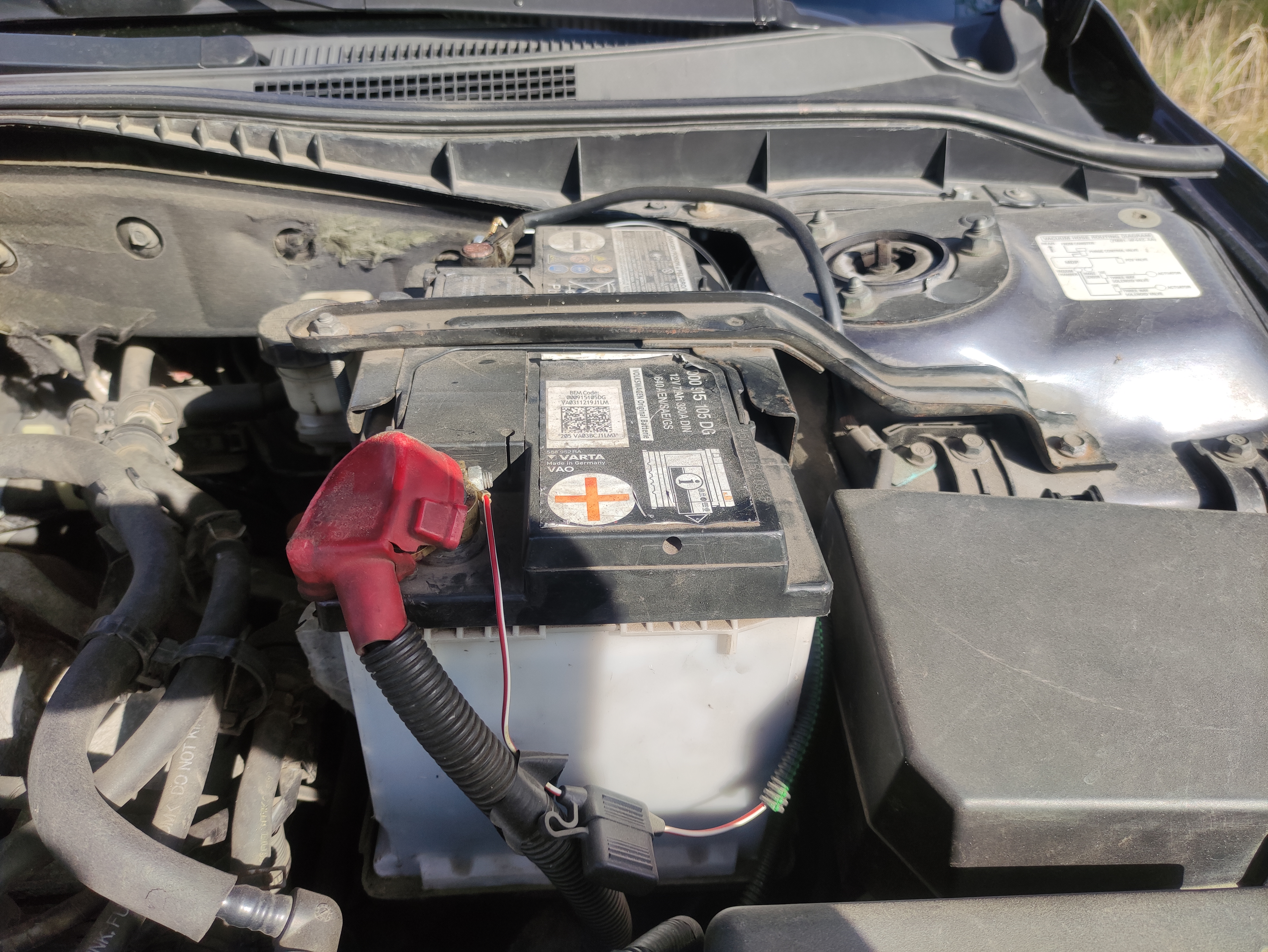

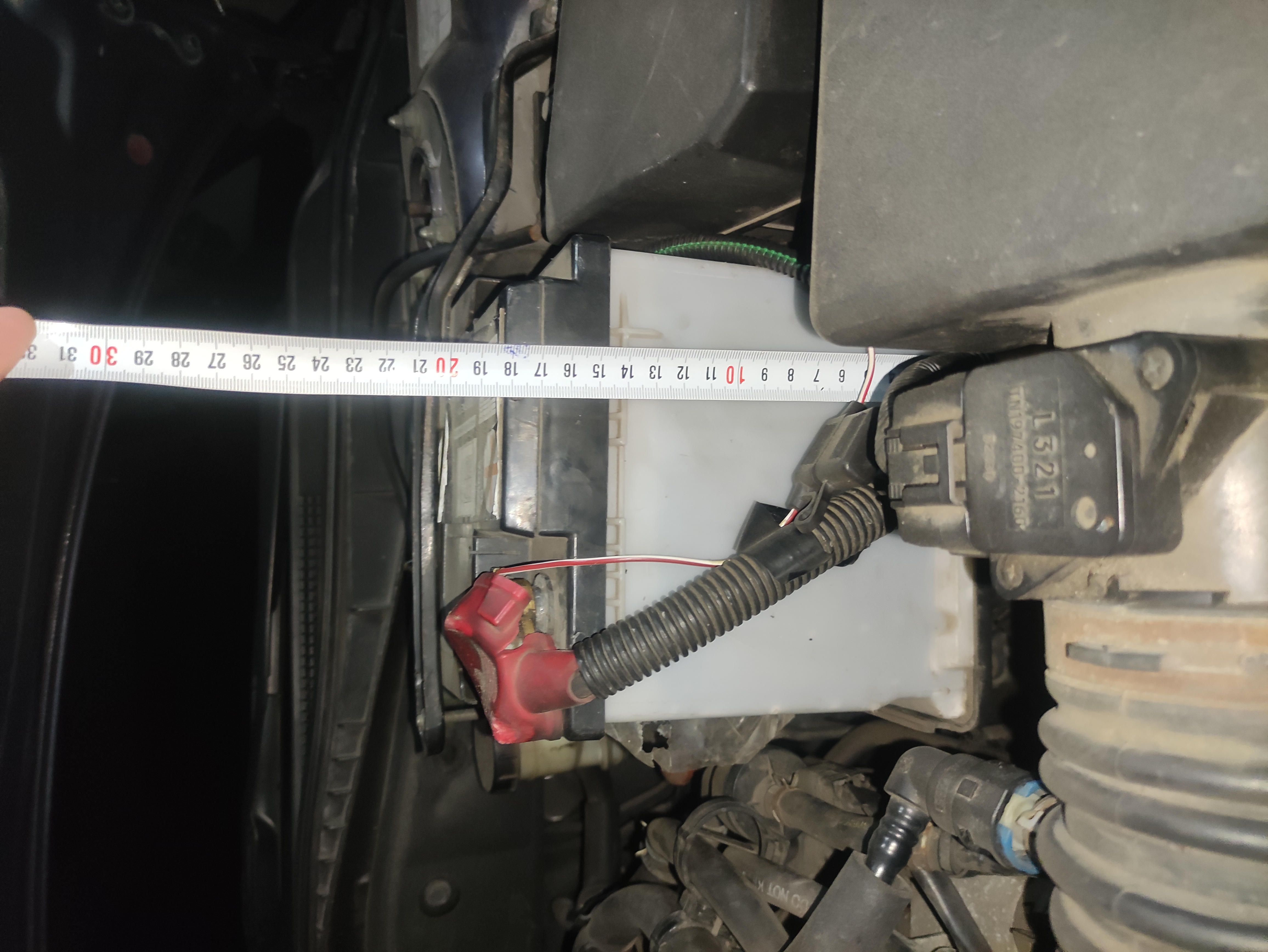

Witam, w mojej madzi 6 GG 2.3 dokonał żywota akumulator.Za bardzo nie ma sie co rozwodzić nad tematem trzeba wymienić na nowy. No właśnie i tu się zaczyna pierwszy zgrzyt bo katalogi wszystko ładnie pięknie pokazują że idzie aku 60-65Ah, mimo że mam teraz założony o dziwo akumulator 72Ah. Nic by mnie to nie wzruszyło skoro taki mają w katalogu to bym go włożył i właśnie tu zaczyna się główny problem bo niestety go nie włożę.Stary akumulator ma wymiary 260x165x185 i pasuje w kieszeń idealnie a łapka trzymająca od góry jest już w najwyższym możliwym położeniu.Nowe akumulatory to już wymiary 232x173x225. Myślę że jest to o wiele za wysoko żeby go normalnie zamocować a szukając czegoś na własną rękę o takich samych lub bardzo podobnych wymiarach niestety poległem bo nic takiego nie ma. Czy ktoś się z czymś takim już spotkał i może wie co na to zaradzić?Dodam że jest to wersja USA z automatem więc może to coś zmienia?

Hej. Żeby Cię nie zanudzać opowieściami o wymiarach akumulatorów to napiszę krótko.
Podjedź do najbliższej hurtowni z akumulatorami (nie do sklepu z częściami samochodowymi), poproś Sprzedawcę, pokaż "o co kaman" i myślę, że Sprzedawca ogarnie temat i bez problemu coś dobierze, choćby ze standardu Forda. Myślę, że przez to, że to automat to sam akumulator jest u Ciebie "wyżej" niż w manualu (choć nie wiem tego na 100%) – moja łapa od akumulatora jest prosta, podgięta tylko przy śrubie mocującej, ja mam skrzynię manualną. Dodatkowo masz "europejską" skrzynkę akumulatora (schowane słupki) ale akurat w tym aucie w niczym to nie przeszkadza bo wiem, że kable mają zapas (no i jest od Volkswagena :P )

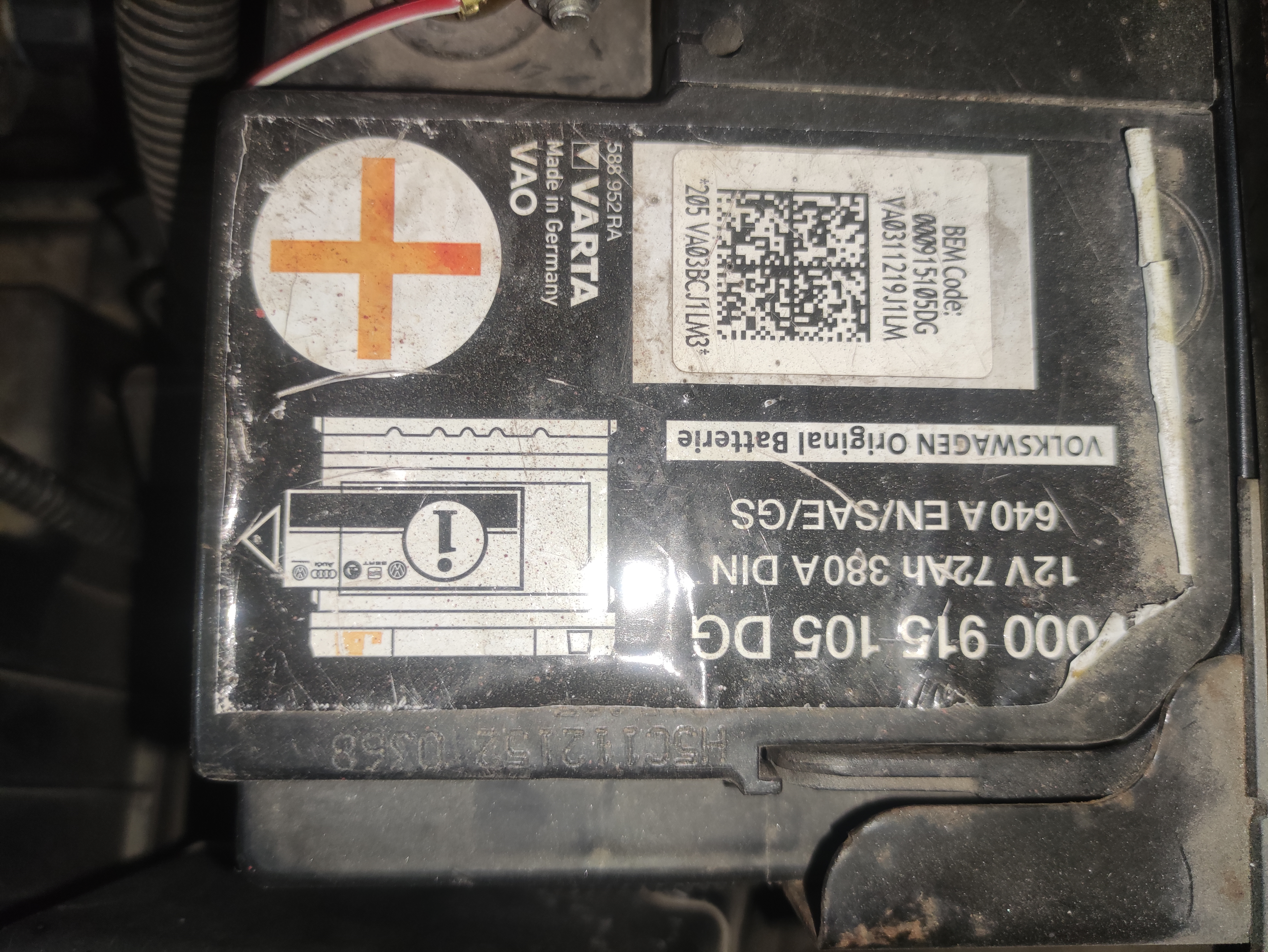

Dziękuję Wam bardzo za poradę, tak coś czułem że będę musiał podjechać i coś dobrać na oko, aczkolwiek chciałbym włożyć coś zbliżonego do tego co powinno być fabrycznie.Za duży akumulator też nie będzie dobrym pomysłem bo będzie niedoładowany a instrukcja mazdy nie uwzględnia właśnie tej specyficznej wersji bo podaje akumulator 55Ah.Fakt że jest tam włożony od Volkswagena to chyba jakaś niemiecka fantazja poprzedniego właściciela <lol>

Po numerze tego akumulatora VW znajduje parę innych do wyboru: https://www.autodoc.pl/czesci-zapasowe/oem/000915105dg
