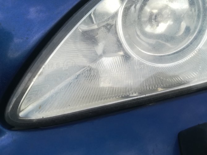

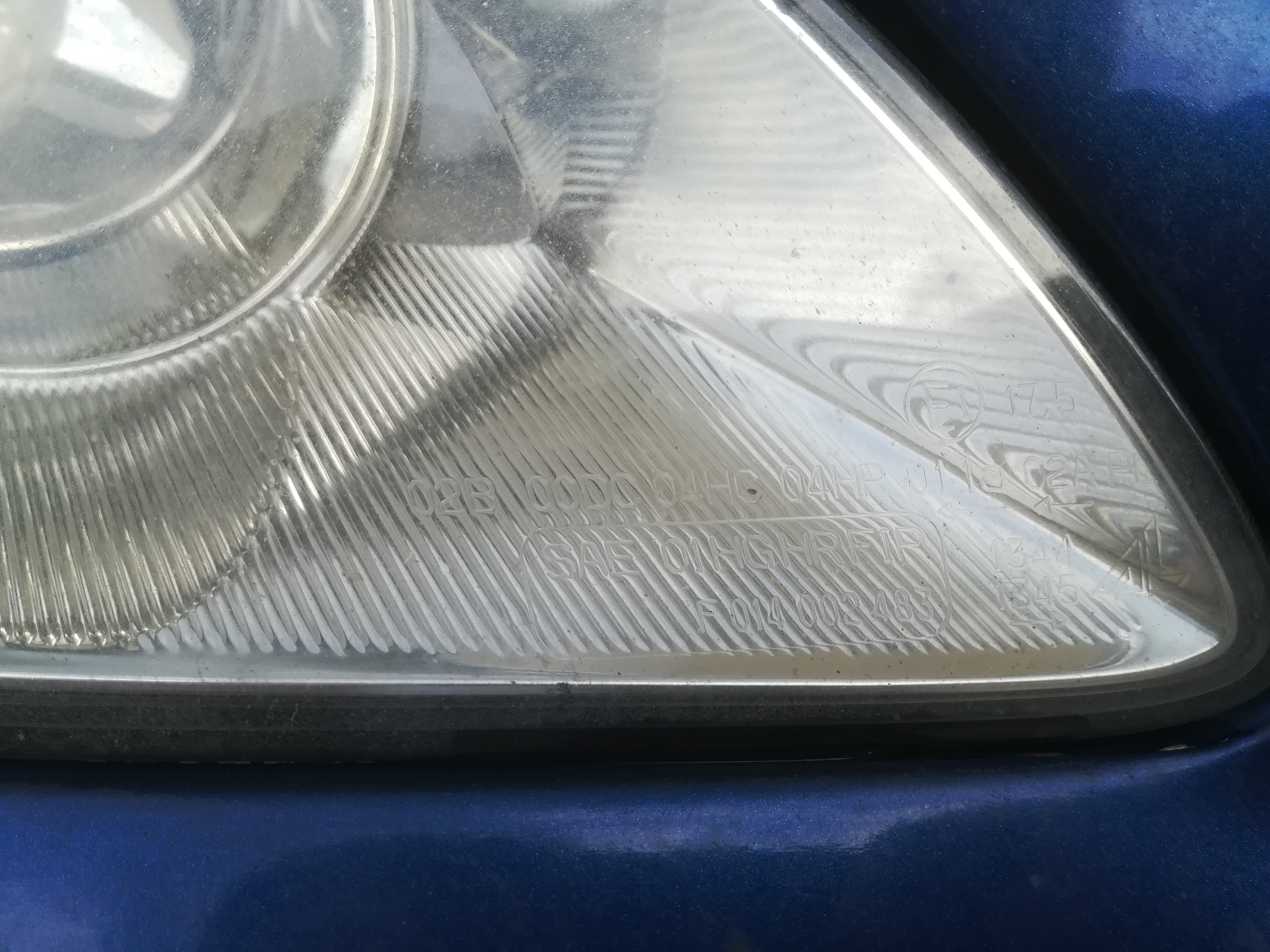

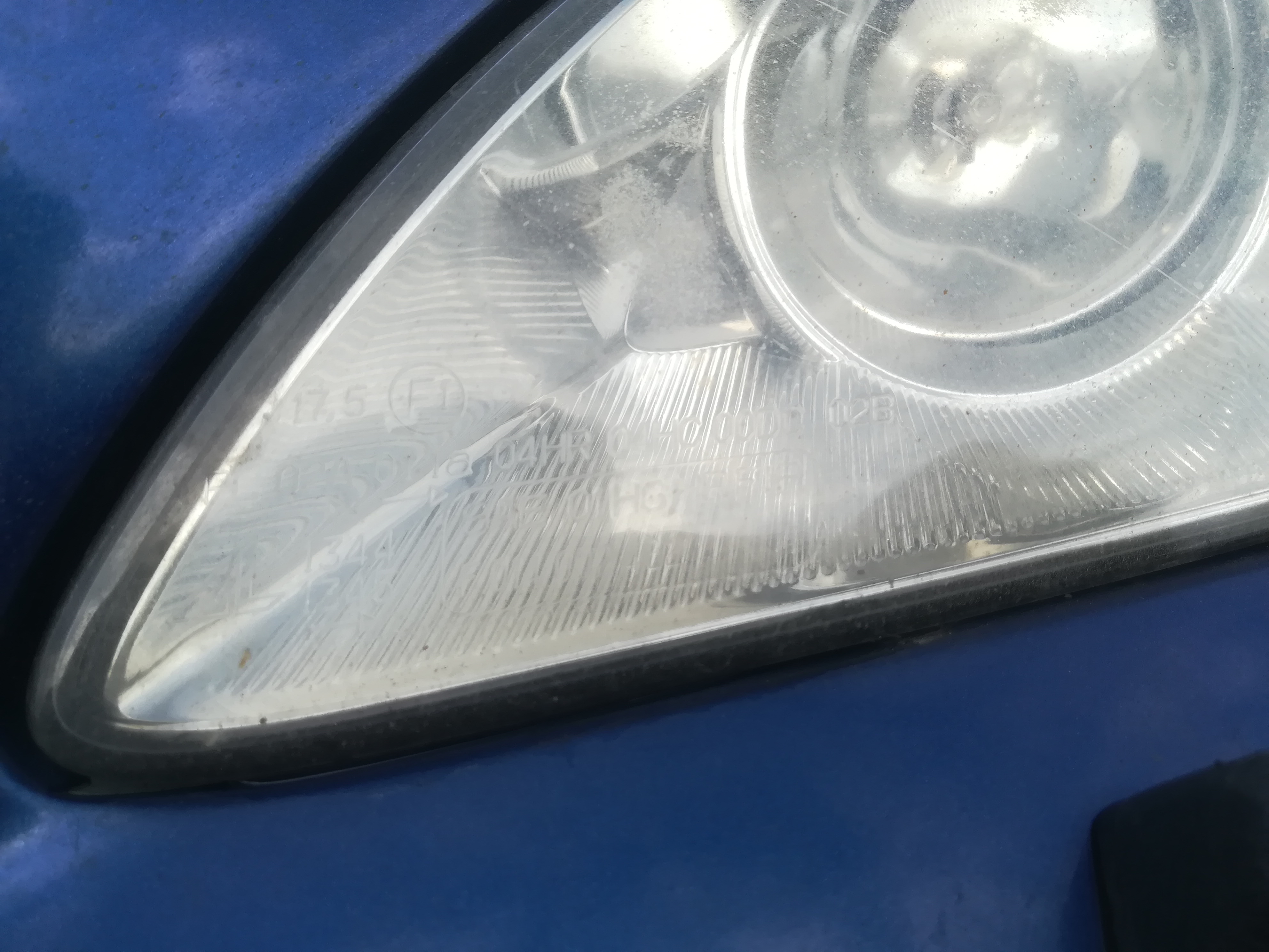

Witam, czy po oznaczeniach na lampie da się rozszyfrować czy są to lampy EU czy GB? Wiem, że coś z tymi strzałkami jest, ale nie umiem tego rozszyfrować... na lewym wszystkie pokazują w prawo a na prawym dwie na lewo, jedna na prawo...
lampa lewa
lampa prawa

Hej. Powiem Ci, że mam tak samo i śmiem twierdzić, że na 100% są to lampy EU czyli dla ruchu prawostronnego. Te "dwie strzałki" określają miejsce montażu lampy.
Jakbyś mógł wrzucić zdjęcia, na których lepiej widać oznaczenia lamp to ze spokojem potwierdziłbym moją tezę. Oczywiście, pod warunkiem, że nikt przy tych lampach nie grzebał ;)

dzięki, tak właściwie to pytam bo na przeglądzie mi wyszło, że obie niby angielskie, ogólnie z tymi przeglądami to śmieszna historia. Na pierwszym przeglądzie wszystko ok, na drugim jedna lampa angielska się nagle zrobiła, a na trzecim już obie <co?> więc nie wiem o co tutaj chodzi, w dodatku gościu mi tak lampy teraz ustawił, że bardzo słabo widać... Dodam jeszcze, że pomiędzy tymi trzema przeglądami nic przy lampach nie grzebane. Jak będę miał chwilę to wstawię lepsze zdjęcia.

Przede wszystkim, zrób tak jak wspomina kolega Mr_Bartek. Stań przed byle ścianą albo bramą, włącz światła mijania i już wszystko będzie jasne. Co do oznaczeń na lampach. Jeśli potwierdzi się to co mniej więcej byłem w stanie zobaczyć z Twoich zdjęć to nie masz się czym martwić, gdyż dla mnie Twoje lampy są homologowane i atestowane na ruch prawostronny. Co do ustawienia świateł – co stacja to inaczej potrafią ogarnąć WŁAŚCIWE ustawienie reflektorów :|
