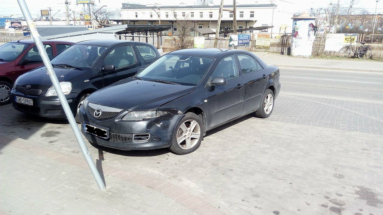

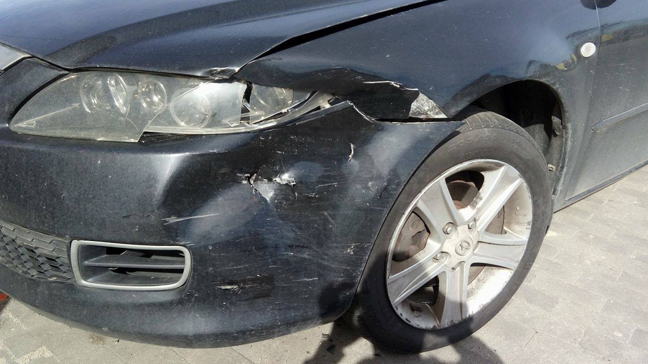

Witam serdecznie. Mam taki problem – stuknął w moją madzie jakiś baran na parkingu i uciekł. Teraz koszta naprawy muszę pokryć z własnej kieszeni. Ogólnie wygląda to tak:
Teraz pytania do ekspertów:
1: Jak naprawić to jak najmniejszym kosztem?
2: Czy ewentualnie zderzak i błotnik z wersji przedliftowej pasuje do mojej wersji po lifcie?
Pozdrawiam i z góry dziękuje za odpowiedzi!

Zderzak przedliftowy pasuje jedynie razem z atrapą grilla. Lampa z przedlifta też pasuje, ale różni się kolorem wkładu w środku.

zderzak będzie pasował ale otwór na ucho do cholowania są w różnych miejscach. Błotnik raczej taki sam. zerknij na intercooler bo mógł ucierpieć.

Odnosnie lamp kup angliki poprzekladaj i bedzie taniocha ,odrazu przyciemnisz ;)

A co z nadkolem? wymaga wycinania czy można odkręcić i wkręcić całe?

można odkręcić
