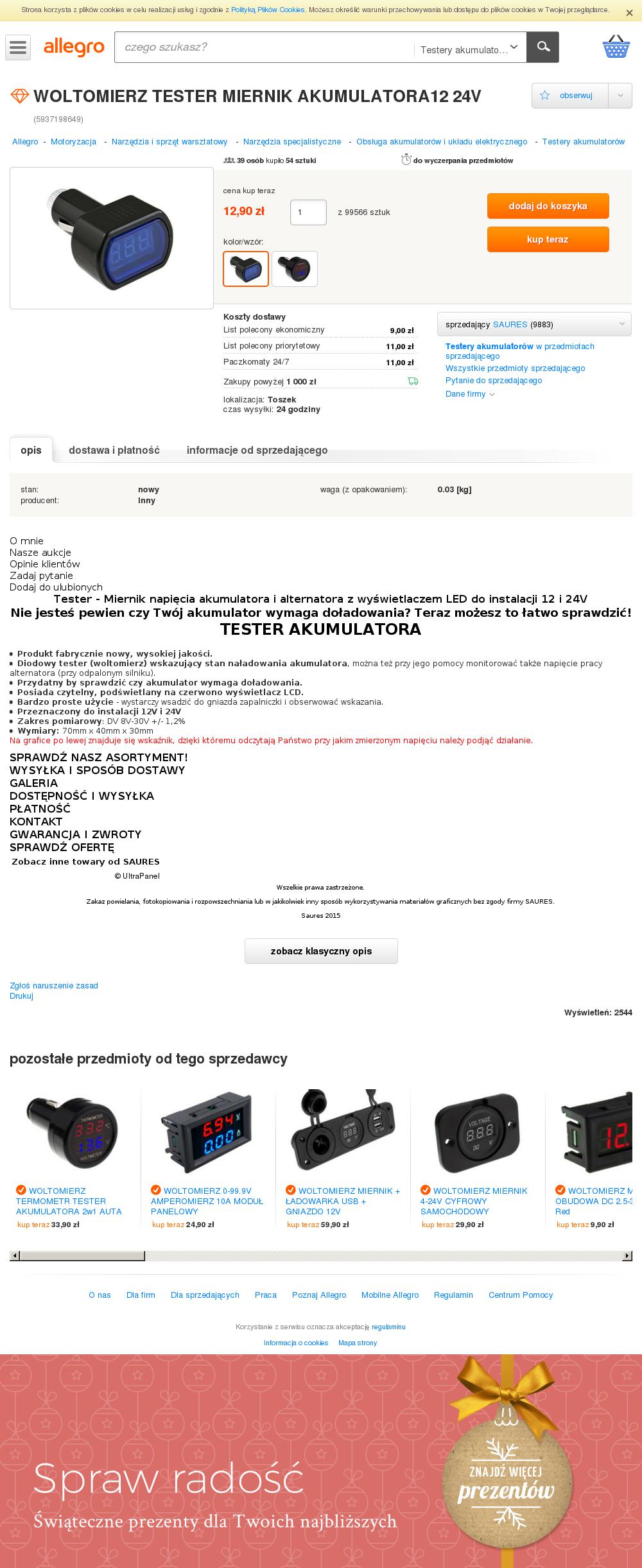

Kup sobie jakiś prosty woltomierz np. tego typu:
http://allegro.pl/show_item.php?item=5937198649

Kupiłem woltomierz, zobaczymy co pokaże. :)

Postprzez wyrafinowany » 10 gru 2016, 14:34
Woltomierz pokazał:
12.1 przy zgaszonym silniku po nocy w temp. 7 stopni na zewnątrz
11.5 przy zgaszonym silniku na zapłonie
14.3 przy jeździe.
Czy to jest ok?
