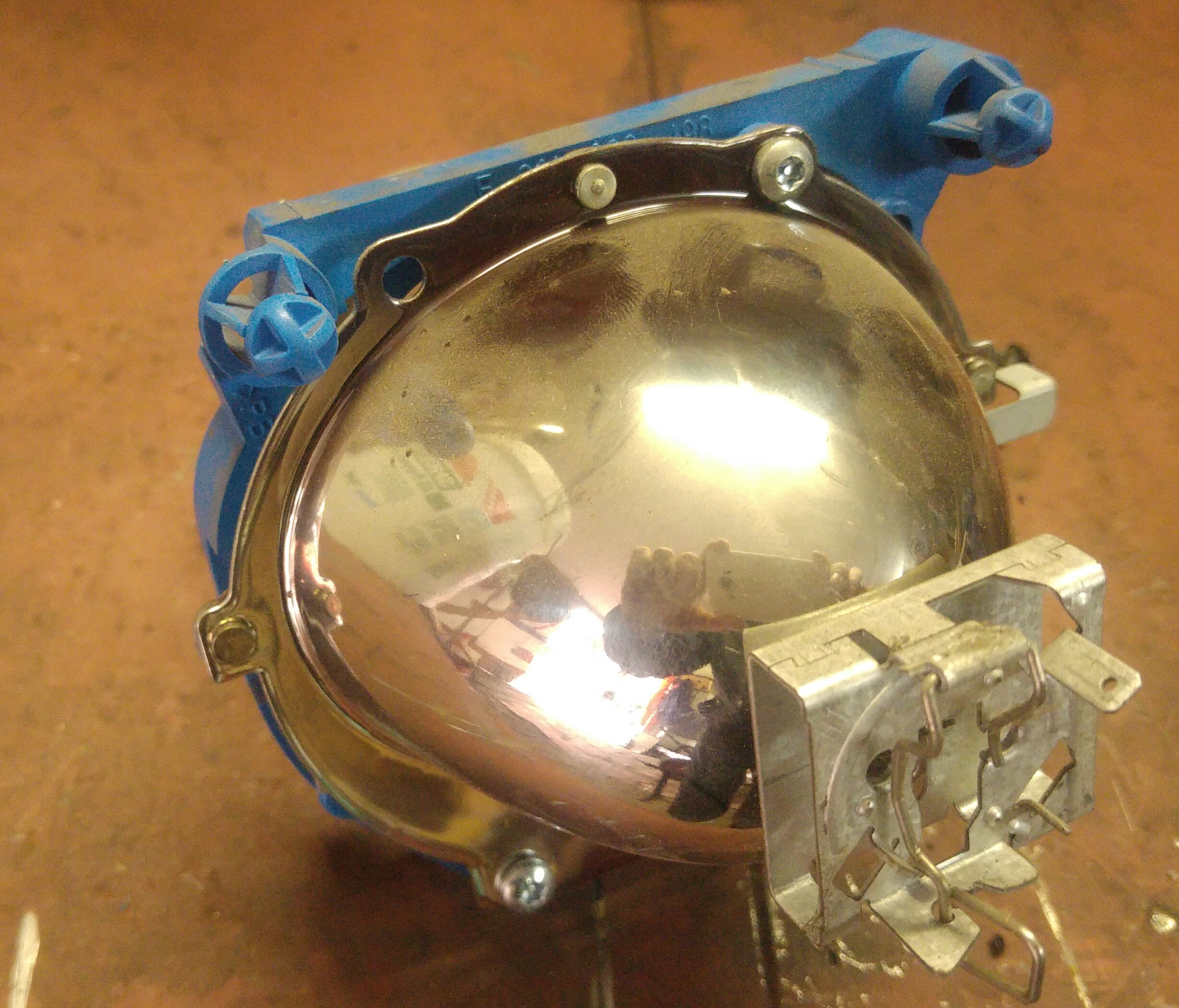

Postprzez tqr_us » 27 kwi 2017, 06:57
Rozetniesz 3 stalowe nity i wtedy mozna rozloczyc soczewke z od reszty,bede w garazu puzniej to cykne foty jak to wygląda
Dopisano 27 kwi 2017, 10:03:
Zestaw na foto pochodzi od angola soczewka i reszta

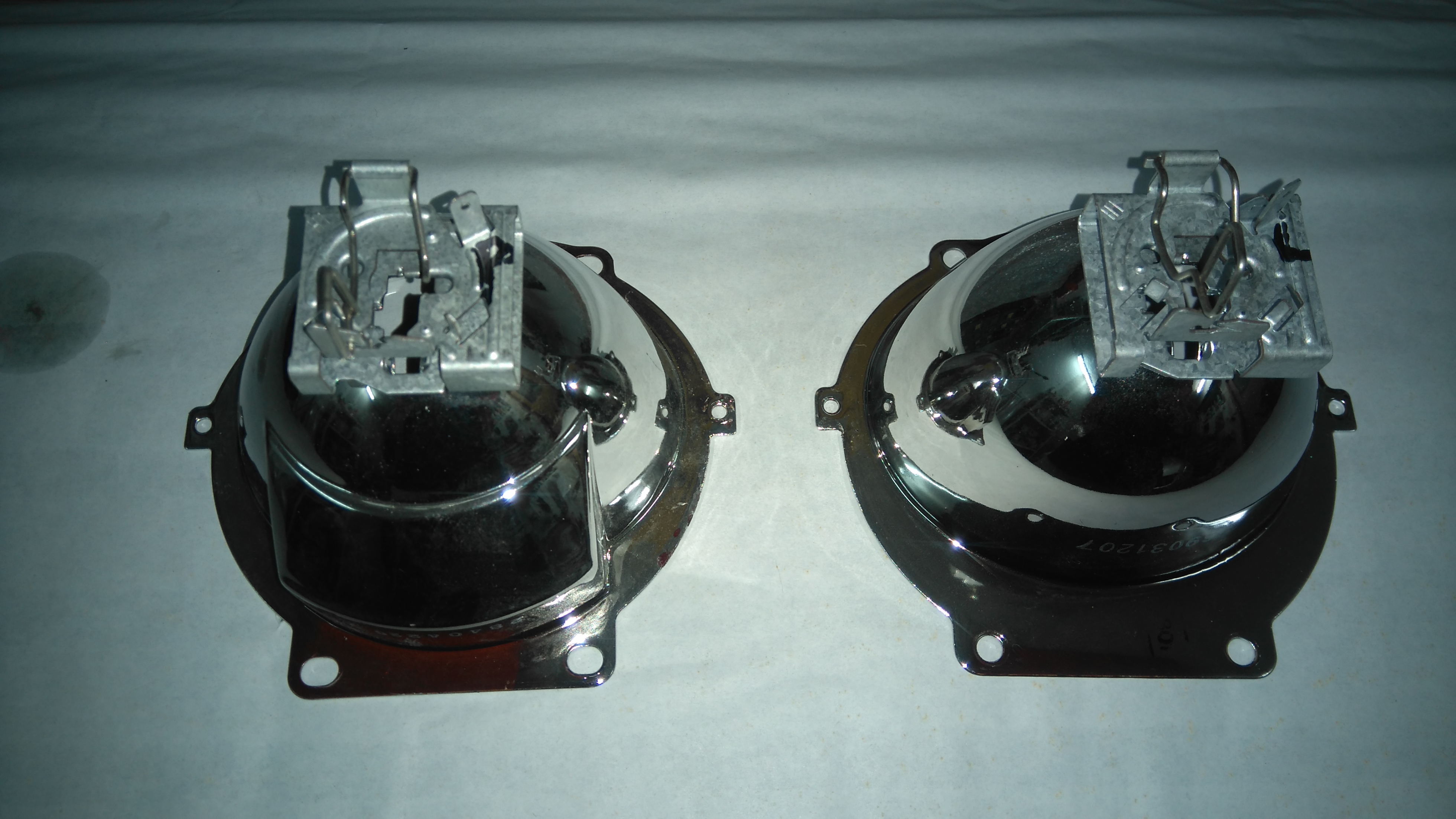

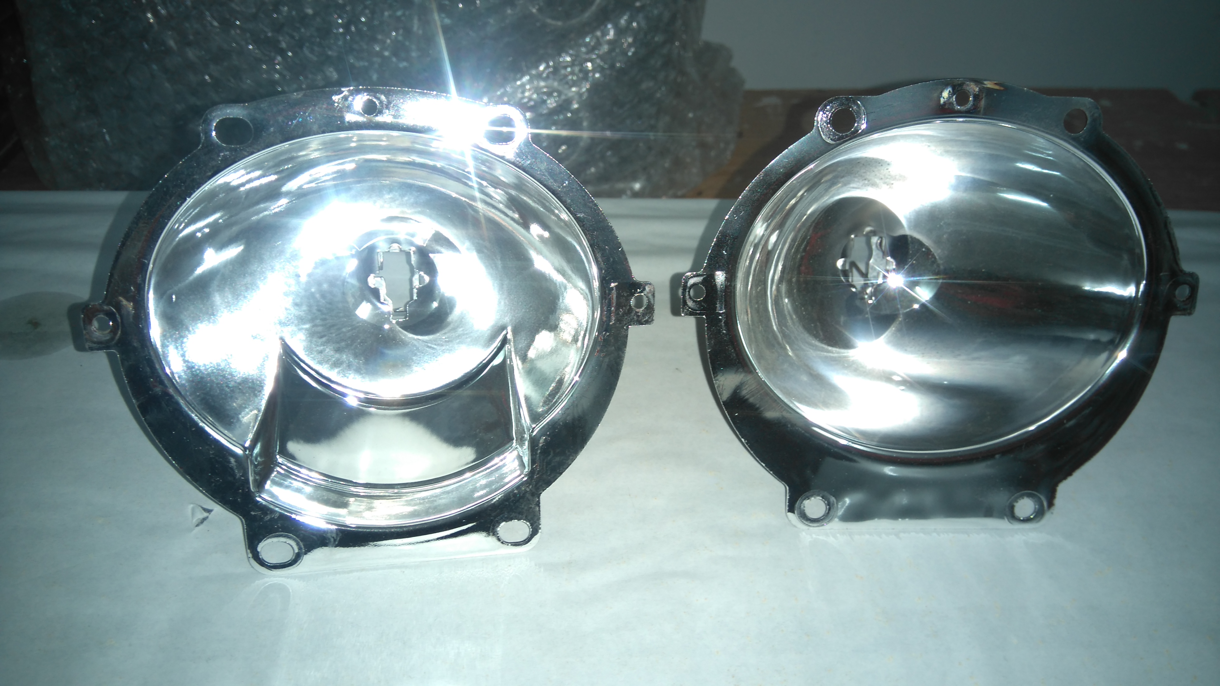

Postprzez jan-os » 9 cze 2017, 20:35
Witam ponownie.
Kupiłem 2 lampy, lewą i prawą od anglika, wyjąłem soczewki, porozcinałem co trzeba i jestem w kropce, bo mam 2 różne soczewki, daję w załączeniu zdjęcia soczewek.
Jedna jest z "kieszonką" od spodu soczewki, druga bez.
I tu mam główne pytanie, czy mogę takie założyć do lamp lewa / prawa, będzie miało znaczenie to do świecenia?
I drugie pytanie, soczewki ładnie wyglądają, jak dla mnie świecą się jak psu..., czy i tak dla świętego spokoju wysłać do metalizowania?
