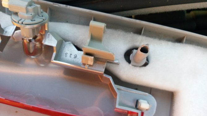

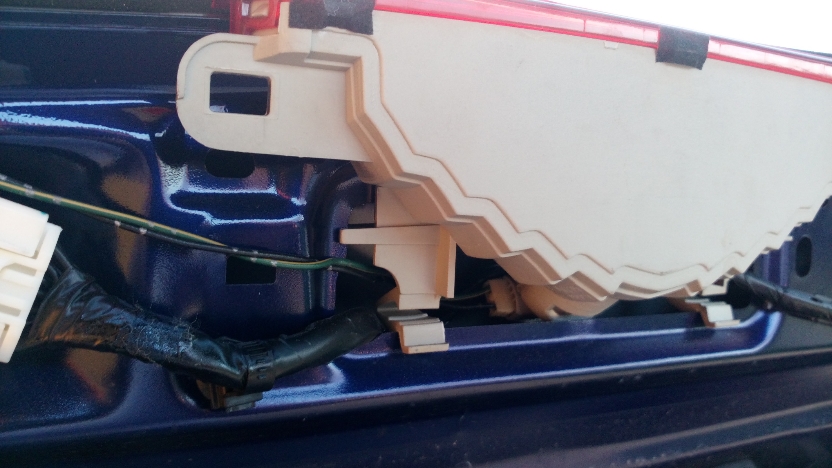

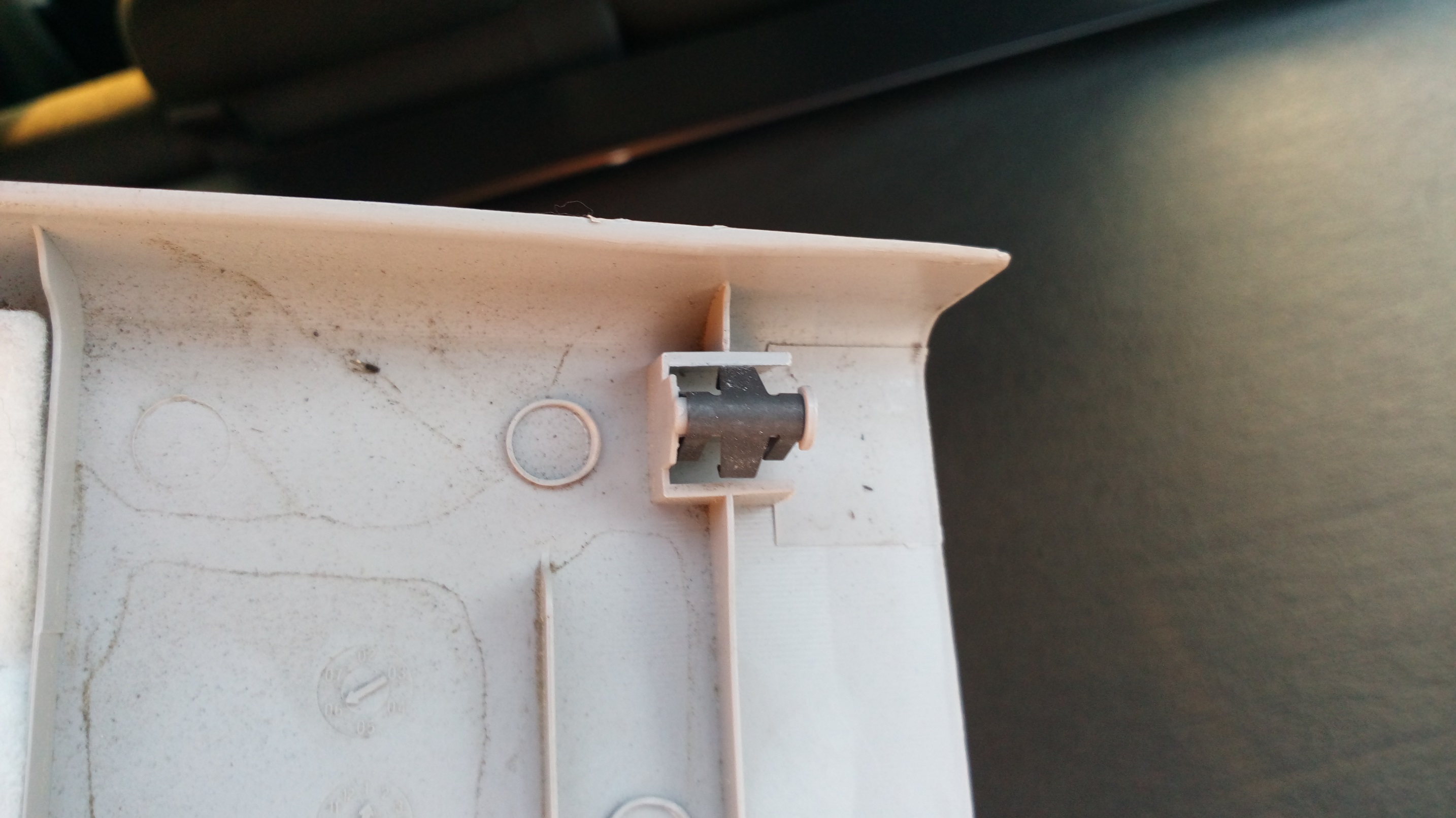

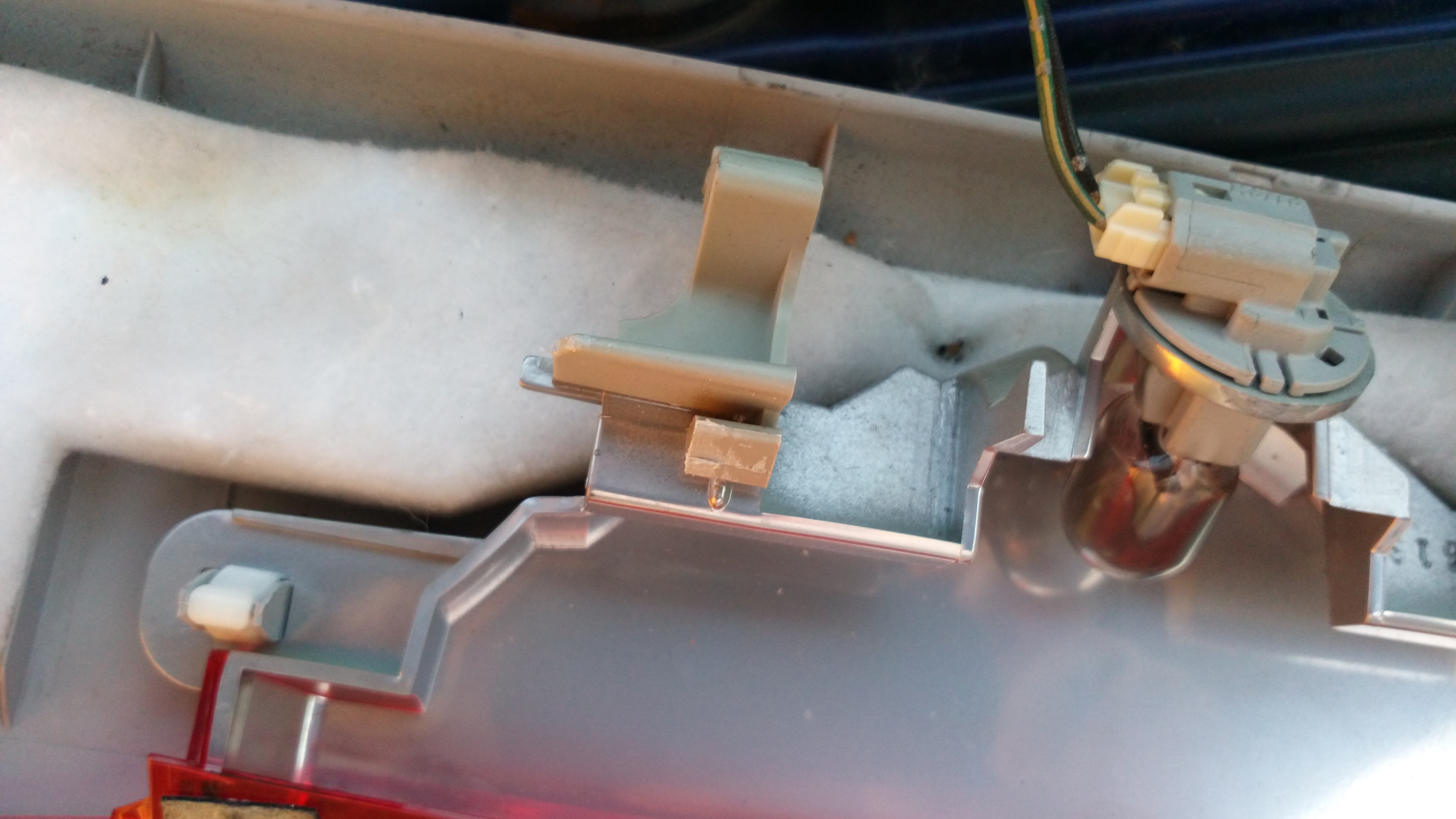

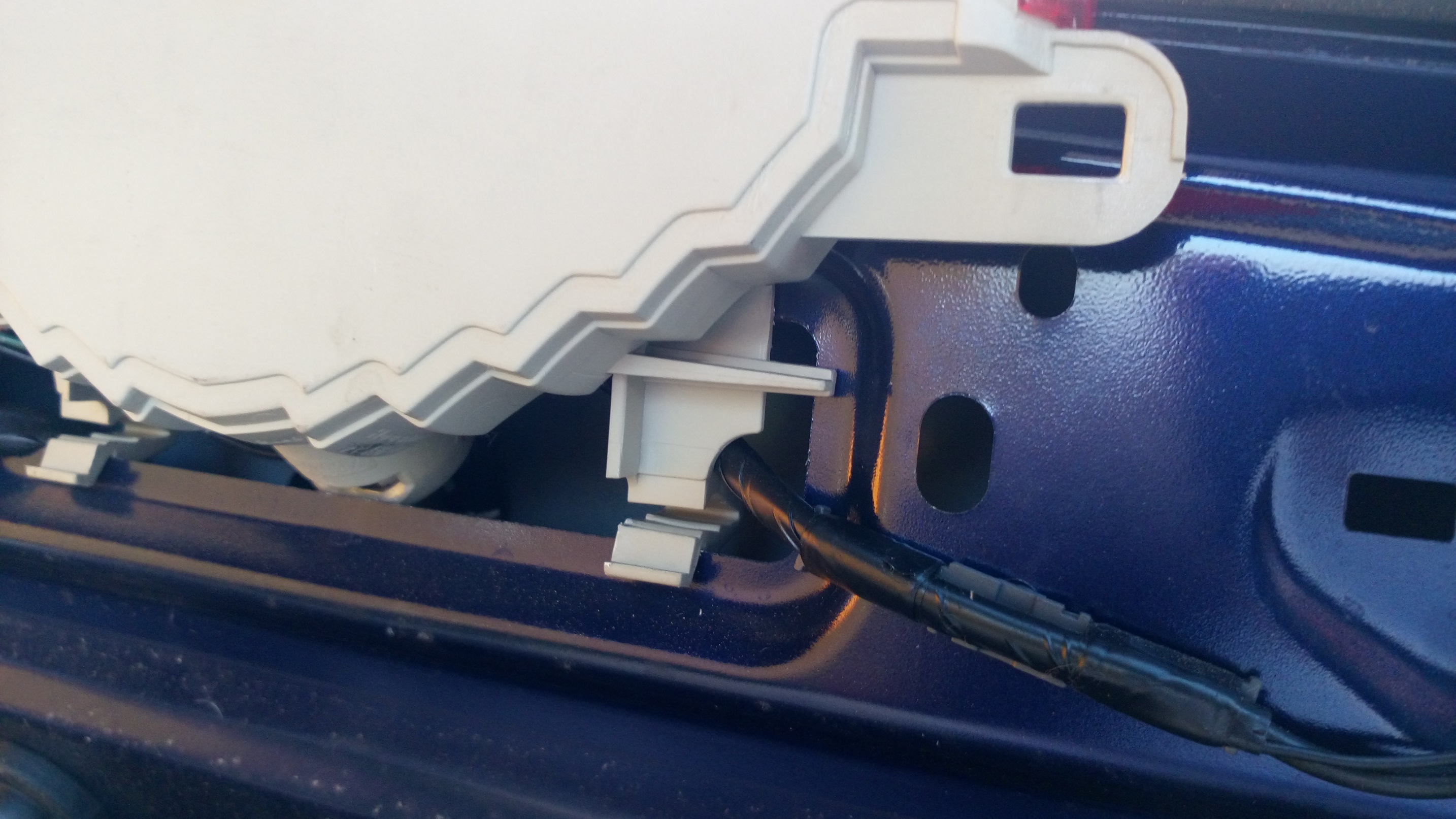

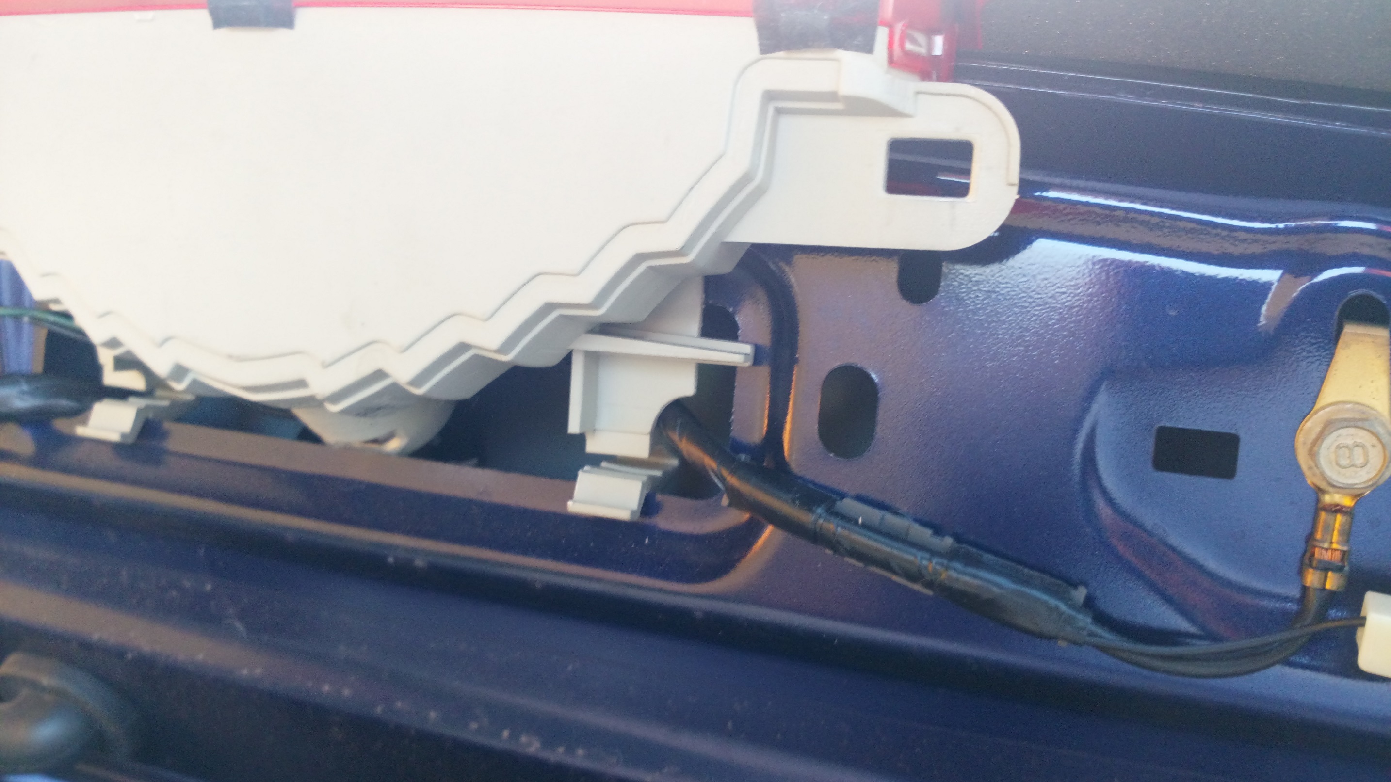

Postprzez m@riusz39 » 14 wrz 2016, 20:38
U mnie tak to wygląda:

Postprzez tothek » 15 wrz 2016, 13:33
Czyli mowisz, że mozna klosz/obsadke z żarówka odpiac od reszty plastiku?Pozniej samą obsadke z żarówka wpiac w klapę bagażnika i założyć tę resztę,ktora maskuje lampe. Spróbuję i powiem co się stało. Dzięki
Od: 12 wrz 2016, 16:04
Posty: 17
Auto: 2.0 l Diesel I4 16/OHC Turbo 121 KM3 RF-7J 2007
Postprzez tothek » 16 wrz 2016, 14:35
DZIĘKUJĘ m@riusz39!!! Nie dość, że dzięki Twoim zdjęciom niczego nie połamałem, to jeszcze naprawiłem wszystko w 5 minut :) Brawo Ty <spoko>
