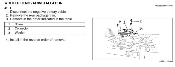

Wyciskasz zatrzaski i górna obudowa głośnika powinna się unieść. Inaczej się nie da. może po latach nierozbierania ciężko idzie. W instrukcji nie piszą nic o kratce, a wygląda to tak:

Postprzez szpasol » 23 wrz 2016, 13:12
Za nic nie chce się ruszyć.
Kratka ani drgnie. Bez tego nie dostane się do głośnika.
Powyciskane naprawde wszystkie. Chyba, że naprawdę trzeba ostro potraktować tą kratkę na półce <co?>
Ale słuchaj. Na rysunku widzę, że mowa pod nr 1 o wkrętach. Takowe wystają jak się patrzy od dołu. Ale inaczej ich nie wykręcę dopóki nie zdemontuję tej kratki nad głośnikiem.
Od: 7 wrz 2016, 22:25
Posty: 28
Auto: Mazda 6. Sedan. 2002r. 2.3
Postprzez Greg88 » 23 wrz 2016, 13:26
Tak one są pod kratką, także trzeba trochę "subtelniej". Postaraj się o pomoc drugiej osoby. Wejdź na kanapę i delikatnie podważaj kratkę a druga osoba niech napiera od spodu. Zobaczysz wtedy czy w ogóle drgnęła :O Aż zaraz pójdę i sprawdzę u siebie :D
