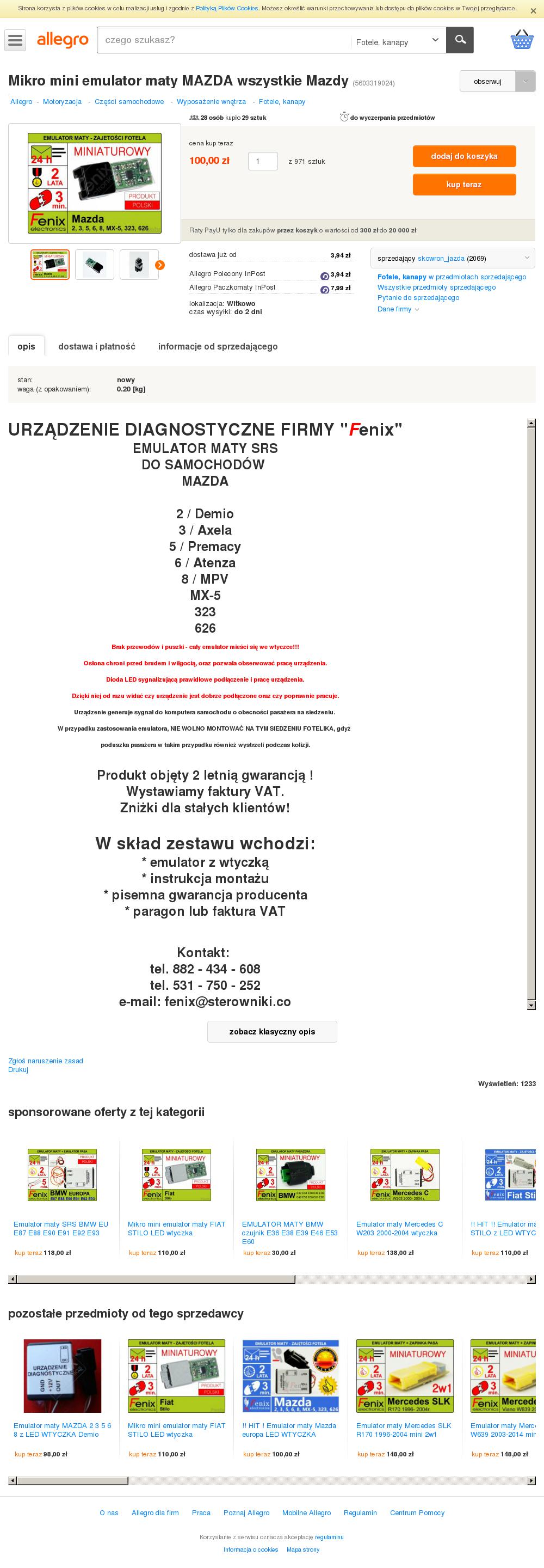

mam problem tego kalibru, że jak jadę z pasażerem (dokładnie pasażerką) to wariuje mi sensor zajętości fotela. Pod radiem jest kontrolka informująca o wyłączeniu poduszki pasażera i jak czasami jak jadę z kimś to potrafi mi się zaświecić i tak przez dłuższy czas, aż później zgaśnie, ale w czasie trasy owe zjawisko się powtarza. Stwierdziłem, że taka wyłączająca się poducha w czasie jazdy jest niebezpieczna, więc zakupiłem mikro emulator, taki:
http://allegro.pl/mikro-mini-emulator-maty-mazda-wszystkie-mazdy-i5603319024.html
tylko problem jest tego pokroju, że nie mam gdzie tego wpiąć... Z przodu fotela nie mam takiego wtyku:
