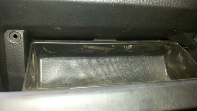

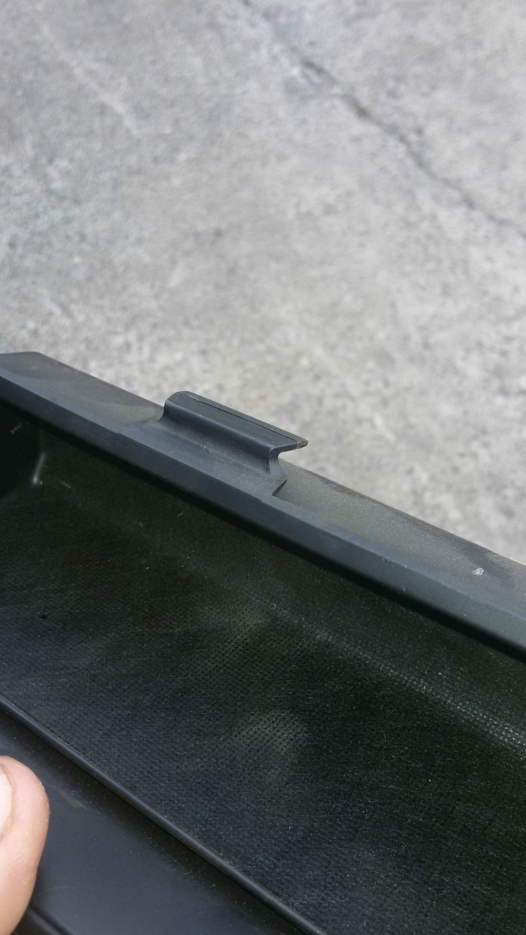

Postprzez Krzysiekkrk85 » 18 cze 2015, 12:11
Dopiero co wyjmowałem schowek. Jeśli dobrze kojarzę to od góry jest metalowa blaszka, która trzyma schowek, może gdzies ci wypadła. Zrobię dzisiaj po południu zdjęcie i wrzucę na forum jak powinien wyglądać :)
Od: 19 maja 2015, 07:50
Posty: 19
Postprzez Krzysiekkrk85 » 21 cze 2015, 09:25
Sorki, ze dopiero teraz odpisuje, jakoś nie było czasu wcześniej
Tak wygląda schowek po wyjęciu, od góry jest plastikowy zaczep który go trzyma
a tak po założeniu – zaczep chowa się do środka
