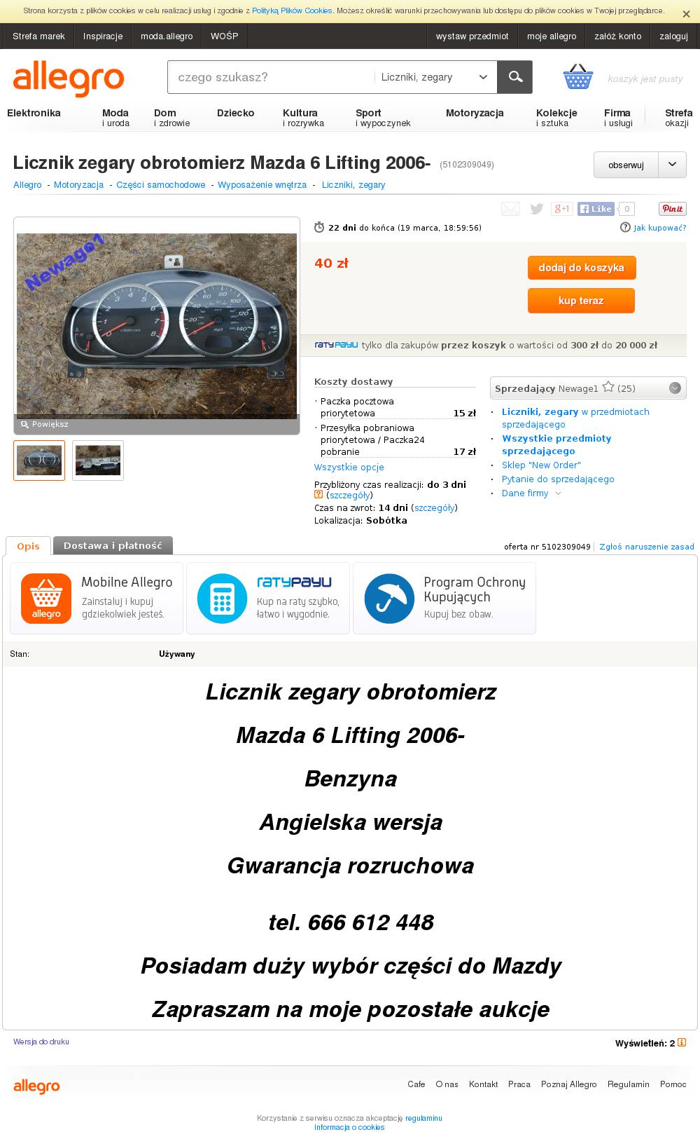

Czyli musi być od benzyny, i po lifice coś takie np:
http://allegro.pl/licznik-zegary-obrotomierz-mazda-6-lifting-2006-i5102309049.html
z góry dzięki za pomoc :):)

Postprzez thing » 25 lut 2015, 16:53
tak :)
