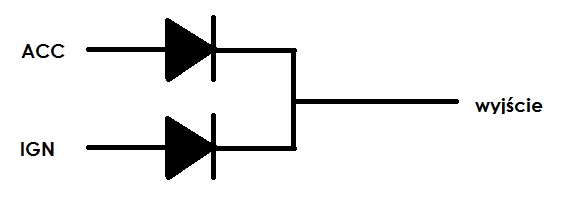

Postprzez thesilent » 23 sty 2015, 14:53
to jak chcesz już od pierwszej pozycji kluczyka czyli ACC to najprościej dwie diody prostownicze, jedna do ACC, druga do IGN i łączysz je drugim końcem i masz stałe 12V już od pozycji ACC i nie znikające przy kręceniu rozrusznikiem. Diody prostownicze musisz sobie dobrać odpowiednio do prądu, jaki potrzebujesz.
