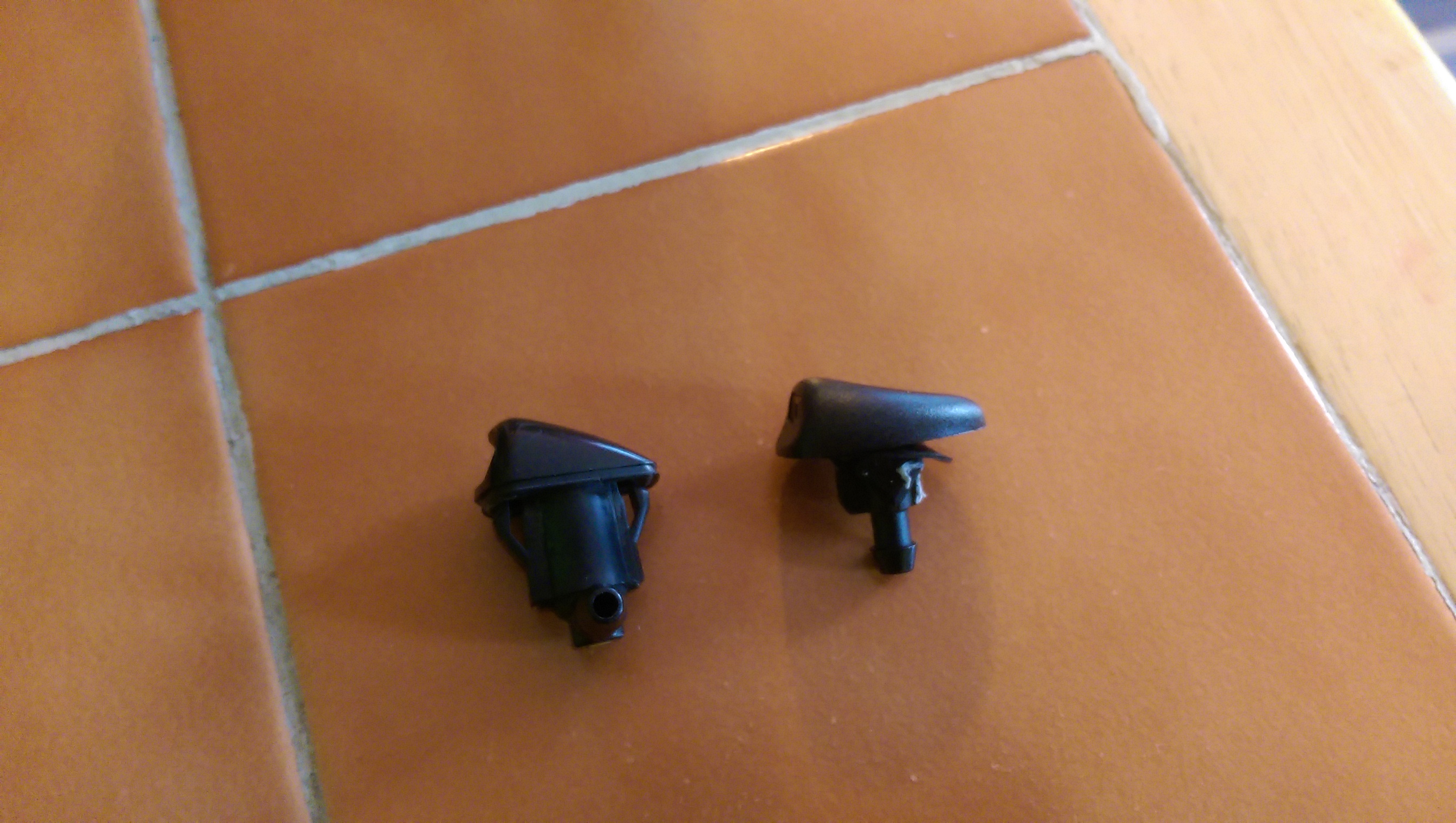

Tutaj porównanie spryskiwacza mgłowego ze zwykłym od Mazdy 6 GG:
Porównanie spryskiwaczy. Mazda vs Citroen

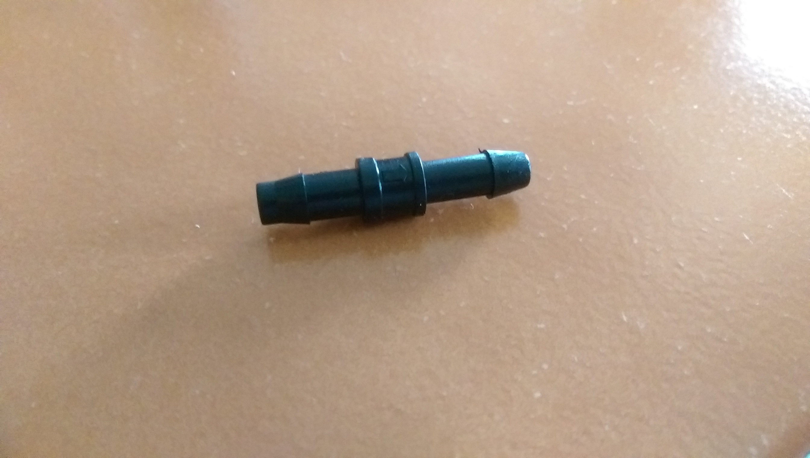

Potrzebny nam też będzie zawór zwrotny:
Zawór zwrotny 5mm

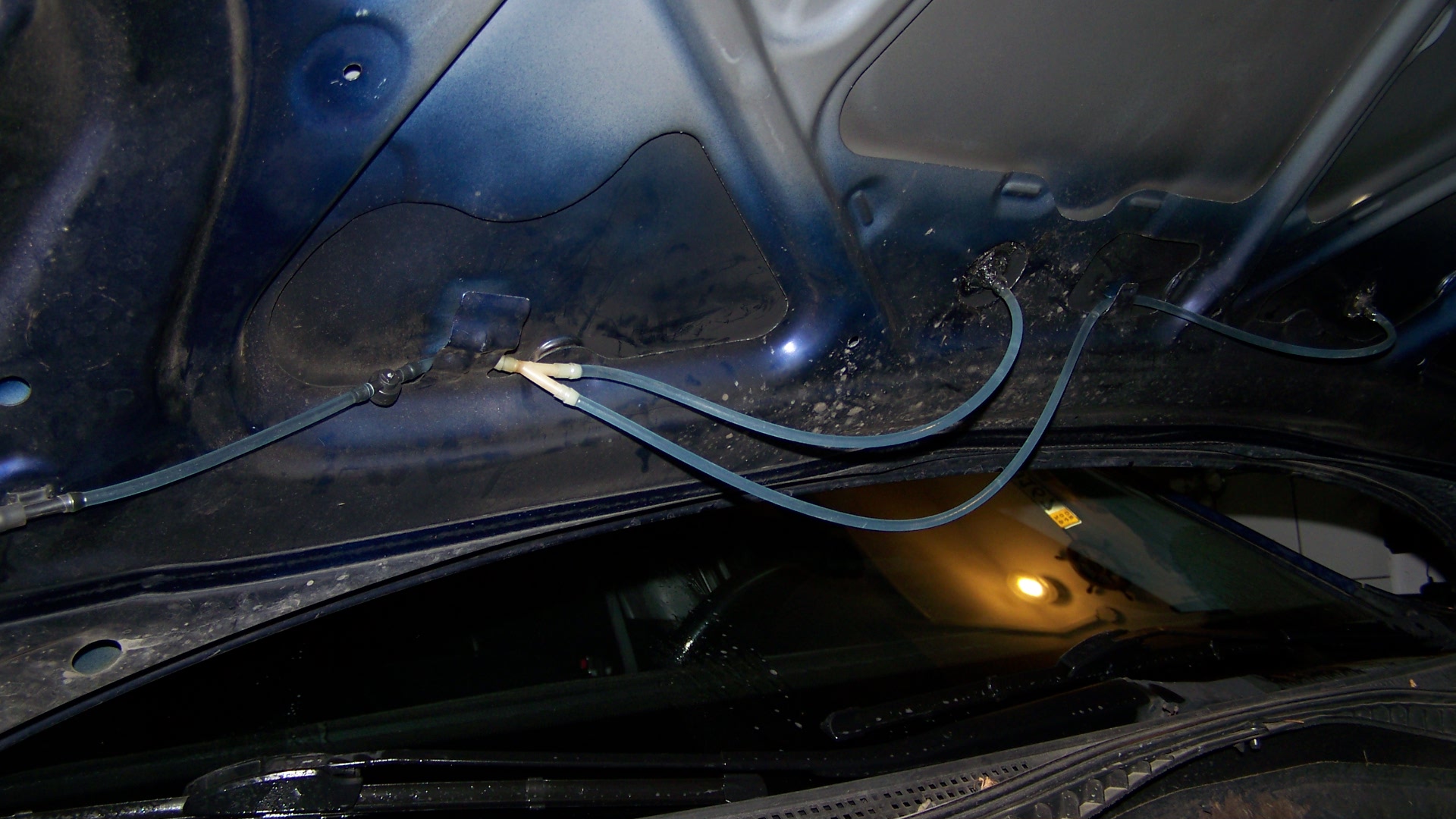

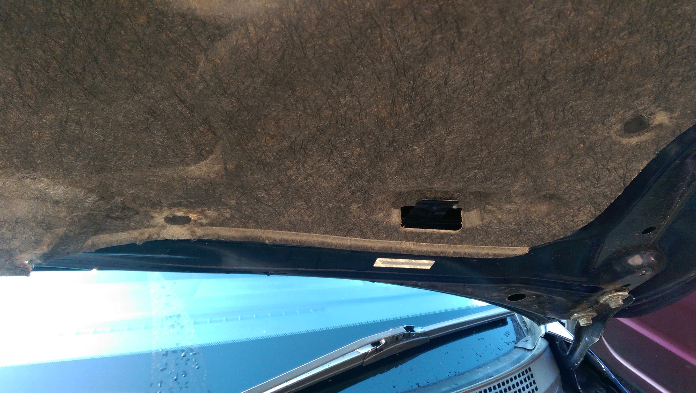

1. Pierwszym krokiem jest otworzenie maski. Aby otworzyć maskę należy... Żartuję, to pewnie już jest oczywiste. Wpierw należy ściągnąć kawałek wygłuszenia maski aby dostać się do spryskiwaczy. Aby to zrobić należy wyciągnąć zatrzask i wysunąć wygłuszenie spod metalowej wsuwki. Trzeba to wykonać z obu stron. Mi niestety zatrzask nie chciał wyjść, więc bo krótkiej walce udało mi się delikatnie zdjąć wygłuszenie dookoła zatrzasku.
Miejsce w którym trzeba zdjąć wyciszenie

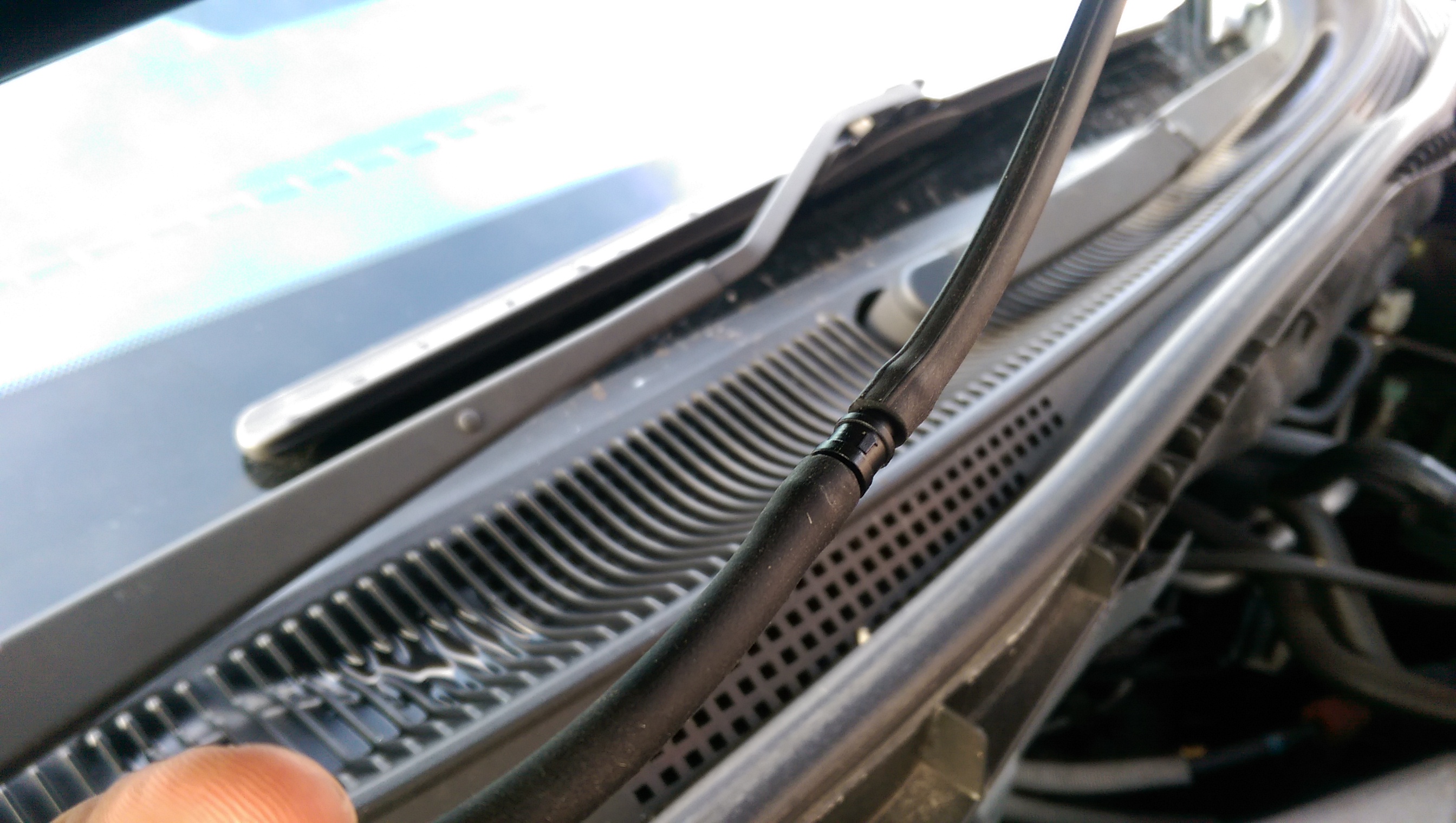

3. Niestety wężyki do spryskiwaczy są bardzo krótkie i gdyby montować same spryskiwacze mgłowe, to byłyby one za krótkie gdyż oryginalnie dysza wychodzi na bok, a nie na dół jak w spryskiwaczach mgłowych. Na szczęście aby spryskiwacze mgłowe działały poprawnie potrzebny jest zawór zwrotny. Bez niego przez pierwsze 2 sekundy będzie niskie ciśnienie i mierny efekt. Po montażu zaworu wężyki są wystarczającej długości. Aby go zamontować należy przeciąć wężyk jakieś 10-15cm od rozgałęzienie do pierwszego spryskiwacza.
Zawór zwrotny zamontowany w rurce

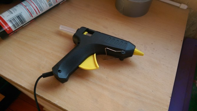

5. Jak już pewnie zauważyliście nowe spryskiwacze są mniejsze od oryginalnych. U siebie użyłem pistoletu do kleju aby zamontować je na stałe. Po podgrzaniu należy nałożyć klej od spodu maski dookoła spryskiwacza, tak aby się nie ruszał. Jeżeli macie jakieś lepsze pomysły na montaż to chętnie usłyszę i dopiszę do poradnika, jednak pistolet do kleju u mnie się sprawdził. Po przyklejeniu na stałe należy jedynie zdjąć taśmę i z powrotem założyć wygłuszenie (dwa zatrzaski i dwie wsuwki).
Pistolet do klejenia

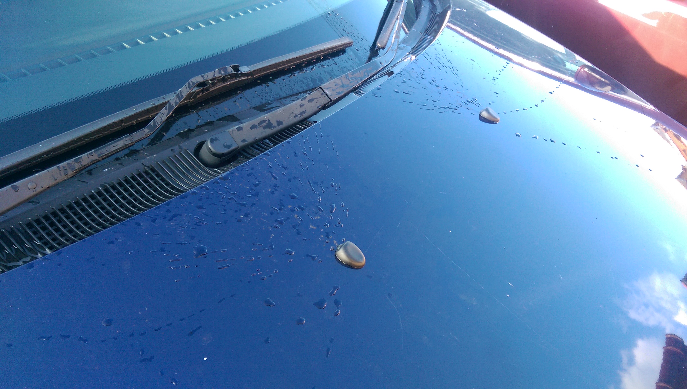

A tutaj efekt:

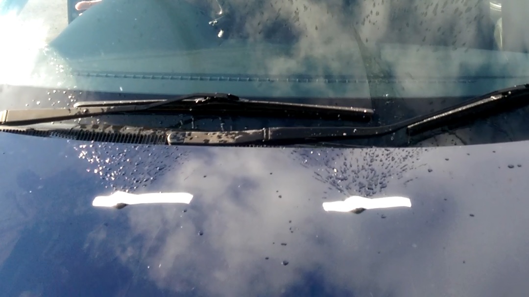

Jest niestety jeden minus, bo pozostałości na masce po płynie są spore, jednak osobiście mogę to przeboleć bo szyba jest o wiele lepiej domywana i płyn starcza na dłużej.
Smutne pozostałości po użyciu spryskiwaczy

Zawór zwrotny jest zamontowany z dwóch powodów. Raz, dysze są inaczej skierowane przez co wężyki są troszeczkę za krótkie (przynajmniej w tych spryskiwaczach, które montowałem ja), a dwa płyn nie spływa w stronę zbiornika przez co przy pierwszym włączeniu spryskiwaczy mamy od razu wysokie ciśnienie i nie musimy czekać aż dopłynie płyn. :)

Z zaworkiem i bez niestety zostaje trochę płynu na masce. Regulacji nie zauważyłem. Nie wnikałem bo pryskają dokładnie tak jak chcę. :)

Mr_Bartek napisał(a): Smutne pozostałości po użyciu spryskiwaczy
To przez ten kijowy zaworek zwrotny, kupa i tyle. Ten z Toyoty za 11 zł jest dużo lepszy.
