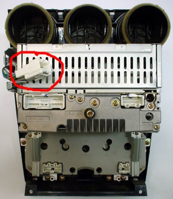

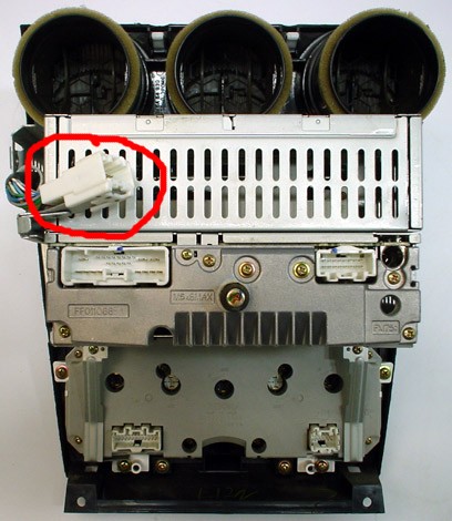

Witam. Mam problem z wymianą radia w mazda 6 2003r. W samochodzie jest zamontowane radio bez odtwarzacza cd, więc postanowiłem je wymienić i tu zaczyna się problem. Zakupiłem radio wraz z całym panelem od mazdy 6 z 2006r. i podczas montażu okazało się że nie można wpiąć jednej kostki. Po prostu nie ma wejścia w odtwarzaczu na tę kostkę, jest jedno wolne lecz ono nie pasuje. Klima działa, awaryjne i nic poza tym, nawet komputer się nie odpala. Stąd moje pytanie jak podłączyć ten odtwarzacz? Istnieje możliwość zakupienia odpowiedniego złącza? Proszę o pomoc.
Zaznaczona kostka znajduje się w moim fabrycznym radiu, natomiast w zakupionym jej nie ma

jest problem, bo żeś kupił radio od polifta i chcesz je założyć do przedlifta.
Poszukaj na forum był ten temat wielokrotnie poruszany.

A wystarczyło porównać tył radia i by nie było wpadki.

ale ten kabel nie idzie do radia tylko do przedniego panelu
poza tym wątek nadaje się do kosza

Jeśli chcesz wsadzić radio z polifta do przedlifta to musisz wymienić wyświetlacz i przerobić instalacje.
W przedlifcie wyświetlacz pokładowy jest wpięty do radia i ma 16 pin. W polifcie wyświetlacz ma 10 pin i jest wpięty do instalacji w samochodzie nie do radia
Dopisano 17 paź 2014, 18:19:
Osoba kewstia to to czy masz system Bose czy nie. Bez przerobienia nie da się podpiąć radia Bose do akta które nie miało takiej instalacji

jednym słowem nie opłaca się rzeźbić!
sprzedaj to radio i kup właściwe.
