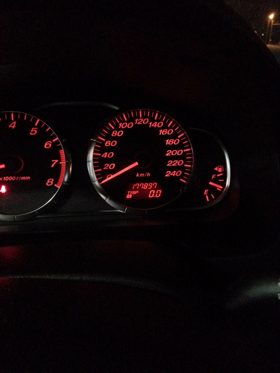

Od jakiegos czasu zacząłem sprawdzać stan licznika głównego i licznika dziennego.
Okazało się że po przejechaniu 400km (wskazania z licznika dziennego) na liczniku głównym było więcej km bo aż 658km
Zastanawia mnie co może być nie tak ???
Czy możliwe że w ustawieniach komputera jest źle wprowadzona średnica koła ? (Jeżeli w ogóle istnieje możliwość wprowadzania takich danych)
Od czego zacząć szukanie przyczyny niepoprawnego wskazywania licznika głównego ??????
