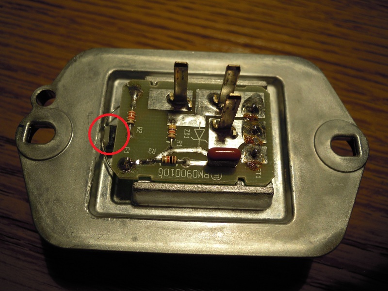

Postprzez zagiell » 8 lis 2013, 08:18
Też tak właśnie podejrzewałem, że to może być jego wina, bo go wyciągnąłem na zewnątrz (naiwnie myślałem, że wystarczy sam radiator i niska temperatura w samochodzie :))
Niestety na najwyższych obrotach też nie działa. Podrzucę go dzisiaj do elektronika, niech go przejrzy dokładnie i być może uda mu się go naprawić :)

Postprzez airbob » 8 lis 2013, 10:06
Skoro najwyższy bieg nie działa to może ten element to nie jest rezystor a elektroniczny moduł sterujący wentylatorem. Poniekąd szeregowy rezystor był stosowany w konstrukcjach z przed 20 lat i wcześniej, teraz są to moduły z tranzystorami.

Postprzez zagiell » 8 lis 2013, 13:42
Byłem u elektronika z tą częścią i mierząc miernikiem wyszło, że termik jest spalony. Akurat nie miał na stanie takiego, więc postanowiłem że we własnym zakresie kupie i wymienię, bo przy okazji będę dzisiaj przejeżdżał obok sklepu elektronicznego. Jak wymienię to dam znać czy pomogło.

Postprzez airbob » 8 lis 2013, 14:50

Postprzez zagiell » 9 lis 2013, 07:39
No i sprawa rozwiązana, wymieniłem termik (zaznaczony na zdjęciu jest już wymieniony) i dmuchawa działa. Koszt nawet w porównaniu do zakupu używanego, po prostu śmieszny – 3,80zł. Kupiłem 2 termiki (1 na wszelki wypadek na zapas) i małą saszetkę pasty termo przewodzącej. Wymieniłem, podłączyłem i dmuchawa znów działa :)
W załączniku zdjęcie całego modułu.
