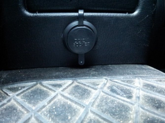

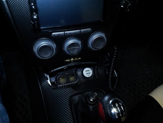

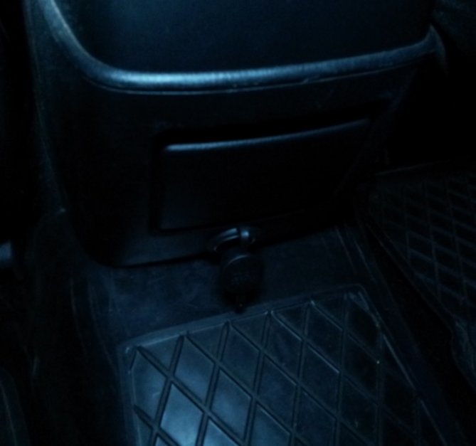

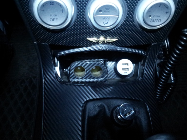

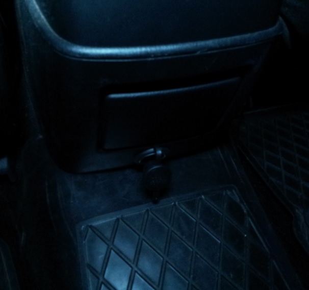

Postprzez wujek116 » 26 paź 2013, 20:26
ja rozwiązałem to tak : mogę ładować na raz dwa telefony (lub inne urządzenia pod USB) + nawigacja i jeszcze mam jedno gniazdo wolne . nic się nie grzeje nic nie przepala .
I założyłem na tył dodatkowe gniazdo zamontowane pod popielniczką (podłączone bezpośrednio pod kable z zapalniczki z przodu)
Sory za jakość zdjęć ale robione po ciemku .

Postprzez thesilent » 26 paź 2013, 21:31
fajnie to zrobiłeś. Widzę, że i u Ciebie okleina na kokpicie jak i u mnie. Też myślę o stacji multimedialnej 2DIN.
Wracając do tematu, z przodu chcę jednak kable w schowku na desce. Z tyłu natomiast gniazdo zamontuję w popielniczce, jak Ty zrobiłeś to z przodu. Czyli trzeba będzie z tyłu otworzyć popielniczkę i tam będzie gniazdo zapalniczki.
Od: 18 kwi 2013, 19:11

Postprzez wujek116 » 27 paź 2013, 12:17
próbowałem zrobić takie właśnie z tyłu w popielniczce ale poległem , nic się nie mieściło z dostępnych gniazd zapalniczek na rynku (nawet najmniejsze mini , były za duże ) więc postanowiłem zrobić zamykane gniazdo poniżej popielniczki . a co do stacji multimedialnej to było z mojej strony najlepsze co zrobiłem w aucie Muzyka, TV, GPS wszystko w jednym miejscu <serduszka> . teraz walczę ze sterowaniem z kierownicy ale coś powoli mi to idzie :(
