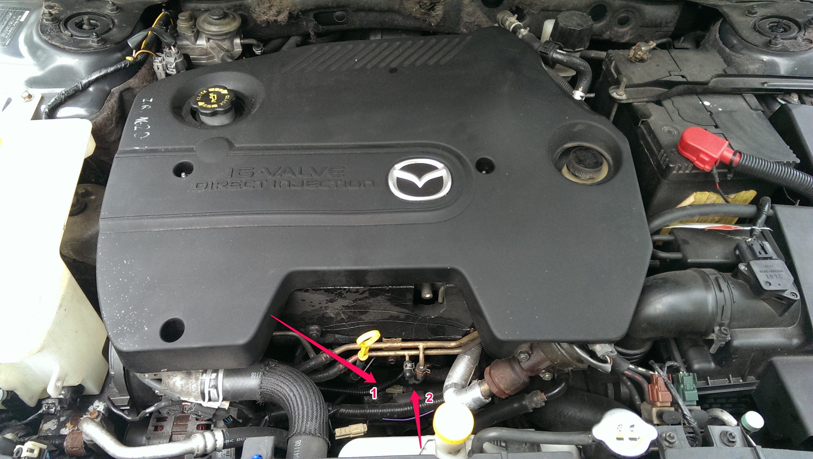

Mam bardzo podobny problem – od jakiegoś czasu "silnikowy" zapach w kabinie.
Jedyne miejsce jakie zauważyłem że się "pocą" to ta z załącznika.
Czy ktoś byłby w stanie pomóc z identyfikacją miejsc ze zdjęcia?
"Normalny" mechanik da radę to wymienić czy "takie rzeczy tylko w ASO"? :)

Postprzez marcinmw » 31 maja 2015, 14:06
Filtry były wymieniane (paliwa, powietrza, kabinowy) przed zimą.
Oleju(wraz z wymianą oleju, czyszczeniem miski) w zeszyłym tygodniu, a kabinowy ponownie przy czyszczeniu i nabijaniu klimatyzacji może z miesiąc-dwa temu.
Zapach wydobywa się z silnika(czuć po jeździe wokół samochodu, nie jakoś strasznie ale jednak) i klimatyzacja go zaciąga przez wloty powietrza.
Zapach był wyczuwalny jeszcze przed wymianą oleju(więc raczej odpada pochlapanie czegoś przy wymianie). Podkładki pod wtryski też były wymieniane parę miesięcy temu.
Z góry i z dołu nie widać wycieków. Po postoju nie ma plam pod samochodem.
Te 2 miejsca to narazie mój jedyny trop.
Nie zmartwiłoby mnie to nawet specjalnie, gdyby nie fakt, że po ostatniej jeździe autostradą górą maski poszedł śmierdzący dym :| . Temperatura na silniku była w porządku(pompa wody i płyn chłodniczy wymieniane przy okazji rozrządu i podkładek). Mechanicy niczego niepokojącego nie zawuażyli. Jedyny trop to albo webasto które oszalało(było ciepło ale to możliwe, elektronika już była wymieniana – wypiąłem bezpiecznik na wszelki wypadek). Albo właśnie jakiś wyciek który poszedł na gorący element silnika i "dał czadu".

Widzę, że nie napisałem 100 lat temu co było rozwiązaniem zagadki.
Więc gdyby ktoś miał podobny problem – to jeśli dobrze pamiętam, gdzieś w okolicach tej gąbki(pod gąbką?) znajdował się taki trójniczek z którego się delikatnie sączyło paliwo na zewnątrz. Przy okazji, nasączając gąbeczkę więc zapach zostawał na dłużej.... Trójniczek kosztował grosze, wymiana podobno trywialna.
