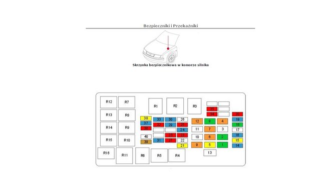

grabekart napisał(a):Jeśli masz hak to może to być wina gniazdka. U mnie (i nie tylko) to było przyczyną.
U mnie też mam gniazdo niemieckie i brak przeciwmgielnego. Jak to naprawiłeś?
- Od: 17 cze 2007, 23:11
- Posty: 396 (10/4)
- Skąd: Kraków
- Auto: Śliwka 2.0 M6 ;)
Opisałem to tutaj viewtopic.php?f=451&t=95804&p=2391553#p2391553
dzięki! Sprawdze
- Posty: 396 (10/4)
- Skąd: Kraków
Strona 1 z 1
! . Dzięki za schemat, przekaźnik wymieniony, światło świeci. Bardzo dziękuję
