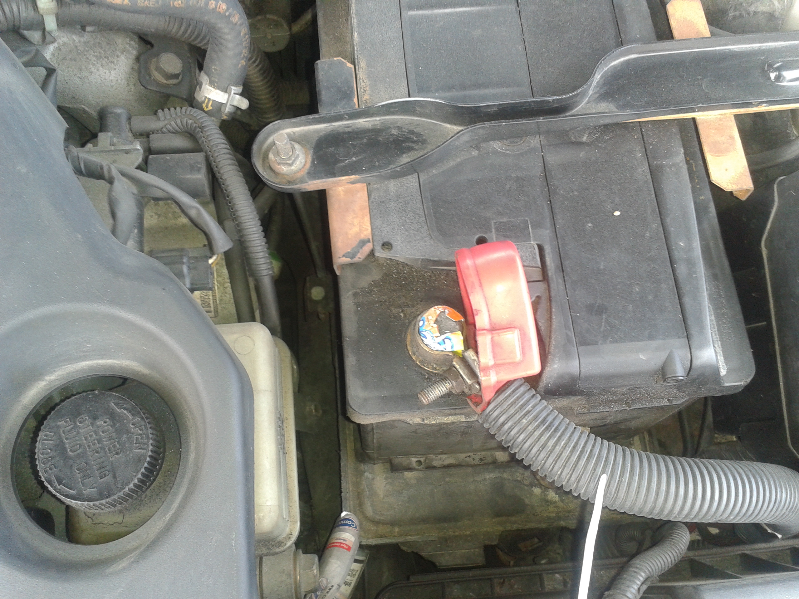

Zmierzyć to nie mam czym, ale przypomniałem sobie, że jakiś czas temu miałem problem z luźną klemą, który został "rozwiązany" w sposób pokazany na zdjęciu, może to przez to, pokombinuję coś i zobaczymy, dzięki za pomoc

Takie kombinowanie z wkładaniem jakiś blaszek między klemy to nie jest dobry sposób . najlepiej to kup nową klemę w sklepie koszt kilkunastu złotych i będzie tak jak powinno . . a prędkość wiatraka powinna być wyraźnie odczuwalna na minimum i max , wyjmij filtr kabinowy i sprawdź przykładając dłoń do otworu prędkość wiatraka stopniowo od min do max

Co do klem... to lepiej nalej nowy ołów na aku i kup nową klemę – 100% pewności że nie będzie luzu
