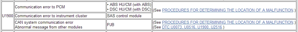

Po podpięciu auta pod komputer pokazał sie owy błąd U1900 , po chwili pojawił sie nastepny C1119 proszę o poradę ? Gdzie wyczytałem ze kod C1119 to coś zwiazanego z ABS, chwile przed połączeniem z komputerem miałem wyłączony DSC czy dlatego pojawił sie ten błąd ?

Co do błędów masz problem na szynie can albo jest uszkodzony styk kabel być może samo pcm, ale to trzeba sprawdzić no i drugi to problem z komunikacją modułu ABS/TCS/DSC a Pcm.

Po skasowaniu powracają obydwa, żadna kontrolka jak dotychczas się nie świeci, co do błedu U1900 znalazłem ze to komunikacja z immo, ponieważ mam dorabiany kluczyk... natomiast jeśli chodzi o błąd C1119 czy wyłączenie na konsoli może powodować bład PCM ?

Błąd U1900 to problem na szynie z komunikacja z abs/dsc albo z zegarami. Dorabiany kluczyk nic nie ma do tego nie odpalił byś jak by był zile zaprogramowany.
C1119 wyłączenie na konsoli nie powoduje tego błędu tylko błąd komunikacji

U1900 to blad na szynie CAN...
