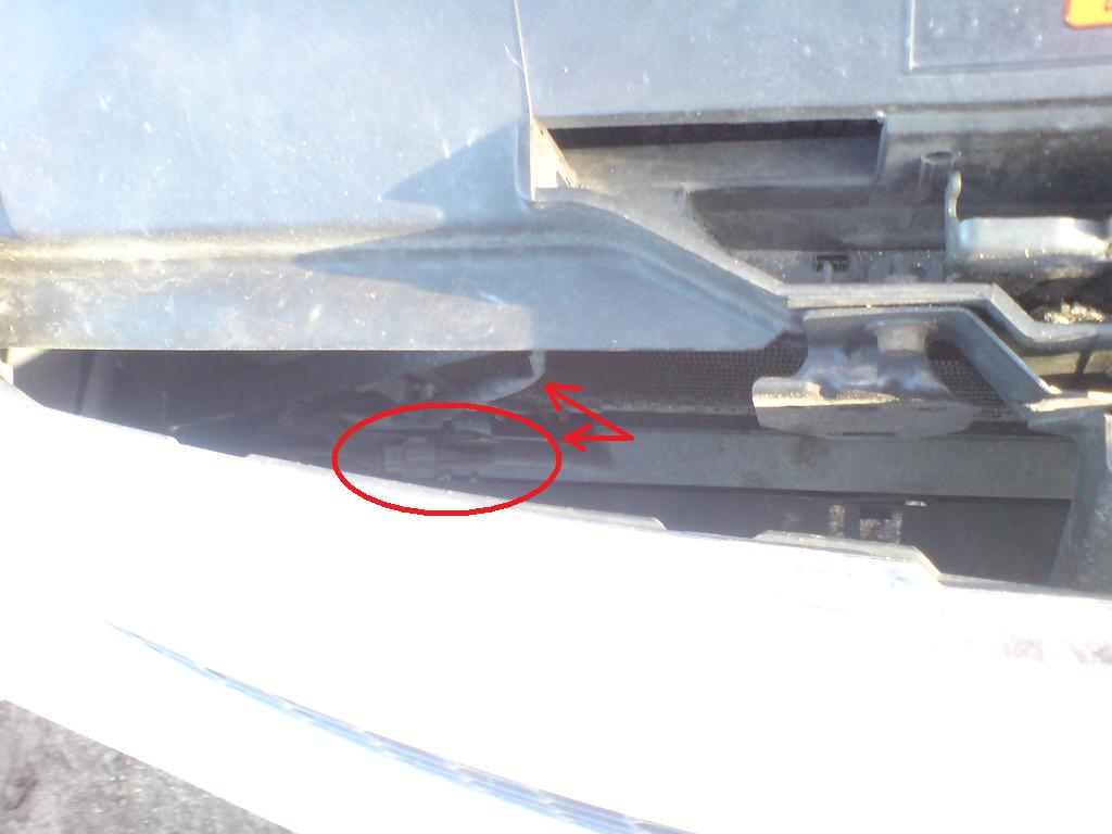

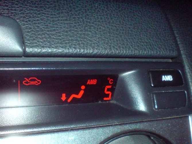

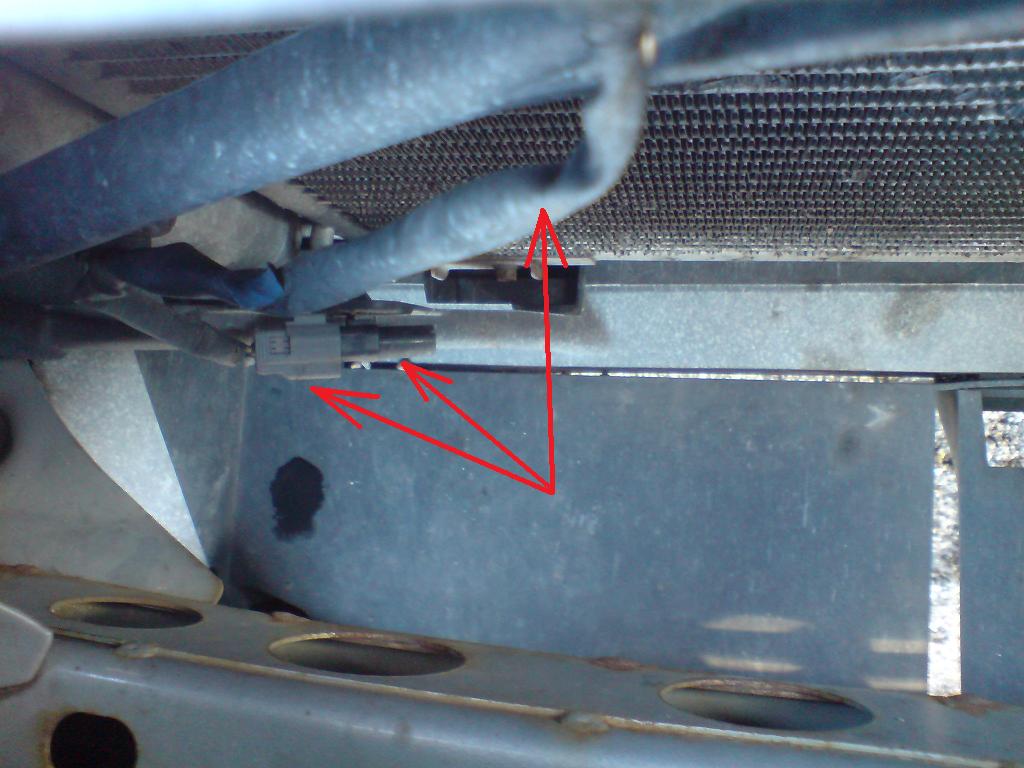

Jest sporo zapytań o ten czujnik dlatego wrzucam parę zdjęć jego umiejscowienia i kilka spostrzeżeń :D
Czujnik ten odpowiada zarówno za prawidłowe wyświetlanie temp. zewnętrznej na konsoli wyświetlacza trip komputera, jak i za prawidłową pracę Webasto.
Do przełączania czujników temperatury (wewnętrznego i zewnętrznego) służy przycisk AMB (Ambient – otoczenie)...
Czasem na wyświetlaczu pojawiają się same poziome kreski [ -- ], oznacza to błąd tegoż czujnika i musi się on sam zresetować / ustawić, czyli należy poczekać i przebyć kilka/kilkanaście km (czasem i 150km).
Jeśli to nie pomoże, pozostaje nam "ręczna" kontrola czujnika / kostki (częstą przyczyna niedomagań są zabrudzone styki).
Jednym ze sposobów kontroli może być psiknięcie na czujnik zwykłym dezodorantem w sprayu-to (obniża to jego temperaturę) i powinno pokazać, czy czujnik reaguje na zmiany temperatury.
Często, kiedy są wyższe dodatnie temperatury (powyżej +7*C ), tym sposobem można "wymusić" załączenie się webasto... w celu jego diagnozy lub sprawdzenia.
Komentarz do zdjęć raczej nie jest wymagany ;) :

Mam pytanie:
czy na ostatnim zdjęciu pokazana wtyczka (raczej kostka) nad chłodnicą tuż przy zbiorniczku wyrównawczym nie jest czasami okablowaniem od fabrycznego alarmu gdzie podpinana jest krańcówka pokrywy silnika ??
Od: 11 wrz 2007, 15:14
Posty: 1880 (49/17)
Skąd: PTR
Postprzez dobrzyn22 » 8 gru 2011, 16:15
Janusz626 napisał(a):Mam pytanie:
Szczerze mówiąc nie wiem od czego ona jest(u mnie nie jest do niej nic podłączone)-może ktoś napisze :P
W każdym razie na ostatnim zdjęciu strzałka nie pokazuje tej kostki,tylko wiązki el. od czujnika(która faktycznie idzie zaraz pod ta kostką)
Od: 21 cze 2009, 15:38
Posty: 5278 (25/72)
Skąd: Gdynia PL/ Norwegia
było M3 BN 2.0b. 2017r
było M6 2.0 mzrcd '06
Postprzez Janusz626 » 8 gru 2011, 16:19
dobrzyn22 napisał(a):Szczerze mówiąc nie wiem od czego ona jest(u mnie nie jest do niej nic podłączone)-może ktoś napisze
..więc powiem Tobie że ów kabelek wraz z kostką który jest niepodłączony jak widać na ostatnim zdjęciu należy do krańcówki zamknięcia/otwarcia maski silnika i jest elementem wyposażenia alarmu fabrycznego M6 którego raczej nie posiadasz ;)
dobrzyn22 napisał(a):W każdym razie na ostatnim zdjęciu strzałka nie pokazuje tej kostki,tylko wiązki el. od czujnika(która faktycznie idzie zaraz pod ta kostką)
i dlatego zadałem pytanie bo na zdjęciu i po strzałkach jest możliwość pomylenia się :)
Posty: 1880 (49/17)
Skąd: PTR
Postprzez dobrzyn22 » 8 gru 2011, 16:46
zgadza się-fabrycznego alarmu nie mam.
no to wyjaśnione <spoko> najwyżej wstawię jutro zdjęcie,gdzie będzie to lepiej widoczne,żeby wszystko bylo jasne ;)
