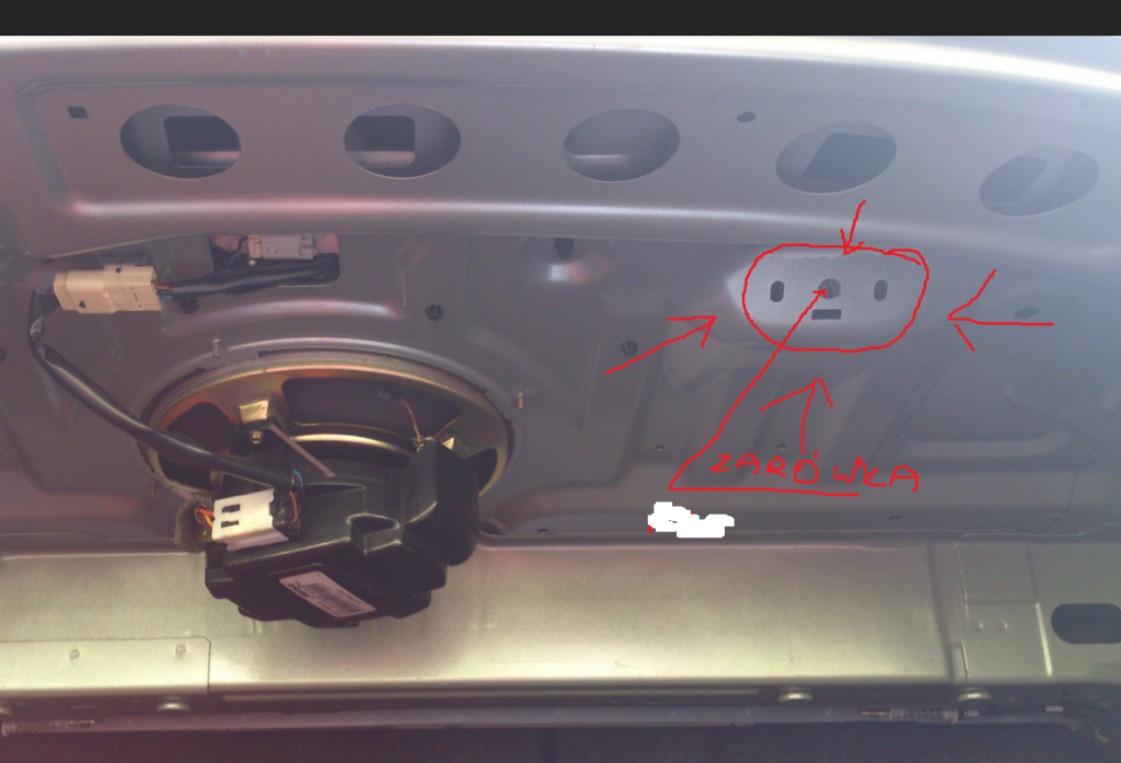

Postprzez kzyhu » 21 paź 2013, 19:37
Witam serdecznie,
tu Krzysztof aka kZYhu. Od niedawna (jakiś rok) jeżdżę Mazdą i dopiero
teraz postanowiłem zrobić oświetlenie w bagażniku. Potrzebuję Waszej
pomocy bo nie wiem jak się do tego zabrać.
W bagażniku nie znalazłem nawet śladów po jakimkolwiek oświetleniu.
Zrobiłem zdjęcia, zerknijcie proszę i podpowiedzcie gdzie powinno być oświetlenie.
Dzięki :)
bagażnik bez oświetlenia
kzyhu
Postprzez marko11166 » 24 paź 2013, 12:45
Tu masz

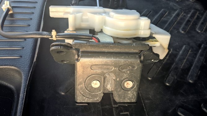

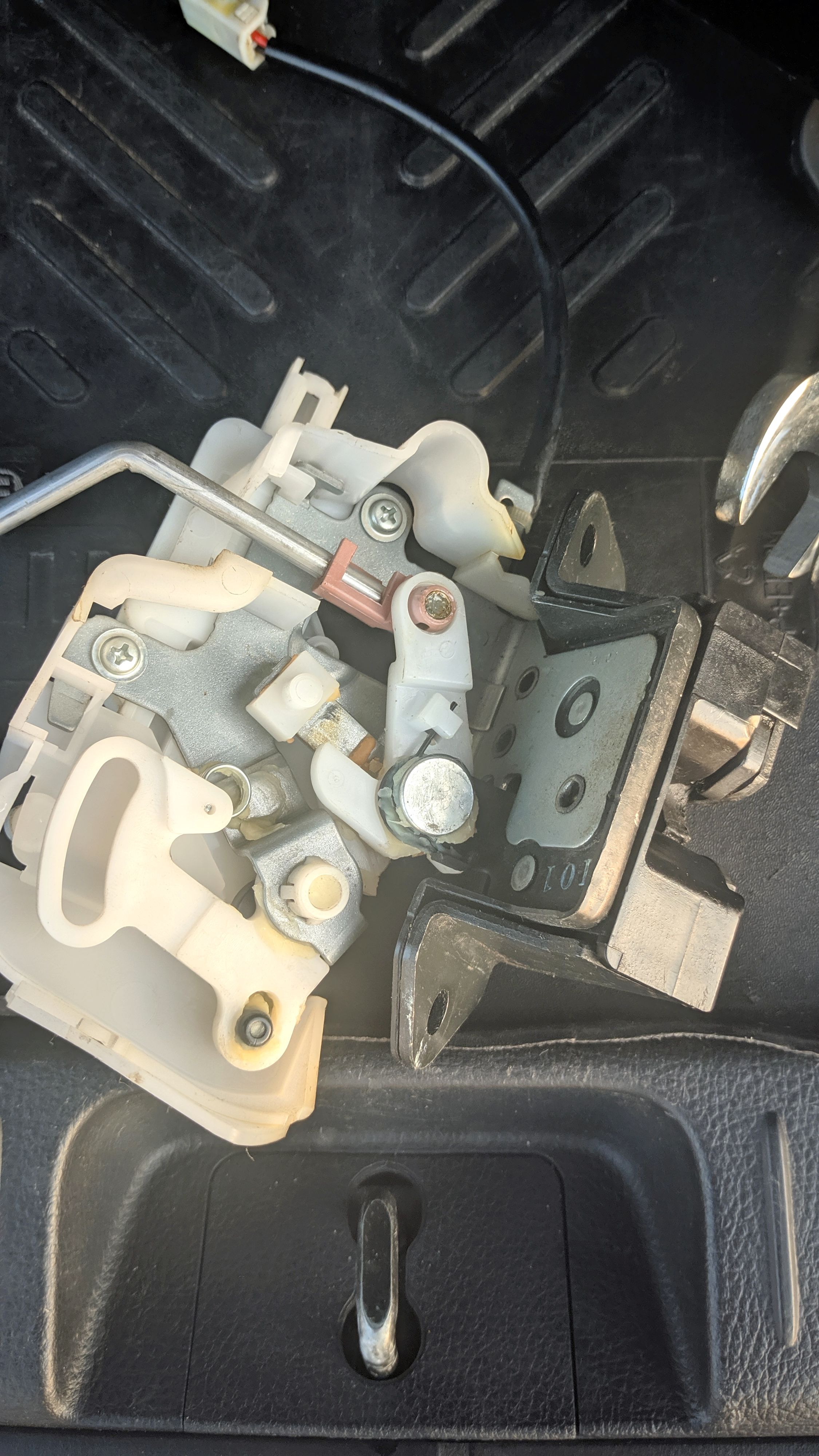

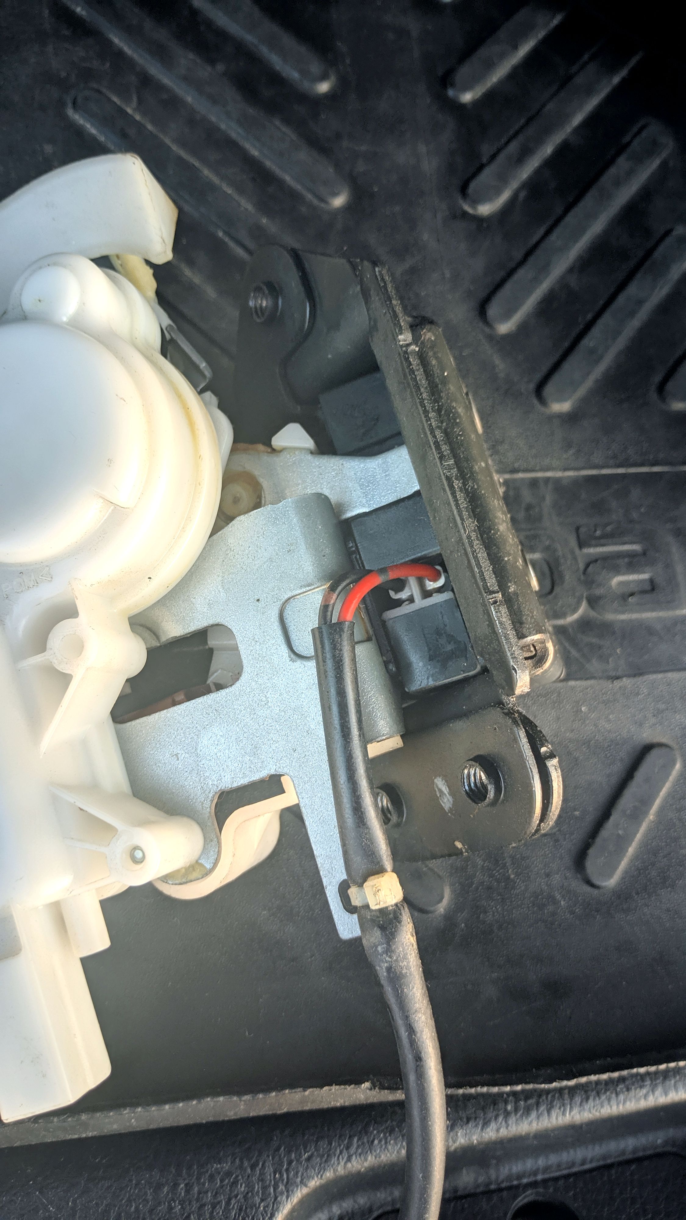

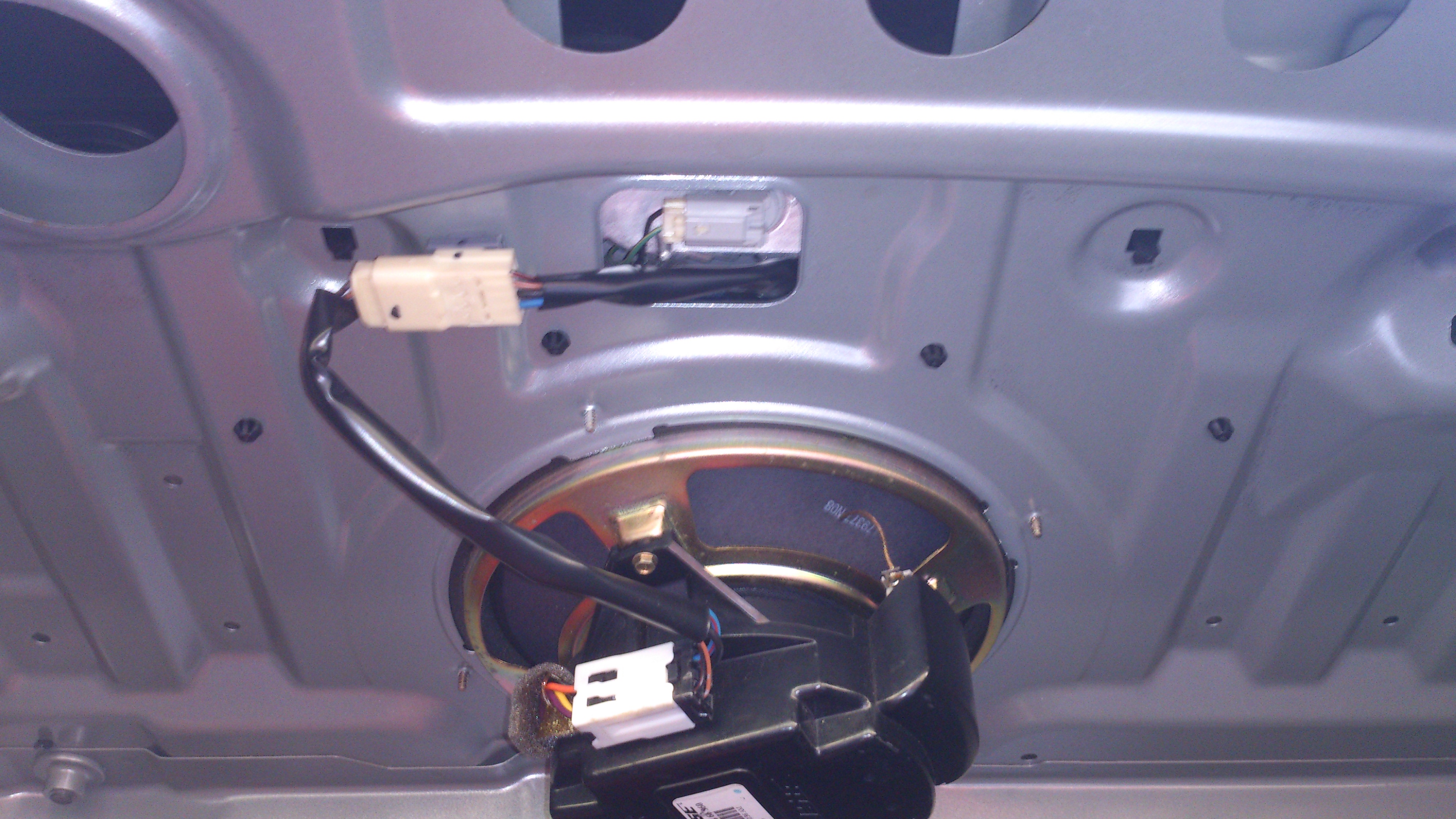

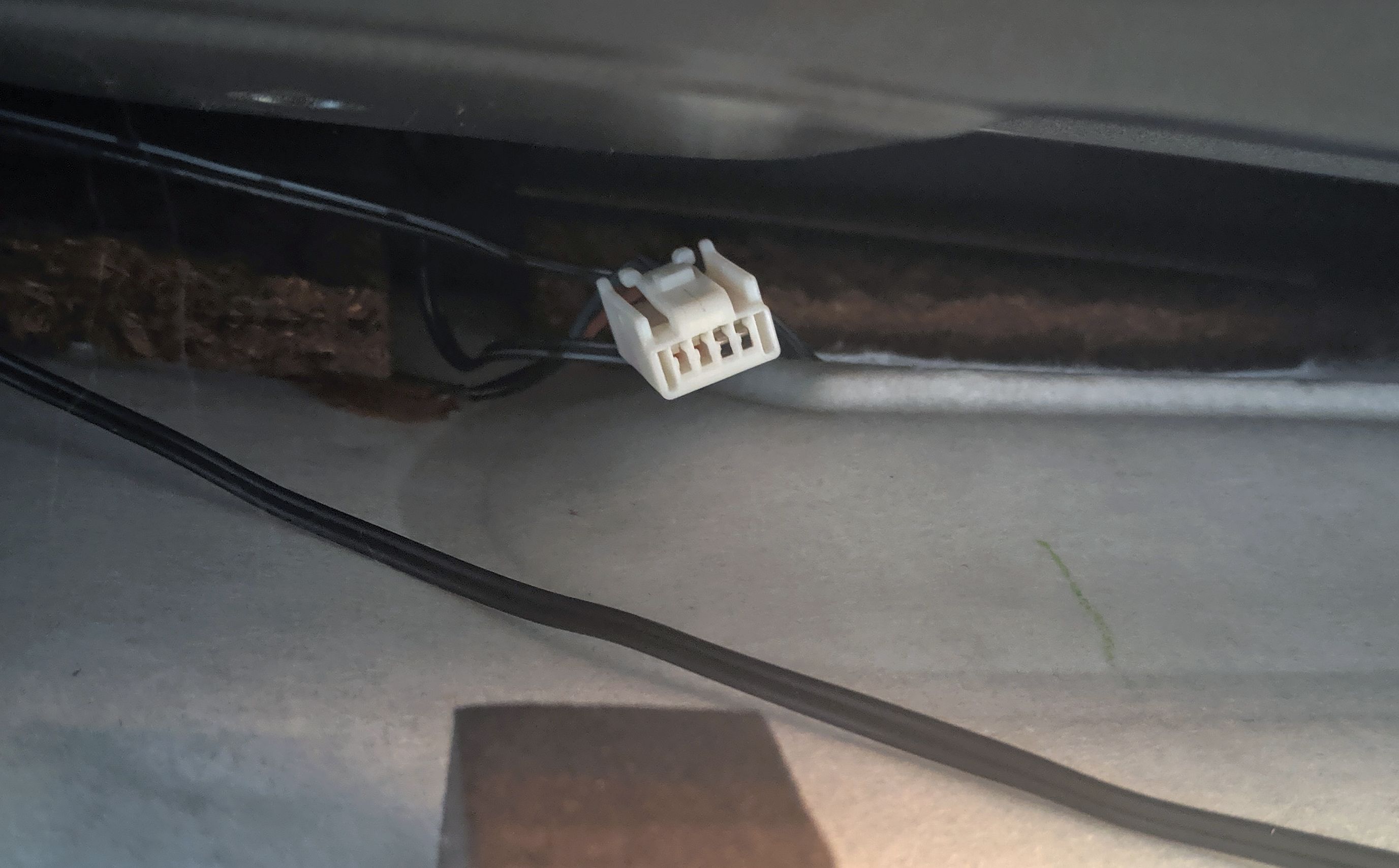

Postprzez minero » 12 kwi 2020, 11:30
Mam prośbę, nie działa mi podświetlenie bagażnika. Idąc tropem GH szukałem mikro przełącznika ale rozebrałem zamek w klapie i nie widzę tam nic takiego w gy jest caly zabudowany. Przemierzyłem wszystkie kable i kostki od zamka i wyglada ok. Dobierając się do lampki sprawdzalem przewód brązowy i z jakimkolwiek brazowym na klapie lacznosc jest natomiast niebieski z cienkim paskiem czerwonym wygląda jakby nie miał połączenia choc nie mam jak go sprawdzic. Moze to do kontrolki idzie? Napiecia przy lampce na pewno nie ma. Wydaje mi się, że idzie do przodu bo z tyłu go nie znalazłem.
Oznaki:
– brak oświetlenia w bagażniku, zarowka led, podpiete dodatkowe diody led – 4 osobne, ktore tez nie swieca, brak napiecia przy lampce (tam sa wpiete)
– brak powiadomienia na desce o otwartym bagazniku
Da sie otworzyc ten zamek? bo wyglada jakby byl zanitowany...

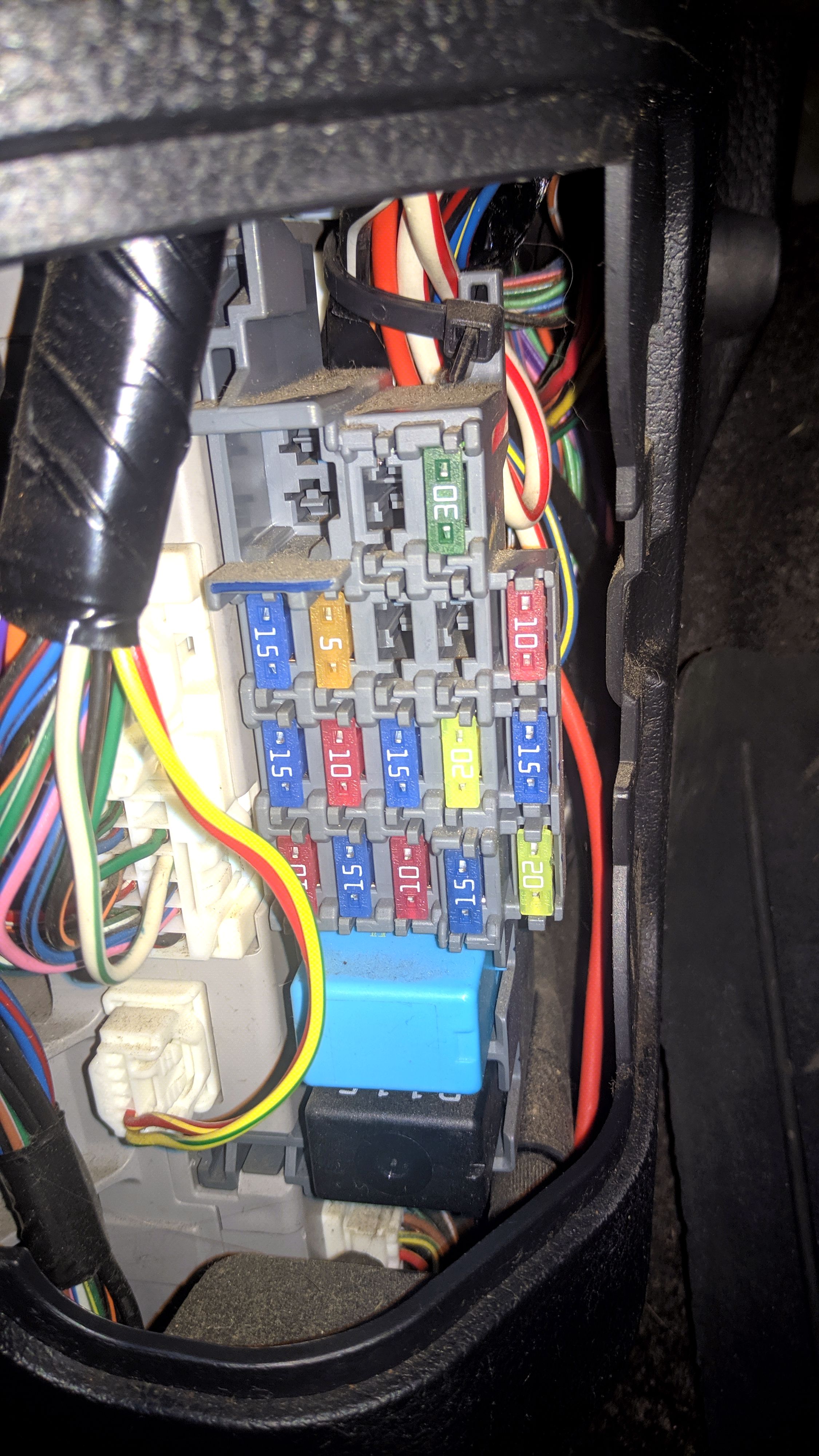

Ktoś ma pomysł gdzie tego szukać i gdzie może być problem? Bezpieczniki koło pedałów wyglądają na dobre. Ktoś coś pomoże? Bo już głupieje..

Postprzez TonSiL » 14 kwi 2020, 07:50
Hej. a jak ma się wiązka w miejscu przejścia z kabiny na klapę? Nie jest tak gdzieś przypadkiem kabelek pęknięty? Sam mikrostyk w zamku możesz sprawdzić poprzez sprawdzenie na stykach elektrycznych zamka tzw. przejścia. Chyba na otwartym (rozryglowanym) zamku musi przejście musi być a na zamkniętym nie ale nie pamiętam na 100% czy tak to działa.
TonSiL
Postprzez minero » 14 kwi 2020, 09:28
sprawdzalem wiazke ale wszystkie przewody sa razem spiete i owiniete tasma izolacyjna dosc grubo wiec nie sadze by tam cos moglo sie stac... dobrze to zabezpieczyli. Wlasnie bede probowal poza zamkiem zewrzec jeszcze jedna wtyczke i sprawdze bo jakis przelacznik w zamku musi byc tylko nie ma do niego jak sie dostac :/
