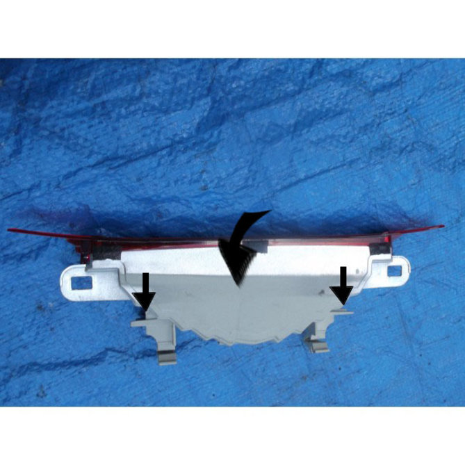

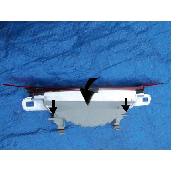

Postprzez dobrzyn22 » 3 gru 2011, 12:34
mazdamaki napisał(a):sprecyzuję pytanie nie mogę zapiąć obudowy trzeciego światła stop (nie wpina się do końca) nie wiem czy pękł jakiś plastik dla tego pytam się o radę.
faktycznie ten plastik wchodzi czasem bardzo ciężko,ale metodą prób i błędów w końcu Ci się uda ;)
Jesli"plastikowa ramka" to po prostu ta zewnętrzna obudowa na klapie,to pod spodem musisz wyciągnąć cały ten plastikowy element na środku i dopiero potem dobierasz się do żarówki(to już zrobisz intuicyjnie).
Może to zdjęcie Wam coś podpowie(nie sugerować się dorysowanymi strzałkami)

Postprzez WiNi » 3 gru 2011, 19:49
Dziękuję bardzo. To zdjęcie było bardzo pomocne

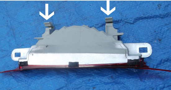

Postprzez karol83 » 14 lis 2015, 08:28
Wczoraj zabrałem się za wymianę żarówki w trzecim stopie o ile zdjęcie osłony było łatwe zdjęcie, zdjęcie samej lampy już nie tak ... naciskałem nie z tej strony, żarówka jaka jest tam zamontowana to W16W 12V 16W. Zdjęcie pomocnicze gdzie naciskać (tylko delikatnie naciskamy) by łatwiej wyszło ;) zdjęcie specjalnie obrócone, czyli tak jak na klapie bagażnika :D
