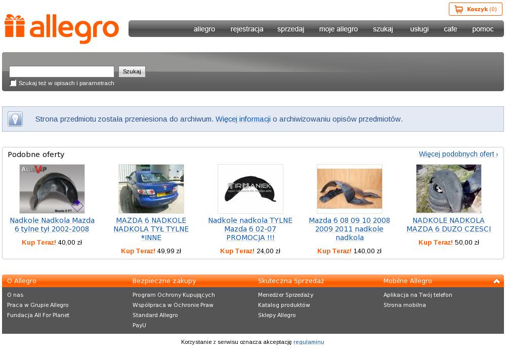

Witam wszystkich,
W związku z problemem "gnicia" tylnych nadkoli i wyraźnie słyszalnych odgłosów toczenia się naszych Madzi zainteresowałem się wątkiem montażu plastikowych nadkoli. Oryginalne wykonane z włókniny nie są zbyt dobrym rozwiązaniem z powodów o których wszyscy wiemy, gdyż temat ten poruszany był na tym forum wielokrotnie. Ostatnio w pewnym serwisie aukcyjnym pojawiły się takie nadkola http://allegro.pl/nadkole-nadkola-mazda-6-tylne-tyl-2002-2008-i1389903522.html
Czy ktoś z Was ma zainstalowane takie coś w swoim aucie? Pytam po wyglądają dość chałupniczo, nie mniej poważnie rozważam ich montaż wiosną po poprawieniu zabezpieczenia antykorozyjnego.
