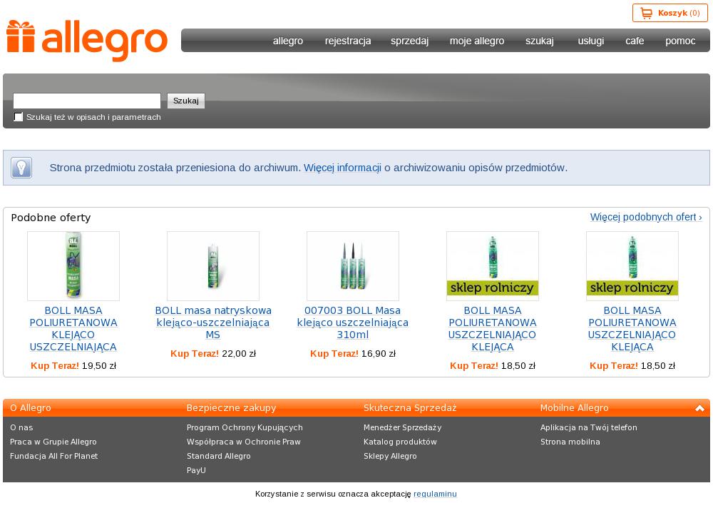

najlepszym rozwiązaniem jest użycie śrub i kleju ale nie kleju do szyb bo bez zagruntowania powierzchni specjalnym gruntem może to długo nie wytrzymać. Proponuje użyć tzw. szczeliwa czyli masy poliuretanowej: http://allegro.pl/boll-masa-poliuretano ... 85300.html
Jak dasz same śruby to po pewnym czasie spojler może zacząć drgać i przetrzeć lakier, a klej dodatkowo to usztywni. Wiec śruby + klej :)

jeśli spojler ma "poduszkę" chroniącą lakier a ori powinien mieć to klej (nie do szyb) można sobie darować. ale nigdy w życiu na sam klej <glupek2>

Dokładnie – spojler ma takie piankowe samoprzylepne paski + śruby i chyba ten zestaw wykorzystam. Dzięki za porady!
