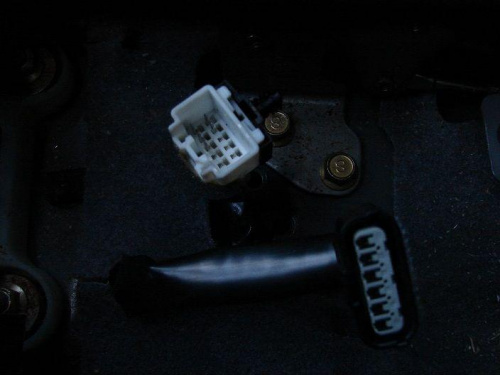

Witam.
Może ktoś z Was wie do czego służą 2 piny pod pojemnikiem na napoje?
Pozdrawiam Paweł

Postprzez zurek05 » 22 mar 2010, 22:48
ta szersza wtyczka jest od czujnika przyspieszen bocznych wykorzystywany jest on przez system DSC .jeśl nie posiadasz dsc wtyczka jest nigdzie nie podpięta

Postprzez mieczyk73 » 22 mar 2010, 23:08
czyli to będzie układ kontrolujący tor jazdy TCS i stabilność pojazdu DSC – oczywiście opcjonalnie :)
niestety nie w mojej madzi :(
– a ta biała wtyczka ?

Postprzez krabdul » 23 mar 2010, 10:42
Nie wiem ale strzelam.
Podgrzewanie foteli?
Zdaje się, że przyciski do nich są na pionowej ściance schowka/podłokietnika więc te rejony ;)

Postprzez MI$ » 23 mar 2010, 12:43
Też mi się wydaje że do podgrzewania foteli przednich.

Postprzez Myjk » 23 mar 2010, 13:05
Tak, to jest raczej podgrzewanie foteli. U mnie obydwie wtyczki są zajęte.

Postprzez Enduro » 23 mar 2010, 21:16
krabdul napisał(a):Nie wiem ale strzelam.
to poprawny strzal.
do tej wtyczki podpina sie przewod ktory idzie do klawiszy podgrzewania foteli przednich
i po zamontowaniu dziala...
