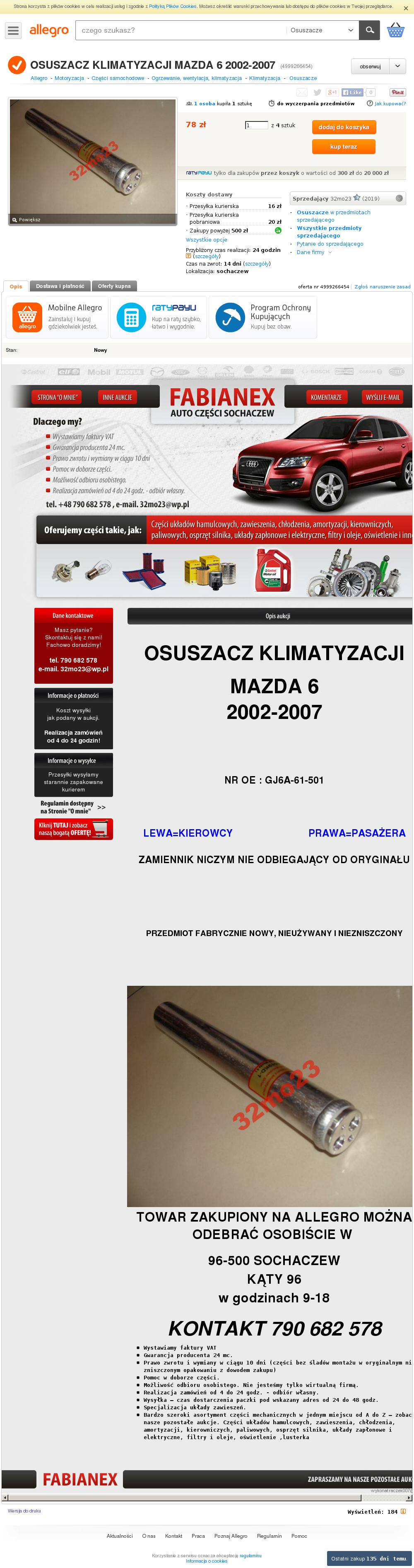

witam , mam pare pytań odnośnie klimatyzacji , jest gorąco w h.. :D a klima dalej nie działa , tamtego roku spod osuszacza wylał sie płyn , plastikowy dekielek jest jak na foto Obrazek teraz tak szukałem na allegro tej częsci i znalazłem http://allegro.pl/osuszacz-klimatyzacji ... 66454.html np . ale wszstkie maja dziury powyżej na przewody ale moj wygląda inaczej od góry . Obrazek może nie da sie wymienić i trzeba z cała chłodnica ? albo go sie tam wsuwa ? poprosze o sugestie może jakąś porade

łączę z odpowiednim tematem i przy okazji proponuję się z nim zapoznać jak i z wyszukiwarką.

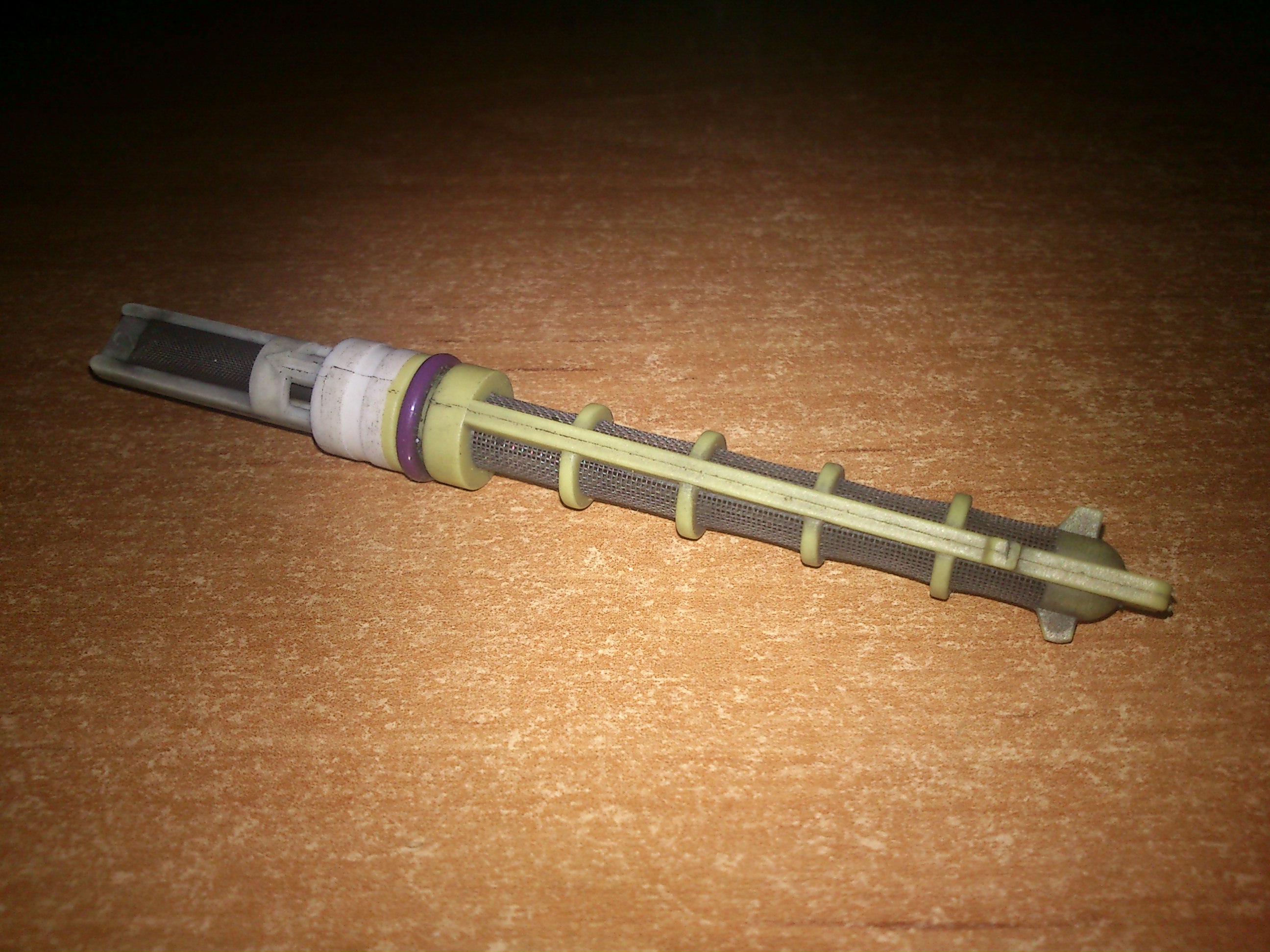

Witam mam pytanie czy w naszych mazdach znajduje się taki filterek? dodam że to jest od klimatyzacji.
Problem jest taki że po serwisie klimy udało się zejść do temperatury powietrza przy kratce do ok 10-12 stopni a chciał bym poprawić ten wynik :D i mechaniki stwierdził ze to małe coś powinno pomóc bo tam jest jakiś czujnik czy coś (nie znam się) <glupek2>
Przedstawiony filterek jest z paska kolegi i ponoć zbiło temperaturę o 6 stopni

Witaj jutro sprawdzę w Pracy czy jest ale w 99% jest ten Dławik.W mojej Madzi jak ustawie klimkę temperatura wylotowa z kratki dochodzi do -2 a -3 stopnie to zależy od temperatury zewnętrznej,ja sprawdzałem jak pogoda była 28 a 30 stopni

Koledzy a podpowiecie gdzie się znajduje ten dławik z pierwszego posta?

Postprzez brodaM6 » 21 lip 2015, 15:37
Tez sie chętnie dowiem :),odnośnie słabego chłodzenia to kiedy klima była nabijania
