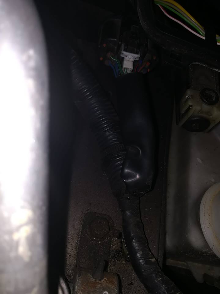

U mnie było to 2 lata temu i nie pomogła podmiana żarnika i przetwornicy wymieniałem również zapłonnik w lampie i wszystko jak działało tak działało, pomogło dopiero zrobienie porządnie masy pod filtrem powietrza jest tam takie miejsce gdzie takie piny się łączą dopiero jak elektryk uciął to wszystko przylutował porządne oczko i problemy z ksenonami się skończyły.

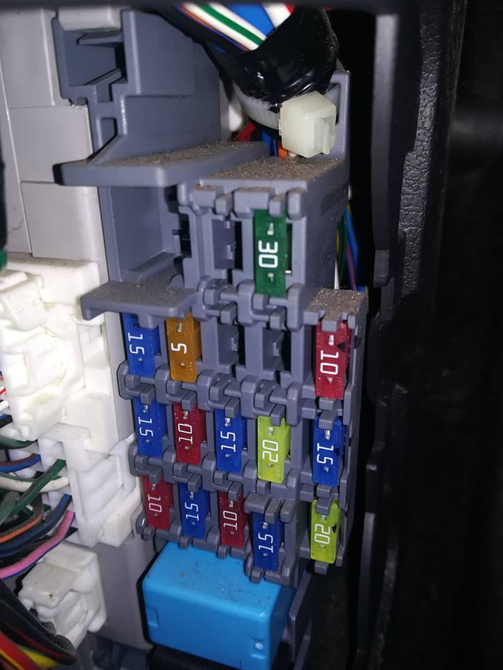

Witam, kupiłem nową lampę prawą bo w starej starter był wypalony. Przełożyłem żarówki, wszystko kata prócz xenona. Przetwornice przełożyłem oczywiście, nawet dwie próbowałem , 3 żarniki, nic dalej nie pali. Co może być przyczyną? Ciężko mi uwierzyć żeby dwie przetwornice poszły w jednym czasie.. może bezpiecznik, jeśli tak to który to? Do świateł z prawej idzie tylko jedna wtyczka prawda? dam zdjęcia, pozdrawiam ;)

Jakieś pomysły? Może jakiś przekaźnik padł ???

Mam ten sam problem, ksenony nie raz działają a czasem nie. Zazwyczaj jakby po dłuższej pracy jak już się wyłączą to dopiero po 10min uda się je włączyć. Masy w lampach zrobione, sprawdziłem napięcie na bezpiecznikach za przekaźnikiem też OK. Żarniki też wymieniłem na nowe. Czyżby padły 2 przetwornice na raz ?
Zdjąłem zderzak i wyjąłem lampy. Sprawdziłem przetwornice miernikiem wygląda że są ok. Ma ktoś może opis wtyczki która dochodzi do lampy które piny odpowiadają za napięcie do ksenon ?? w środku jest jeszcze mała biała kostka ?
