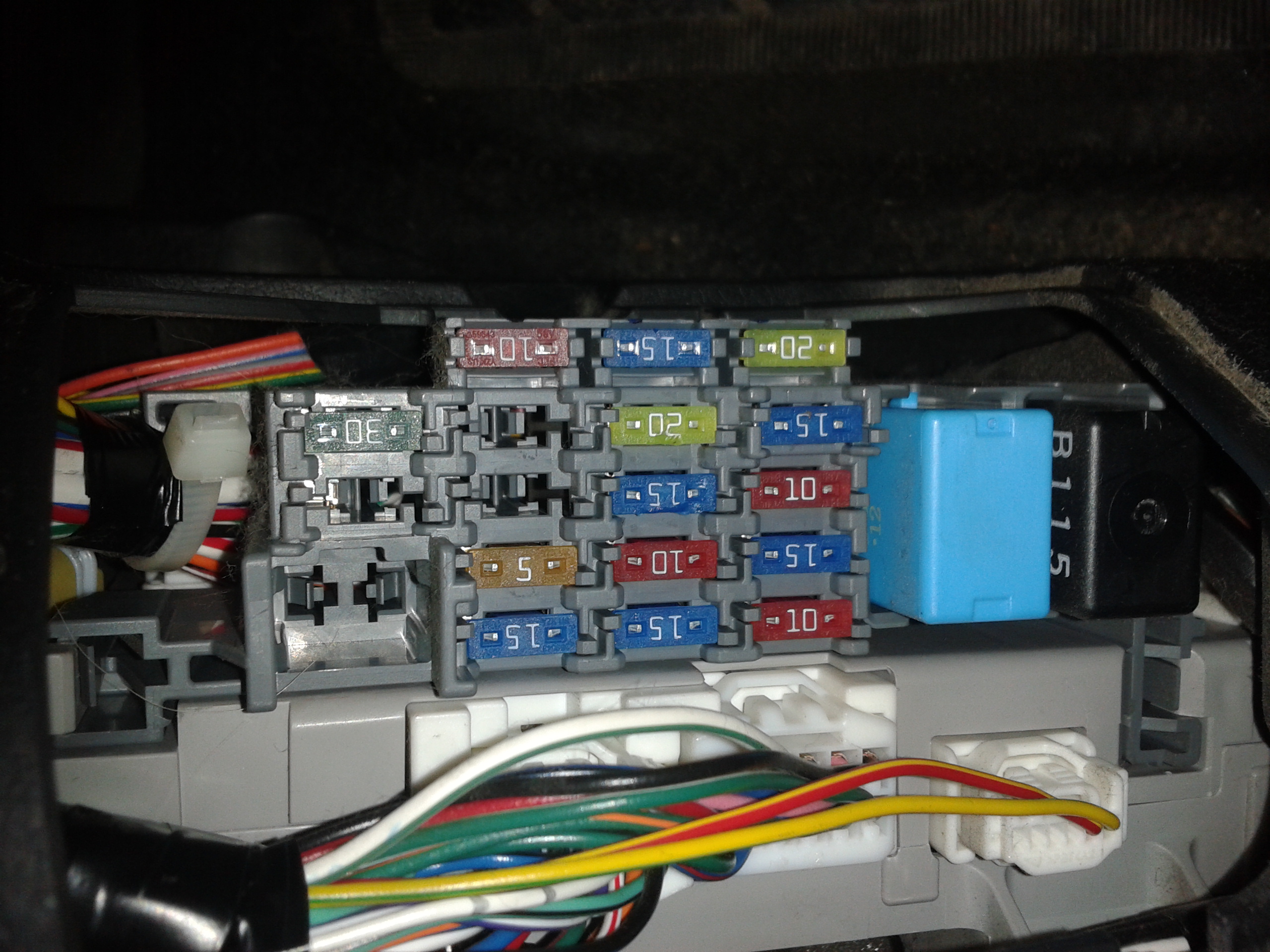

Witam. Czy ma któryś z forumowiczów dokładny opis bezpieczników przy lewej nodze? Wg mnie te z manualną są inne niż w rzeczywistości. Proszę o przesłanie na adres abarczewski@webownia.net :–)

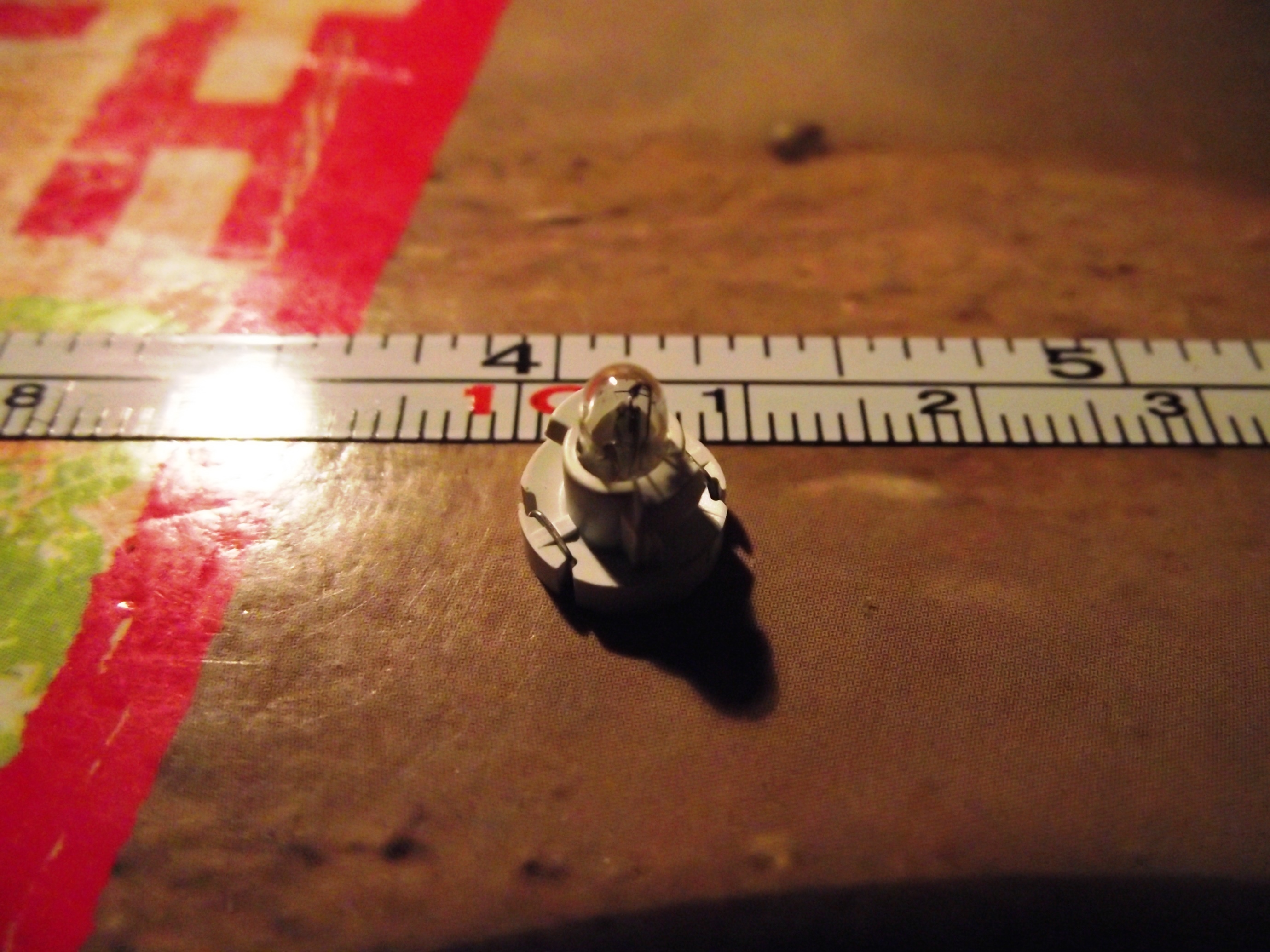

Jest pytanie... Wyciągnąłem dzisiaj przycisk od sterowania wysokością świateł mijania, ponieważ nie świecił i moim oczom ukazała się miniaturowa żaróweczka w podstawce. Wygląda ona identycznie jak ta z podświetlania modułu klimatyzacji, tyle że mniejsza. Czy ktoś wie może, jaki jest rodzaj samej żaróweczki bez podstawki, albo razem z podstawką?
