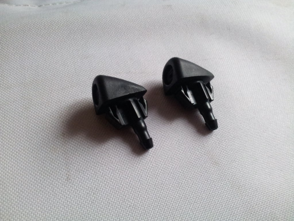

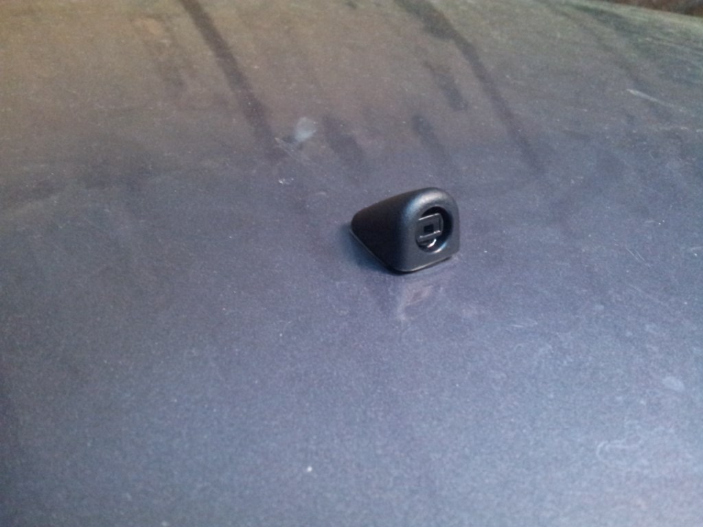

Witam a więc tak miałem oryginalne spryskiwacze mazdy 6
ale psikały wszędzie tylko nie na szybę dużo czytałem o spryskiwaczach mgłowych od toyoty ale ciężko je dostać i są drogie, a znowu od citroena są tanie ale małe (niskie nie psikają dobrze na szybę) i badziewne wykonanie .

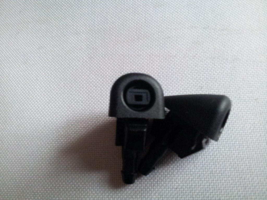

W końcu w naszym sklepie znalazłem takie spryskiwacze mgłowe do mazdy CX-5
http://www.mazdaspeed.pl/sklep/100-dysza-spryskiwacza-pasazer-mazda-oe-kd53-67-510.html

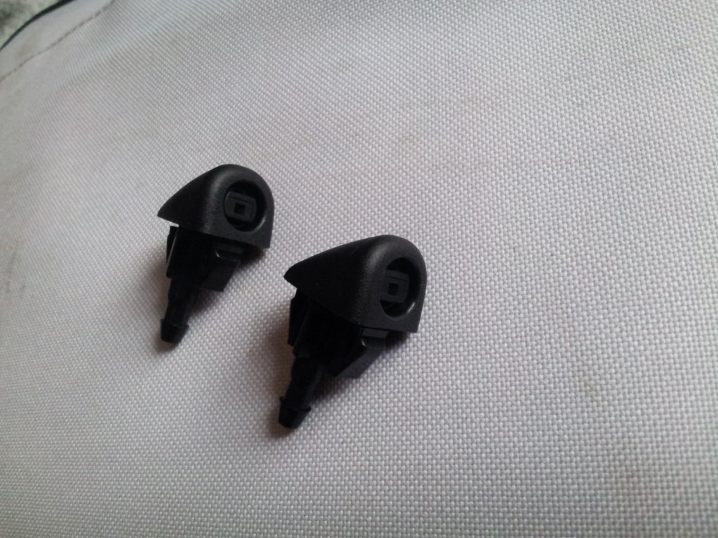

zamówiłem i dostałem takie o to spryskiwacze

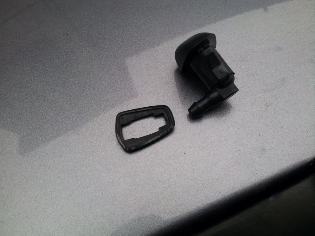

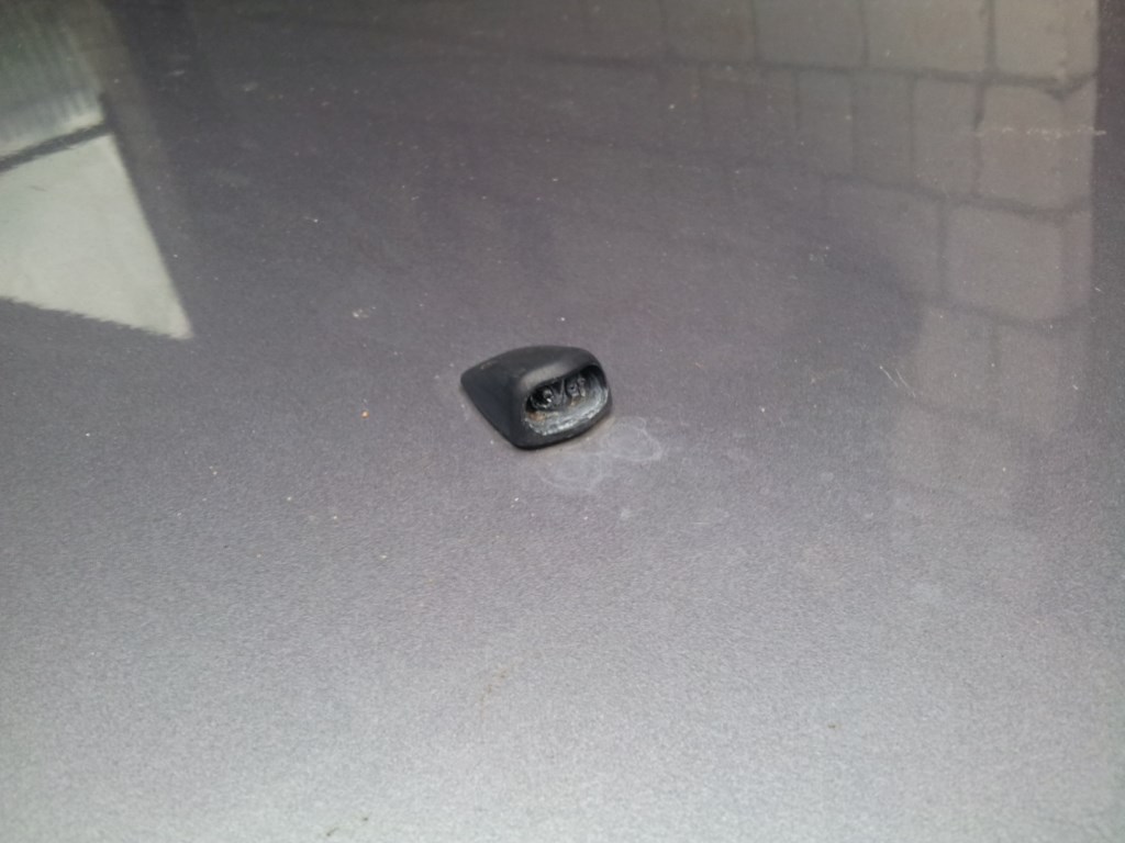

od oryginalnych różnią się końcówką na wężyk w CX-5 jest prosty nie zagięty ale to nie przeszkadza w ogóle nie wypycha wygłuszenia pod maską . uszczelka z oryginała pasuje idealnie do nowego spryskiwacza .
wystarczy wyjąć stare spryskiwacze zdjąć uszczelkę ze starego wsadzić na nowe spryskiwacze i wcisnąć na swoje miejsce . to na tyle i prezentuje się tak
Co najważniejsze psikają SUPERRR <spoko> tak samo przy niskiej i wysokiej prędkości (na autostradzie sprawdzałem przy prędkości 180h i psika centralnie na szybę a nie jak oryginalne na plastik w podszybiu i maskę . jestem z tego zakupu bardzo zadowolony <faja>
