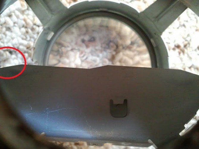

Postprzez Mr_Bartek » 20 lis 2014, 02:42
Ma ktoś może zdjęcie przesłony w lampie ksenonowej?

Postprzez Janusz626 » 20 lis 2014, 08:25
Tak, zaraz znajdę. To jest moja lampa podczas remontu odbłyśników :(

Postprzez Mr_Bartek » 20 lis 2014, 15:41
Czyli z ksenonami powinienem zasłonić część zaznaczoną na czerwono?

Postprzez xANDy » 20 lis 2014, 15:48
Jeśli fotka jest od środka lampy to chyba raczej z przeciwnej strony... Wiązka światła ulega odwróceniu przecież (przesłona jest przecież na dole, światło pada jednak nie na górę a na dół właśnie, więc musi ulec odwróceniu)... Czyli prawa strona odpowiada za świecenie w lewej części jezdni czyli po oczach kierowców.
Generalnie podobnie jest chyba i z drugą stroną....
A to nie jest przesłona od ksenona właśnie??

Postprzez Mr_Bartek » 20 lis 2014, 15:51
Miałem wrażenie, że obie przesłony są identyczne, jednak inaczej ustawione. Jeszcze nie miałem czasu rozebrać swoich lamp, więc dopiero wtedy się dowiem. Jeśli nie uda mi się tego dobrze ustawić to najwyżej przełożę przesłony z ksenonów.
