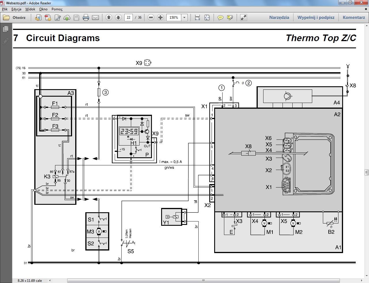

A macie jakiś pomysł jak to podpiąć do PC?
Może by jakoś kabel od LPG wykorzystać tylko muszę się zastanowić jak zrobić aby transmisja była w obie strony jednym przewodem <co?>
¼ – 16,851s
Od: 31 paź 2006, 12:36
Posty: 9625 (2/42)
Auto: présidentiel
Postprzez kulca » 3 gru 2014, 23:18
No jak, tym kablem KKL, tam jest z jednej strony OBD, a z drugiej USB. Emulacja portu COM w kompie, na piny w złączu OBD podpinasz +12V, mase i teraz jak pisze kolega z pierwszego pinu wtyczki webasta pod K. Program znajdziesz na stronie webasto.

Postprzez Siw-y » 3 gru 2014, 23:59
To mimo, że mam analogowy zegar i analogową diagnostykę na pinie 2 to mogę przez ten OBD2 podpiąć się cyfrowo na pinie 1?
edit:
Czyli podłączam ten interfejs VAG zamiast zegara bo tam jest zasilanie i przewód do pinu 1 X1?

Na elektrodzie wyczytałem, że kablem VAG można diagnozować też piece analogowe :)

Postprzez Koniu25 » 5 gru 2014, 14:32
...w złączu OBD podpinasz +12V, mase i teraz jak pisze kolega z pierwszego pinu wtyczki webasta pod K.
Czy jesteście w stanie mnie upewnić czy ten pierwszy pin wtyczki webasta to niebieski przewód, który jest we wiązce przy filtrze paliwa?

Postprzez Siw-y » 5 gru 2014, 14:58
Nie wiem jakie masz kolory przewodów ale wszystkie trzy są poprowadzone do zegarka i tam się możesz podpiąć.
Nie wiem tylko czy zamiast czy równolegle do niego.
edit:
wg wszystkich schematów jakie mi wpadły w ręce to W-Bus jest czarny, masa brązowy a +12 czerwony.

Postprzez Koniu25 » 5 gru 2014, 16:07
Mam dogrzewacz bez zegarka. Z X1 odchodzą 3 przewody: żółty,niebieski i czerwony.

Postprzez sheller80 » 5 gru 2014, 18:07
To jest tak jezeli nie ma zegarka to nie ma wyprowadzonego z wtyczki przewodu W-BUS z pina 1 ,jezeli maamy zegarek ja tak zrobiłem u siebie najprosciej przeciagnac przewóz z pinu 2 zegarka do pinu 7 w gniezdzie diagnostycznym /dopiac do istniejacych przewodów/ i mamy gotowa diagnoze bez zadnych przejsciówek i kombinacji :D :D

Postprzez Koniu25 » 5 gru 2014, 18:25
Czy mogłem uszkodzić mój interfejs dołączając K do niebieskiego?
