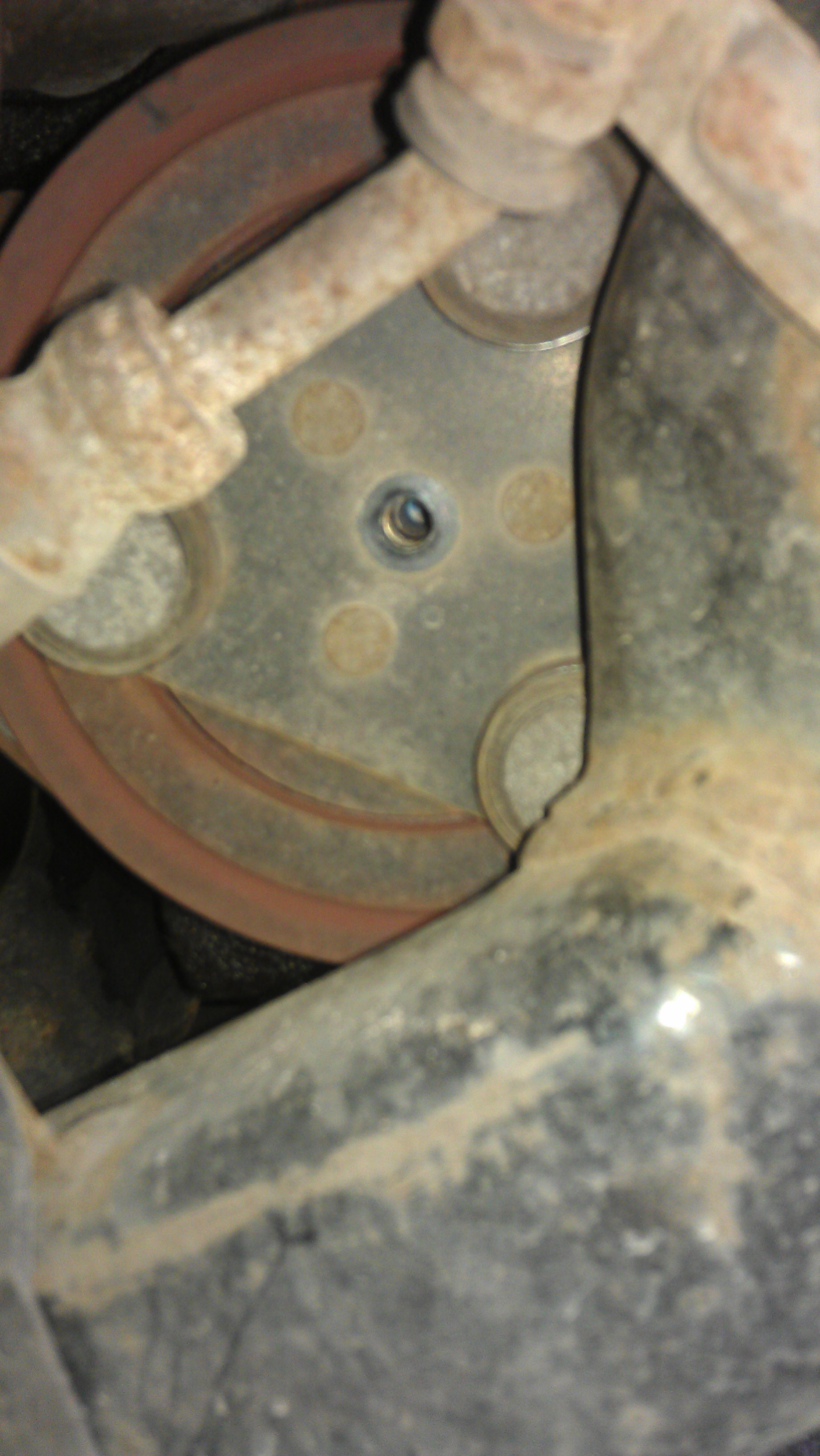

Panowie dopadła mnie pewna przypadłość, piątek klima działa śmiga etc, sobota włączam klimę i zonk, nie ma nic, dzisiaj rozebrałem przód auta, zderzak itd, bo chciałem zabrać się za skraplacz z osuszaczem, myślałem, że czynnik wyparował, bo wiem, że mam nieszczelność. okazało się że jest – ile to nie wiem nie mierzyłem. Oglądam oglądam i zobaczyłem to:
Sprężarka klimatyzacji:
W środku otworu znajdowała się i dalej się znajduje, podkładka, przy czym nie była ona ustawiono osiowo względem otworu tylko tak jakby chciała się wydostać przez tą dziurkę – podkładka o grubości pół milimetra i średnicy hmmm około 8 mm max.
Moje pytanie, bo jak ją delikatnie poprawiłem to ku mojemu zdziwieniu klimatyzacja zaczęła działać.
Patrząc na sprężarki dostępne w internecie – nowe jak i używki – w tym otworze znajduje się śruba.
Czy ktoś może, lub wie jaka konkretnie tam siedzi ? i czy to brak jej może powodować niedomagania klimatyzacji, a co NAJGORSZE tak jak kilka stron wcześniej, rozpadnięcie się koła wielorowkowego sprężarki ?
Proszę o pomoc. Pozdrawiam
