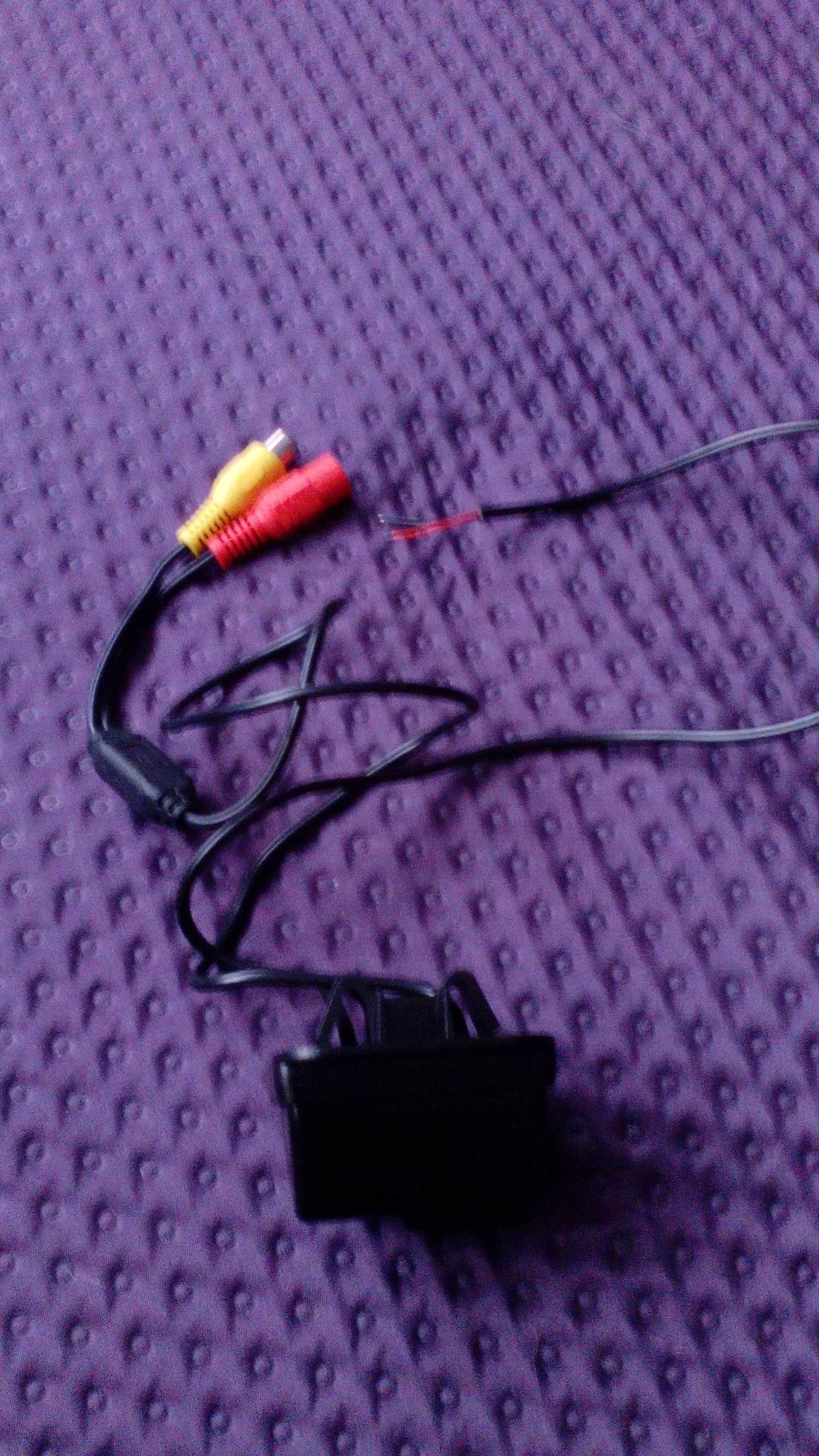

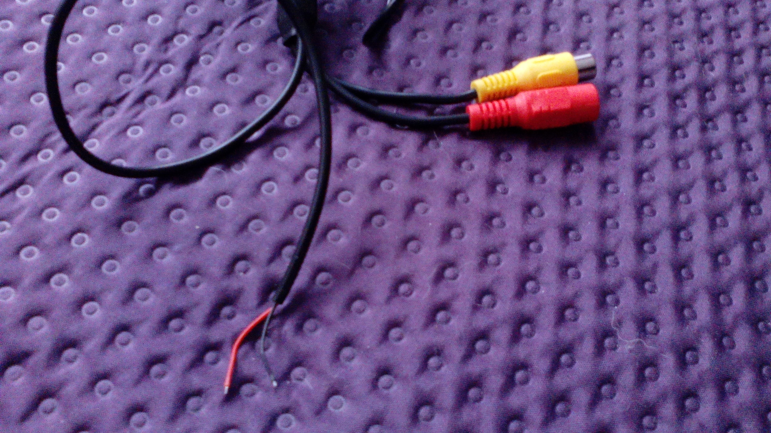

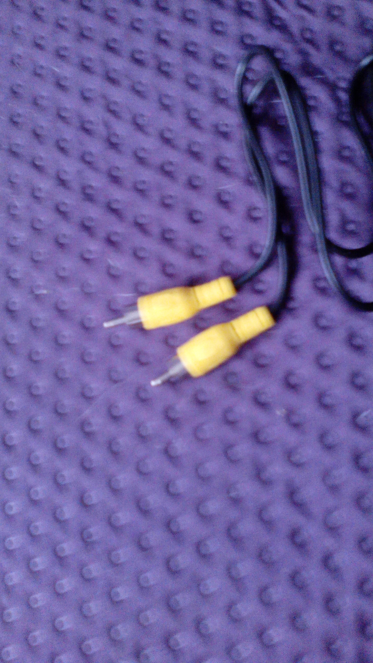

Panowie, zakupiłem ostatnio kamerę w sklepie, o którym mówił danmazda w pierwszym poście.
Jednak przewody u mnie wyglądają trochę inaczej. Zastanawiam się czy dostałem nie takie jak trzeba czy może powinienem coś jeszcze dokupić?
Od: 13 mar 2014, 09:59
Posty: 94 (0/1)
Auto: Mazda 6 GY 2.0 Benzyna 141KM 2004
Postprzez Danmazda » 23 sty 2015, 12:15
Kamera więcej kabli nie potrzebuje, najważniejsze są. Do prawidłowego podłączenia reszta kabli znajduje się w monitorze. Twój kabel z żółtymi czinczami nie ma tych czerwonych kabelków, teoretycznie nie muszą one być podłączone.
Postprzez laksior » 23 sty 2015, 12:40
No właśnie o te kabelki mi chodziło. Ale skoro nie musi ich być to wszystko gra.
