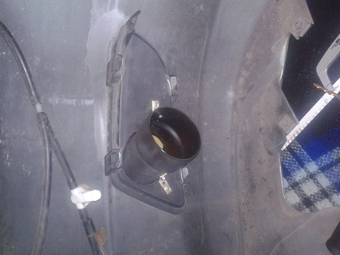

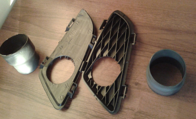

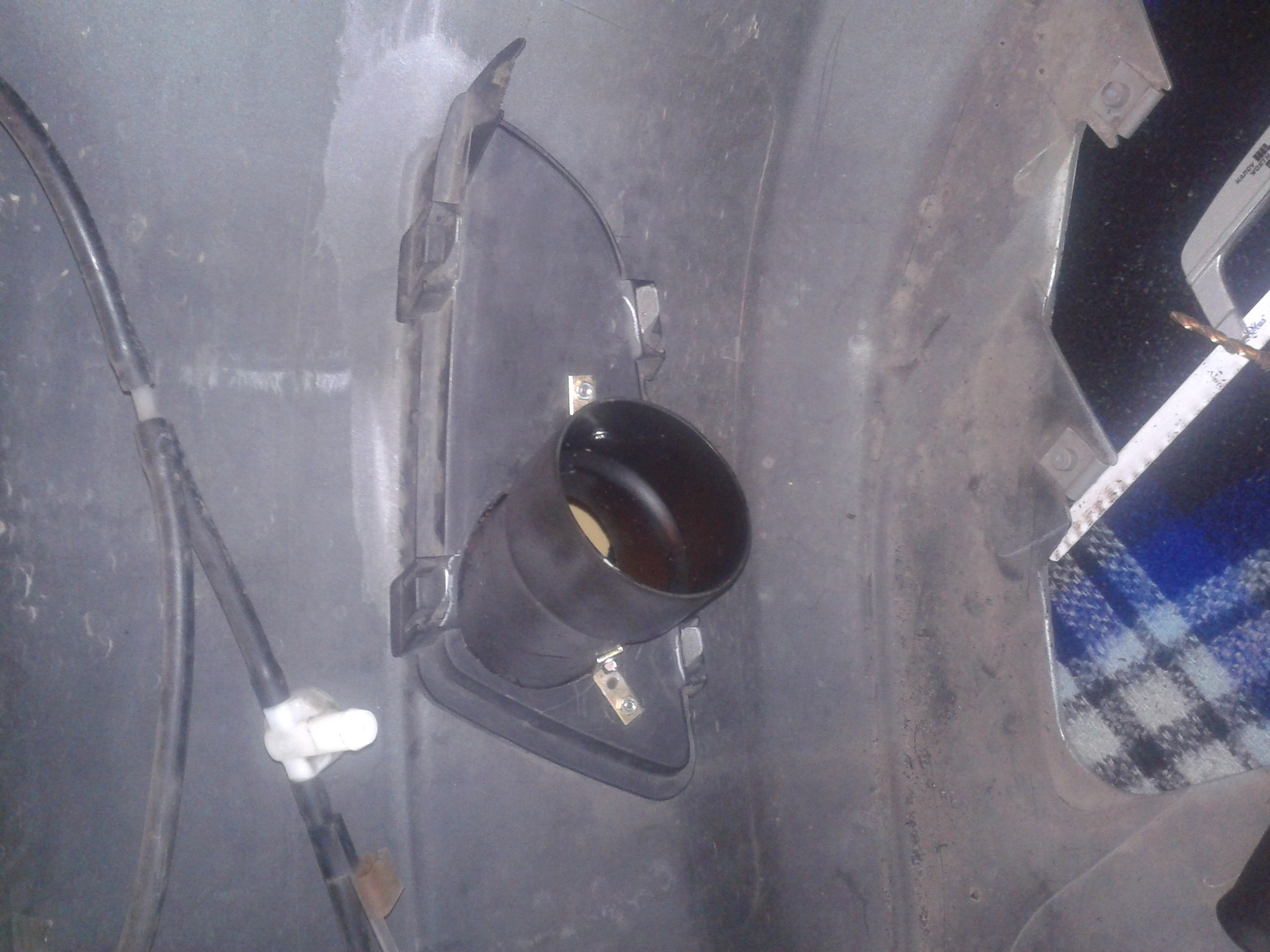

Możesz opisać w jaki sposób osadziłeś okrągłe lampy LED w kratce zderzaka ?
Od: 2 wrz 2012, 11:12
Posty: 9
Auto: Mazda 6 2.0i 2004r. liftback
Postprzez Wojtek » 4 wrz 2012, 09:45
a najlepiej jako fotorelacje ;)
Posty: 17533 (110/486)
Postprzez sony1966 » 4 wrz 2012, 11:21
Wywiercić otwory otwornicą 92mm wkleić rurę (ja wykorzystałem kielich od kolanka rury do rynien PVC 90mm) , (na początku chciałem wykorzystać mufy ale mają krótszy kielich) idealnie pasuje lampa świateł dziennych NOXON-OK3. Otwór wiercimy na wprost jazdy czyli delikatnie pod kątem i tak osadzamy rury. oczywiście cały czas kontrolować żeby rury (patrzyły na wprost). Najgorsze jest klejenie bo kratki wykonane są z PP a rury z PVC .Przed wklejeniem trzeba uciąć skosy, matujemy papierem ściernym, Wtapiamy delikatnie lutownicą tak żeby plastyki się trzymały ale żeby nie przepalić rury, potem odtłuszczamy i kleimy klejem na gorąco z pistoletu (od środka dać go jak najwięcej), odtłuszczamy wszystko jeszcze raz, malujemy podkładem do plastiku i na koniec ja pomalowałem czarnym półmatem (żałuje że nie robiłem zdjęć). Jeśli o czymś zapomniałem to pytać

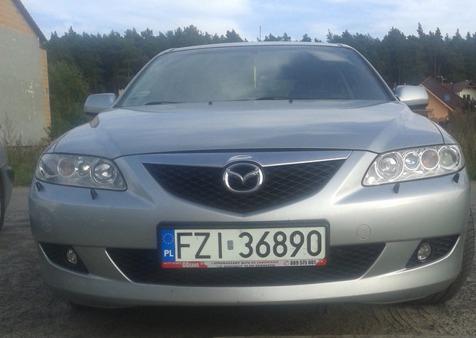

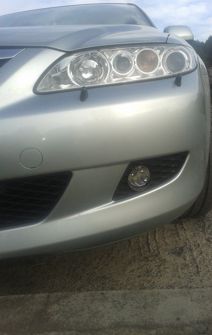

Postprzez danielu78 » 25 wrz 2012, 20:36

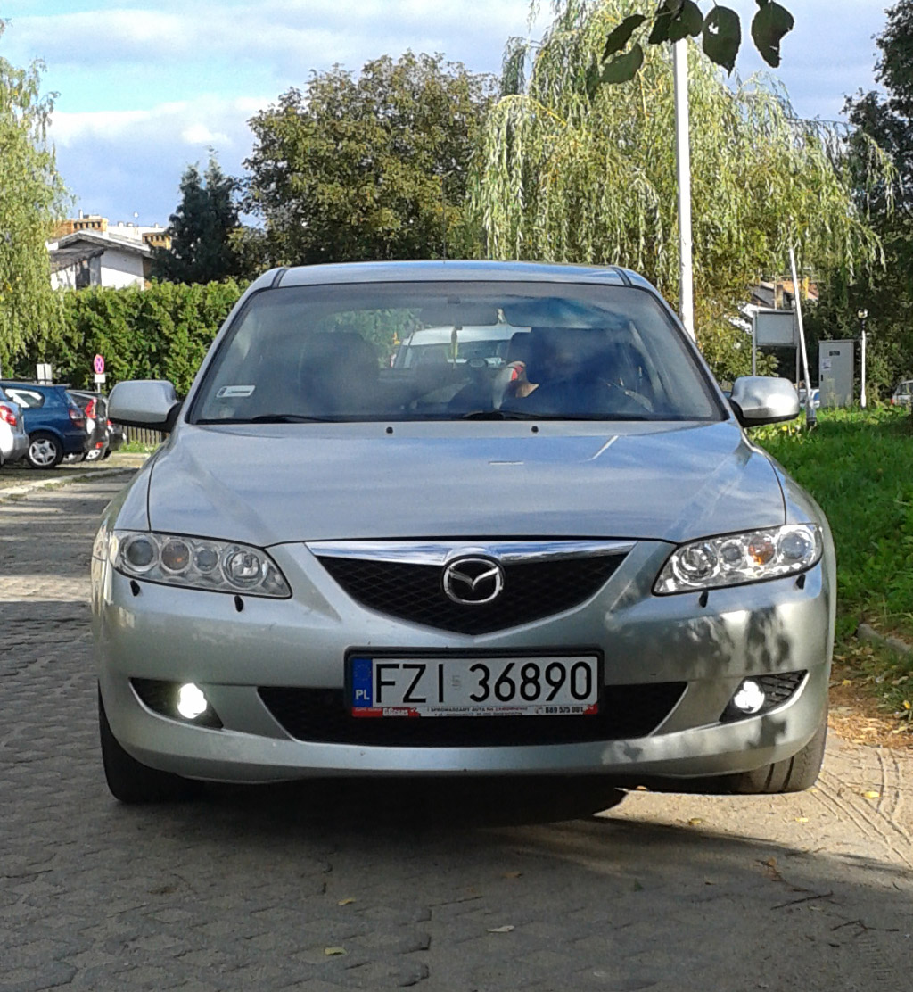

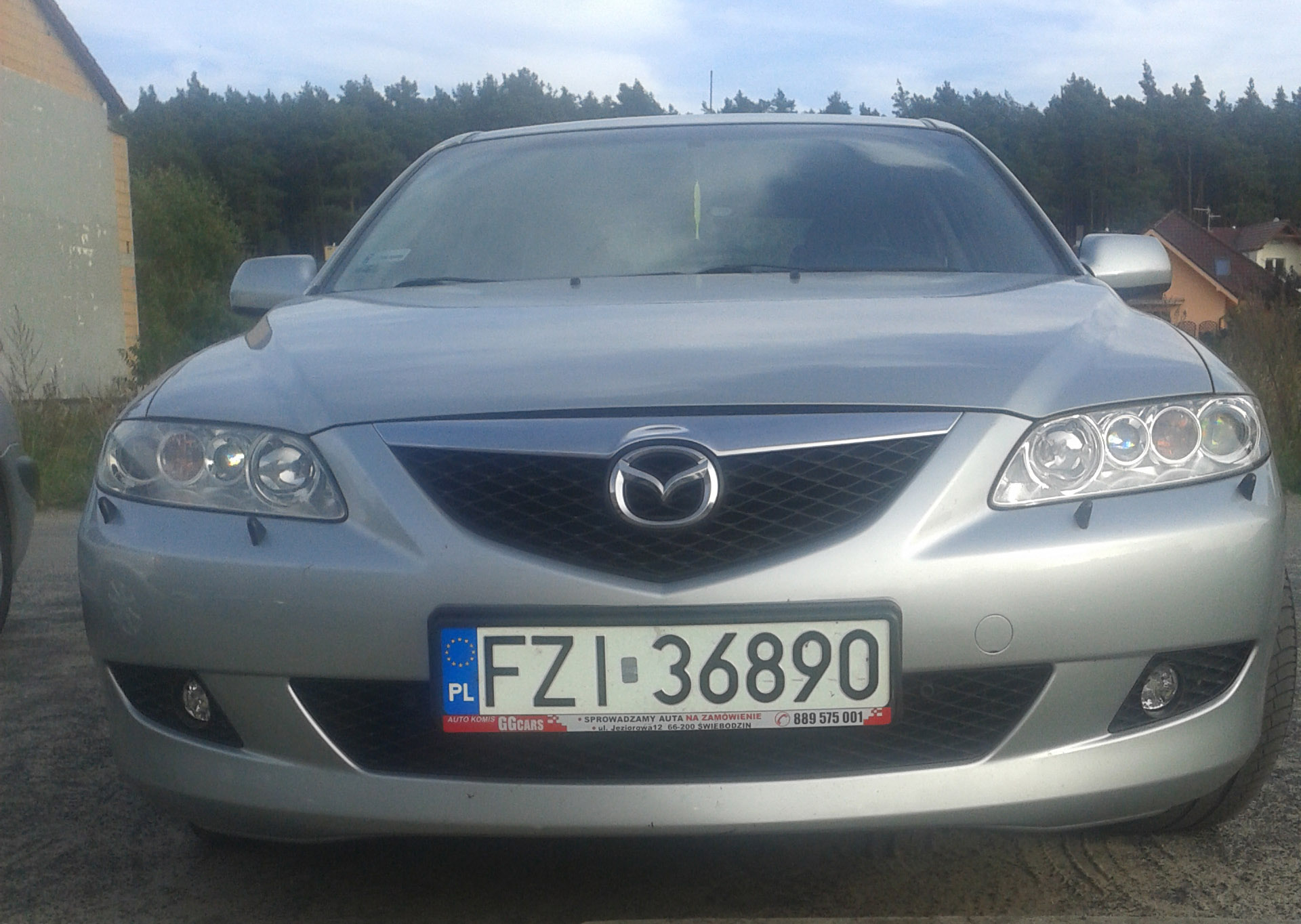

Jestem świeżo po zamontowaniu świateł w mojej Mazdzie przed liftem. Z tego co przeglądałem forum to nikt jeszcze nie wrzucał zdjęć z zamontowanych okrągłych świateł LED do wersji przed liftem. Użyłem świateł NSSC 510 o średnicy 70mm, do tego mufki od rynien 75mm. Wyszło jak na zdjęciach (światła są ustawione idealnie na wprost, mimo że na zdjęciach może tak tego widać).
Posty: 9
Postprzez sony1966 » 25 wrz 2012, 20:41
Super wyszło no to mamy prawie te same światełka i tak samo zamontowane ;)

Postprzez Mandey » 26 wrz 2012, 00:23
Dobra robota i fajny efekt <spoko>

Postprzez Lord » 26 wrz 2012, 00:28
Ciekawie, bo z pomysłem i estetycznie wykonany projekt. Podoba mi się :)
Wydaje mi się jednak, że co niektórzy mogą myśleć, że mijające ich (Twoje) auto z naprzeciwka jedzie na halogenach przeciwmgielnych, więc mogą migać długimi, zanim nadjedziesz na tyle blisko, że zorientują się o co chodzi. Sam czasami mam mylne wrażenie i nie jestem do końca przekonany, czy ktoś daje na p/mgielnych, czy na dziennych, a to za sprawą umieszczenia po rogach zderzaka. Chociaż jak nie oślepia to dla mnie nie stanowi praktycznie różnicy.

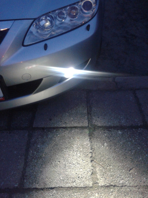

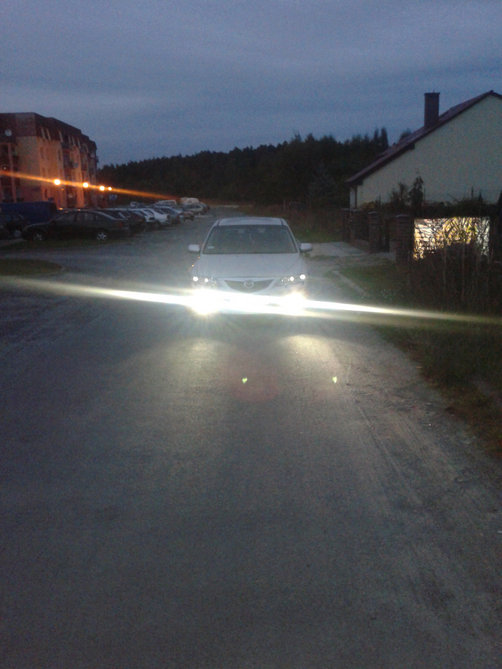

Postprzez danielu78 » 26 wrz 2012, 19:26
Mandey napisał(a):Wrzuć może jak świecą. Najlepiej za dnia, a w nocy też – czemu nie :D
Świecą mocniej niż przypuszczałem. Co do samego podłączania to polecam te łączniki przewodów http://robotechnik.abc24.pl/default.asp?kat=8892&pro=358336, szybko, bez cięcia przewodów, można się wpiąć w instalację.
Światła zapalają się od razu po włączeniu stacyjki co uznaję za lekką wadę, wolałbym jakby się włączały dopiero po uruchomieniu silnika. Tylko który to przewód ? :)
