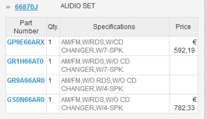

Właśnie też się zastanawiam. Według katalogu nie było czegoś takiego:
Jak widać wszystkie zestawy bez Bose (4 głośnikowe) są bez zmieniarki (W/O CD changer).

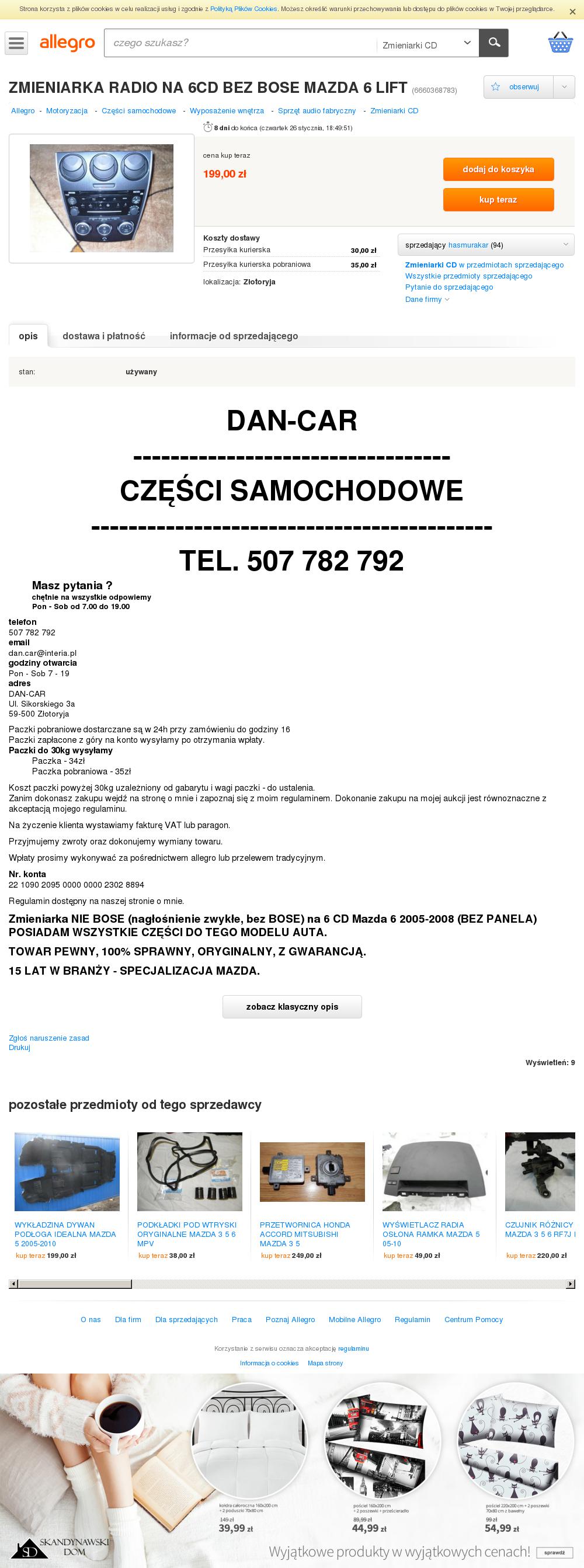

znalazlem cos takiego... czy takie radio bedzie pasowac? po opisie pisze ze bez bose.
http://allegro.pl/zmieniarka-radio-na-6cd-bez-bose-mazda-6-lift-i6660368783.html
Dopisano 17 sty 2017, 22:42:
http://allegro.pl/zmieniarka-radio-na-6cd-bez-bose-mazda-6-lift-i6660368783.htmlPoproś o zdjęcie z tyłu i będzie wiadomo jaka to wersja.
Zwróć uwagę że gość to sprzedaje bez frontowego panela.
Chwali się że jest profesjonalistą. Profesjonalista robi więcej zdjęć i podaje oznaczenia (zdjęcia) tego co sprzedaje, aby mu pupy nie zawracać ciągłymi pytaniami. Może nie mam racji a tylko się czepiam.
