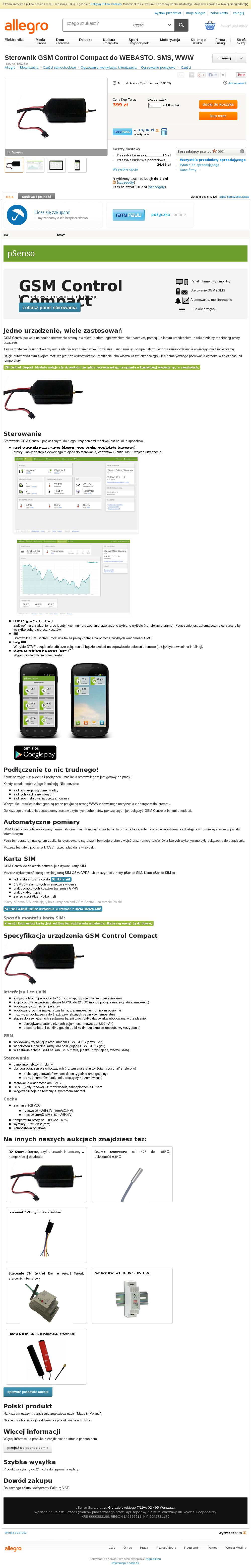

Mam pytanie, czy do rozbudowy webasta wystarczy sterownik GSM:
http://allegro.pl/sterownik-gsm-control-compact-do-webasto-sms-www-i3573189499.html
Czy dodatkowo trzeba założyć sterownik jajowaty??
Mazda 6 z 2004r.
Darecki_89
Postprzez dobrzyn22 » 28 wrz 2013, 13:09
do rozbudowy potrzebujesz jeszcze sporo innych rzeczy – przejrzyj ten wątek <czytaj>
Od: 21 cze 2009, 15:38
Posty: 5279 (25/72)
Skąd: Gdynia PL/ Norwegia
było M3 BN 2.0b. 2017r
było M6 2.0 mzrcd '06
Postprzez Darecki_89 » 28 wrz 2013, 15:13
Wiem, czytałem. Chodzi mi o to czy mogę zamienić sterownik np. T91 z pilotem na coś takiego podanego w linku wyżej. Pompę wody, wiązki itp pominąłem w pytaniu, ale o nich pamiętam :D
Darecki_89
Postprzez mądry » 29 wrz 2013, 20:27
Niestety nie możesz zamienić, możesz kupić np. sterownik tzw. jajko i wtedy do jajka podpiąć taki sterownik jak podałeś w linku ;)

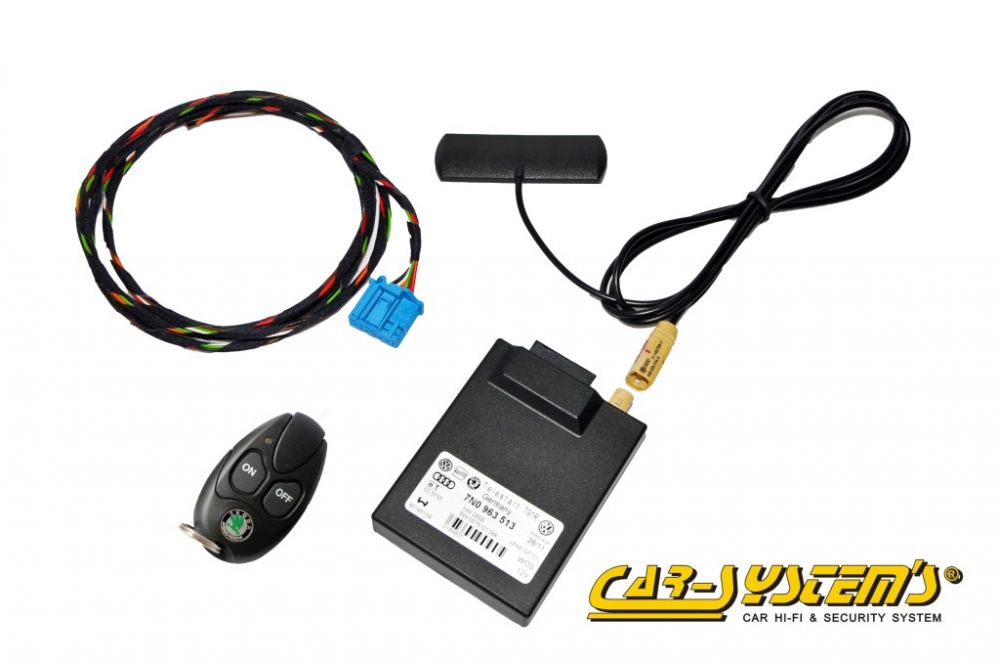

Ok ,powiedzmy ze chce dołozyc telestart T91 ,wyczytałem ze centralak pilota nie moze byc "obrandowana " tj.miec loga zadne go producenta samochodów np. VW a takich jest najwiecej ,czy to prawda??? A jak w przypadku pilota czy jego wybór jest juz dowolny ??
Od: 26 lut 2014, 11:59
Posty: 266 (0/3)
Skąd: Łańcut / Podkarpacie
Auto: Mazda 6 GY 2006r RF7J
Postprzez Mandey » 11 mar 2014, 23:59
U siebie mam dokładnie taki zestaw (nawet pilot ten sam :D):
Centralka T91r – identyczna jak na rysunku. Jest o wiele tańsza niż T90, a to dlatego, że T90 daje sygnał ciągły, a T91r impuls. Ale sposobem na tą dolegliwość jest wlutowanie się do jajka, tzw. imitacja naciśnięcia przycisku płomyka. Centralka podaje impuls na płomyk i działa to dokładnie tak jak gdybyśmy poszli do samochodu i ręcznie go nacisnęli.
Cały zestaw za sprawą anteny łapie do max 1 km (bez niej do 100 metrów max). W mieście skraca się to do 200-300 metrów, w zależności od gęstości zabudowań i jego rodzaju.
