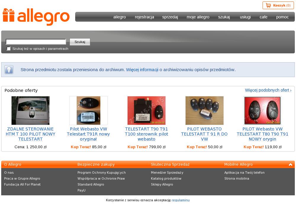

Postprzez aropzn » 20 lis 2012, 12:16
Mam pytanko, kupiłęm niedawno 6 i chciałbym rozbudować Webasto z dogrzewania silnika na takie które bede mógł załączać z pilota, czy ktoś wie jaki może być tego koszt?? Podobno wystarczy dokupić pilota ze sterownikiem ( koszt w sklepie ok 1200zł, na allegro ten sam ok 250-300zł). Czy ktoś może zna kogoś kto coś takiego robił w Poznaniu. Będe wdzięczny za info.
aropzn
Postprzez bieski » 20 lis 2012, 12:19
aropzn napisał(a): ok 250-300zł
Poka, bo coś nie wierze :>
Od: 10 cze 2010, 08:37
Posty: 4533 (13/136)
Skąd: ZG
Auto: GJ
Postprzez aropzn » 20 lis 2012, 12:22
aropzn
Postprzez Myjk » 20 lis 2012, 12:23
aropzn napisał(a):na allegro ten sam ok 250-300zł
Chyba sam pilot... albo do VW group...
aropzn napisał(a):Czy ktoś może zna kogoś kto coś takiego robił w Poznaniu.
Masz pod Poznaniem, w Luboniu, serwis webasto -- rozbudowywałem tam swoje webasto w polifcie. Co prawda źle założyli opaskę na przewód (zdarza się), wylało mi się 4L płynu chłodzącego (nie chcieli partycypować w kosztach naprawy za co ich piętnowałem), ale ogólnie raczej kumają tam czaczę. Nikt się nie chciał podjąć rozbudowy w polifcie, a oni od ręki zrobili w dwóch M6.
Pozdor Myjk
Od: 26 paź 2007, 07:01
Posty: 5873 (2/9)
Auto: Mitsubishi Outlander
PHEV '20
Postprzez bieski » 20 lis 2012, 12:26
aropzn napisał(a):http://allegro.pl/nowy-telestart-t91-sterownik-pilot-webasto-vw-i2650298381.html
Myjk napisał(a):albo do VW group...
No i Myjk zgadł :) <spoko>
Tego pilota w Mazdzie nie można założyć. Trzeba szukać centralki bez loga.
