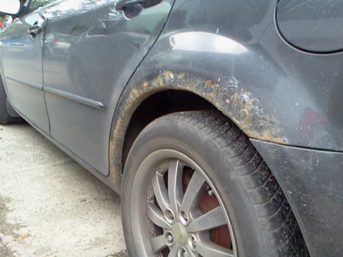

Dziś zobaczyłem tą Mazdę:
Drugi rant taki sam. Do tego korozja tylnej klapy oraz przednich nadkoli. Zacieki korozji na drzwiach oraz na progach. Korozja wokół przedniej szyby.
Ręce mi opadły.

Dół klapy, drzwi i te nieszczęsne nadkola to spotykany widok, ale korozji w pobliżu szyby to jeszcze na oczy nie widziałem. Wygląda na jakiś egzemplarz po naprawdę konkretnym 'wodowaniu'. Kompletnie zaniedbane, bo żeby rdza wyszła aż tak daleko to trzeba totalnie sprawę olać, tym bardziej, że w środku nadkola blacha jest podwójna, na zakładkę.

haidi napisał(a): Kompletnie zaniedbane, bo żeby rdza wyszła aż tak daleko to trzeba totalnie sprawę olać,
Nie zgadzam się. Sam mam dość podobnie. Miałem 2x akcję serwisową na nadkola – niestety nie dokończyłem jej, bo wylądowałem w szpitalu i się skończył okres "gwarancji". Serwis zdzierał rdzę i malował – ale rdza zostawała "w środku" więc po czasie wychodziła właśnie w taki sposób – całą objętością. Mi po zimie wyszło bardzo podobnie (zależy ile soli) i trochę czekałem na oba nadkola (reperaturki) więc widok mam trochę podobny...

u mnie troszke ruda pojawila sie jak zaczyna sie zderzak oczywiscie mowie o tylnym nadkole(nadkolu) heh. da sie to jakos zrobic???

Drapać, czyścić, malować. Nie ma innego rozwiązania
