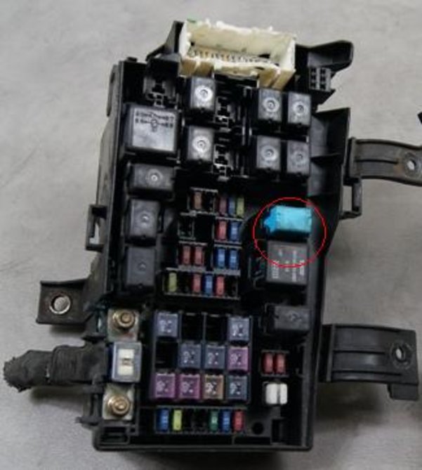

Postprzez Brytwan » 4 kwi 2013, 20:42
Właśnie 29.03 odpalając rano autko zapaliły mi się wszystkie trzy kontrolki, w tym DPF migał.
Po pracy podjazd do mechanika diagnoza:
P0045 -elektrozawor turbiny doładowania.
P0102 -Mass Air Flow (MAF) Circuit Low Input
W sobotę znalazłem czujnik (akurat kolega miał taką w częściach) naprawa po świętach.
Po podmianie czujnika przepływu powietrza błędy te same.
Przejażdżka po elektrozawór.
Telefon od mechanika, przyśniedziałe styki stycznika na foto poniżej.
Mazda śmiga jak nowa.
