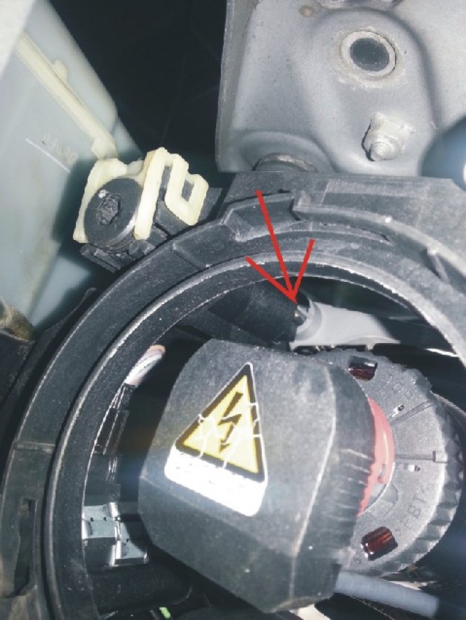

Ostatnio padła mi jedna żarówka w lewej lampie, po wymianie od razu padła prawa a ze zarówki były tescowe to po 2 miechach znowu padła lewa.
Kupiłem lepsze żarówki i od razu wymieniłem obie ale po wymianie zauważyłem że prawa świeci niżej niż lewa. Przed wymiana oczywiście świeciły poprawnie tzn prawa świeciła dalej od lewej.
Przy wkładaniu prawej chwile się siłowałem i nie wiem czy czegoś nie przestawiłem ??
Próbowałem już wyciągnąć żarówkę i jakoś przestawić ale nic nie chce tam przeskoczyć czy coś.
Jak mogę to wyregulować ??
Mam M6 kombi 2005 po lifcie ze zwykłymi lampami H1.
Aha śilniczki normalnie działają, mam ustawione od zawsze na max do góry.

zasada jest taka ze po wymianie żarówek powinno się wyregulować światła, najłatwiej i chyba najlepiej zrobisz to na każdej stacji diagnostycznej za jakieś 20 zł.
