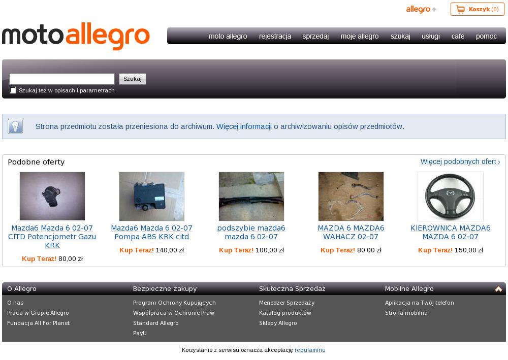

Chce zalozyc sobie tempomat wraz ze sterowaniem radia.
Kierownice juz mam, ale mowa jest o czujniku...czy musze wymienic czyjnik przy pedale gazu? Z 3 pinowego na 4 pinowy..taki jak na tej aukcji...?
http://moto.allegro.pl/mazda6-mazda-6-02-07-citd-potencjometr-gazu-krk-i1997703454.html
