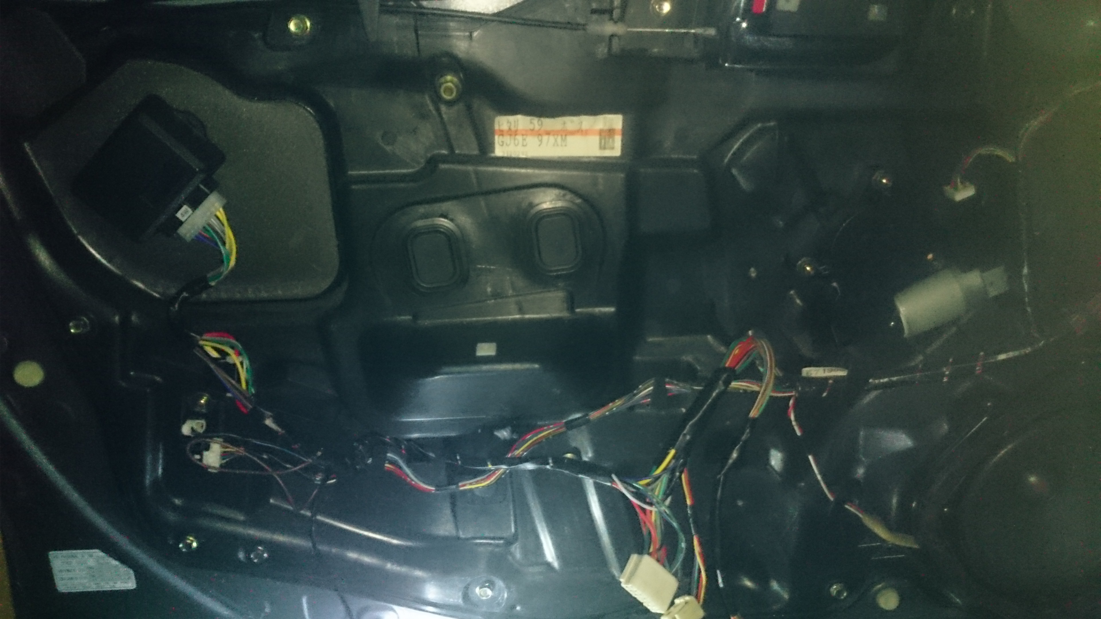

No i mam problema :( .
Nic nie zgadza mi się ze schematem z fotorelacji, ani piny ani kolory przewodów
Sam moduł podłączony mam chyba poprawnie, podaje sygnał na wszystkich 4 kanałach.doszedłem do tego z pomocą miernika.
Natomiast na kostce sterowania szyb nie mogę znaleźć sterowania zamykaniem od 3 szyb, znalazłem tylko szybę kierowcy zamykanie i otwieranie podaje +12 natomiast na po zastałych pinach czarna magia.
Myślałem może że jest sterowanie minusem , ale to bez sensu bo na szybie kierowcy jest +12 .

Postprzez szymonpsp » 13 lip 2014, 20:23
Witam kolegów. Trochę to trwało ale nie miałem wcześniej czasu :D zdemontowałem tapicerkę drzwi z myślą że źle podłączyłem moduł, ale po sprawdzeniu okazało się że wszystko jest OK. Rozebrałem go i okazało się że miał zimne luty, po ich skasowaniu jak ręką odjął :P Teraz cieszę się w pełni z funkcji domykania szyb. Pozdrawiam.
