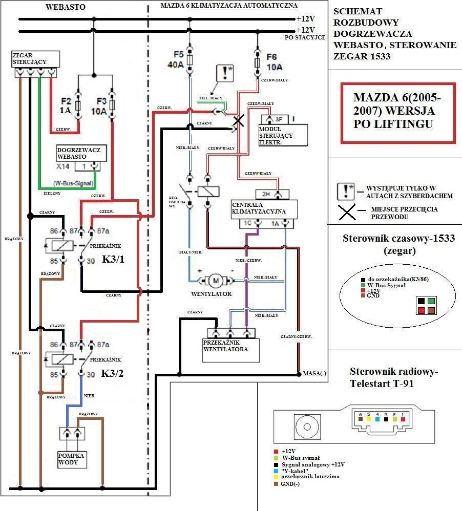

Ja bym jeszcze chętnie dodał trzeci przekaźnik wyłączający pompę wody gdy jest "+12V po stacyjce" (włączony silnik) aby słabsza pompka wody nie napędzała mocniejszej i jej nie zużywała.
Z tego co się orientuję tryb lato/zima realizowany jest poprzez podanie masy na 5 pin (żółty kabel) (przez sterownik/zegar) wiec (majac sterwownik 1533) można wykonać to samo zwykłym przełącznikiem do masy.

Postprzez piojan » 12 sty 2012, 23:24
Mam przyjemność również pogratulować bardzo pożytecznej fotorelacji.
Ostatnio sfinalizowałem prace nad tym.
no chyba jest właśnie na odwrót...czyli po podaniu + 12V po stacyjce mocniejsza pompka napędza słabszą...
Robiłem własną wiązkę wiec parę informacji dorzucę:
– ten pin do pieca (jak i piny do sterownika 1533) można kupić jako złączki do płyt głównych (jak np od diody led na obudowie pc etc)
– u mnie 1 przekaźnik do załączania, 2 do odcinania pompy gdy jest 12V po stacyjce, zaś lato/zima będzie zrealizowane zwykłym podwójnym przełącznikiem kołyskowym (łączy piec do masy i rozwiera zasilanie pompki).
– przekaźniki umieściłem w okolicach kierownicy (przez gródz idzie tylko wiązka do pieca (skrętka), zasialanie pompy+masa).
– przekaźnik (1szt) bierze 0,15A (1,8W), 1533 nie aktywny <0,01A,
– pompka 0,83A (10W) – pin 1 to +12V, 2=masa (prawdopodobnie) – choć cały czas nie sprawdziłem czy na pewno w dobrą stronę pompuje (przy włączaniu silnika dziwnie bulgocze jakby zmiana kierunku).
dobrzyn22 napisał(a):Nie wiem jak inni ale, ja mam "odruch" wyłączania webasto z pilota (o ile jeszcze chodzi) przed uruchomieniem silnika(wtedy słabsza pompka pracuje bezwładnie,bez napięcia)
Wyszedłem z założenia aby nie musieć wyłączać webasta (2gi przekaźnik odcina pompę) ale:
– włączone webasto – po włączeniu silnika webasto samo gaśnie po ok 30 sek (sterownik),
– wyłączone webasto – po włączeniu silnika webasto nie włącza się (wymuszanie przyciskiem płomienia prowadzi do konieczności resetowania go później)
– z 1533 włącza się normalnie na żądanie lub czas (ale nie przy włączonym silniku)
Dawno temu widziałem w komputerze błąd U0166 (Lost communication with the auxiliary heater control module).
Zastawiam się jak jest podłączone webasto do komputera (i co jest impulsem do włączenia dogrzewania silnika przy +12v po stacyjce).
Oraz co może być przyczyną nie działania webasta w "stary" sposób (dogrzewanie) przy obecności 1533.
(Jeśli to tylko obecność 1533 blokuje (czego jeszcze nie sprawdziłem/ nie potwierdziłem) to być może 3ci przekaźnik odcinający w-bus przy +12V po stacyjce by załatwił problem.)
Czy ktoś coś podobnego zaobserwował?

Postprzez paweledi655 » 27 wrz 2012, 22:42
Dziwna sprawa bo schematy mówią tylko o jednym przekaźniku :)
pompa jest nie odcinana po uruchomieniu silnika tylko pracuje może dlatego że producent założył że w wyłączona pompa ogranicza przepływ chłodziwa ?
przeczytałem instrukcję i czy silnik jest właczony- uruchomiony czy nie to jajo i tak załączy webasto
przełącznik lato zima możę wystarczy dać wyłacznik na wbusa pod maską ?/

Postprzez piojan » 27 wrz 2012, 22:46
Tez chciałem aby pompa była odcinana po uruchomieniu silnika i zmodyfikowałem układ (dodany przekaźnik) aby odcinał pompę gdy jest + po stacyjce.
Choć swoją drogą – z tego co pamiętam z zeszłej zimy to mam wrażenie, że po włączeniu silnika sterownik webasto (jajko) się po 30 sek wyłączało (i pewnie odcinało pompę) ? Ktoś mnie poprawi?
W tym roku rozważam połączenie jajka z jakimś prostym sterowaniem gsm.

Postprzez marex » 7 paź 2012, 09:33
Webasto rozbudowane sterowanie jajkiem wiązka wykonana samodzielnie. Po zimnie jednak zrobię sterowanie pompki na drugim przekaźniku bo włączenie nawiewów załącza pompkę.
Kable przepchnąłem przez główny przepust z komory silnika (trochę poniżej akumulatora) do kabiny (nad pedałami).
Nie wytrzymałem do wiosny i dodałem drugi przekaźnik "K3/2" wg schematu:
Już widzę przynajmniej trzy pozytywne strony mojej modyfikacji:
– po pierwsze pompka nie pracuje kiedy nie musi (jeżeli auto jest uruchomione wówczas pracuje główna pompa wody)
– po drugie podczas uruchamiania auta było trzeba wyłączać nawiewy (czego nie mam w zwyczaju) ponieważ był chwilowy zanik napięcia (wyłącza się radio, klima, itd. ) jeżeli się nie wyłączyło pompką strasznie "szarpało" co w przyszłości mogło skutkować spaleniem silniczka pompki.
– po trzecie ucichł niepotrzebny hałas ganianej wody przez pompkę jak jest wyłączone auto :]
Jedyną negatywną stroną tej modyfikacji jest to że pobierany jest dodatkowy (minimalny prąd) na zasilanie cewki dodatkowego przekaźnika jak dla mnie to jest nie istotne :)
